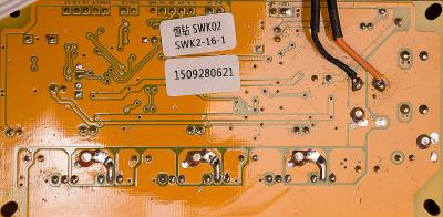

Немного научился кататься, удалось кое что проверить у колеса. Колесо с контроллером:

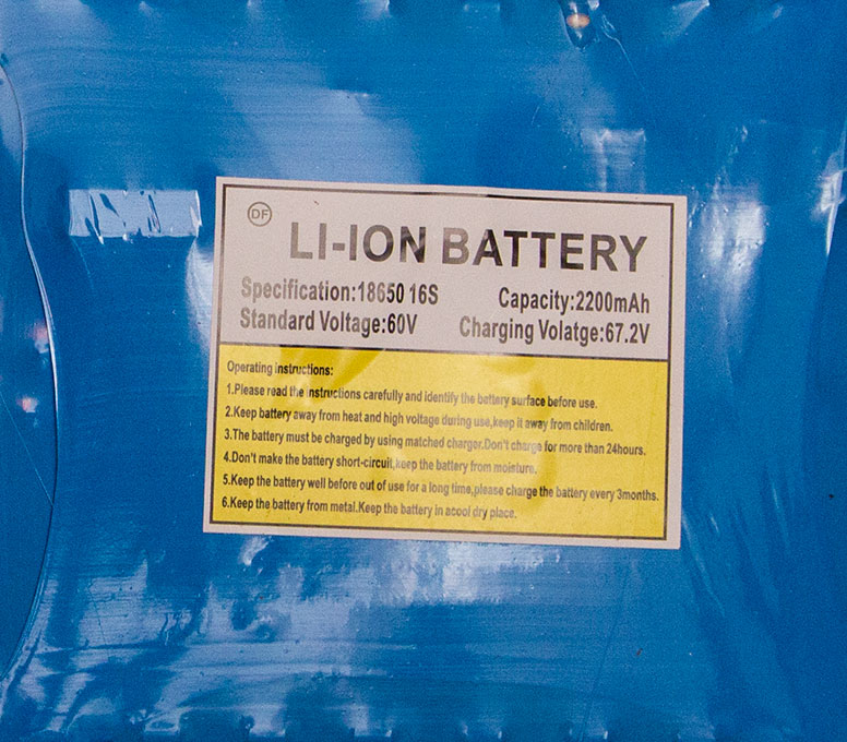

Имеет мягкие педали (кажется так это называется) - вначале нажимаем, потом разгоняемся. Хотя немалую лепту вносит токоотдача батареи. Вот кстати батарея:
Судя по времени работы до мигающий лампочек, хватает на 1 час при температуре на улице плюс 2-4 градуса, ёмкость похожа на честную. Батарею пока не вскрывал, когда похолодает - буду наращивать, вот тогда и вскрою термоусадку, заодно проверю BMS, качество её работы по балансировке.

Батарея эта обойдётся в $80, но внутри ничего лучше, чем Samsung 22p не положат. Будет ещё одна дохлая батарея на 2200mAh в тепличных условиях. Да и крутить шурупы плохой способ, придётся обе крышки вскрывать каждый раз, с одной стороны разъём, а с другой батарея.
Я пока в процессе поиска вариантов.
Samsung 22p - это самые дешёвые аккумуляторы, у которых максимальный постоянный ток разрядки 10A. Причём при 10A, они уходят за рабочую границу уже после разрядки процентов на 10. Эти банки никакие по эффективности, хорошо, если при слабой нагрузке колесо разряжает их хотя бы на 30%. Так что перед колхозами надо вначале найти на плате контроллера делитель напряжения и снизить границу отключения с 55V до 50-48V. Но для этого вначале надо проверить BMS, чтобы она обесточивалась при напряжении на банках 2.5V, а не 2.75V или 3V. Иначе надо менять BMS.

Ещё один вариант появившийся неожиданно - это элементы 26650 на честные 3500mAh, можно построить 16p1s. Батарея получится на 200Wh. Ток постоянный эти банки штатно отдают до 30A (импульсный 60A). Под нагрузкой 15A, напряжение падает до 3.43V только если разрядить примерно наполовину. Если ехать по ровной дороге на скорости 12 км/ч (200Вт = ~3A), то когда на батарее будет 55V - они уже процентов на 85-90 будут разряжены. КПД явно выше, так что даже плату контроллера перепаивать не потребуется. Такие банки влезут в батарейный отсек в количестве 12 шт, а оставшиеся 4 шт можно поставить рядом с вертикальным контроллером. Единственная проблема - некуда поставить штатную BMS и придётся её менять на более компактную и опять колхозить размещение под ручкой, с герметизацией отсека. Этот вариант обойдётся где-то за $230 с доставкой (не считая разъёмов и проводов) - выйдет дороже колеса.

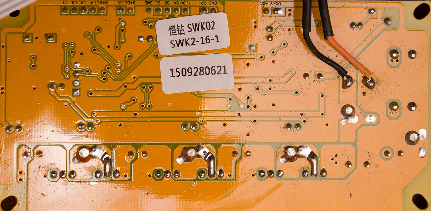

Эти платы контроллеров китайпрома рассчитаны на питание от батареи до 18A (по их заявлению). Силовые элементы до 70A (при хорошем охлаждении, так что нестыковок пока нет). Но 18A * 60V - это 1050-1100W, что никак не равно 350W двигателю. С двигателем 350W потребление примерно 6A * 60V.
Однако чудесным образом двигатель имеет 3 фазы. Предположу, что вероятно 6A * 3ф = 18A общего потребления от батареи как раз и будет (могу ошибаться, это предположение).
Одновременно BMS китайских батарей рассчитывается на 15A постоянного тока и до 40-60A (в зависимости от модификации) импульсного тока (по их заявлению). Здесь кроме как о слабой BMS ничего сказать нельзя, ну и о хилых банках в батарее.

Калибровка горизонта делается также, как и везде - надо замкнуть контакты GND и SP между собой. Но вместо вращения в одну, а потом в другую сторону, просто медленно и гудя крутит только в одну сторону. При включении один сигнал, потом тишина, вращение колеса, затем один сигнал и тишина.
Если на светофоре хочешь поднять колесо, чтобы перейти на тротуар (ну или вообще поднять колесо), оно раскручивается, даже если кажется, что никуда не наклоняешь. Пробовал подвешивать с горизонтальными педалями или ставить педалями на горизонтальную поверхность - раскручивает, пищит, но не останавливает.
