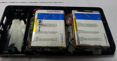

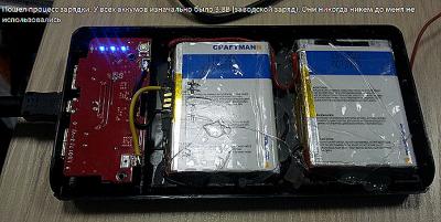

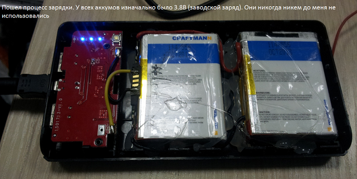

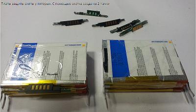

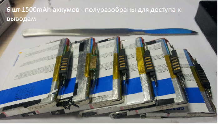

Это хорошо. но по-моему маловато будет. Хотя у каждого свои закрома и наработки. Я вот тут на ибее прикупил пару корпусов под 6 шт 18650. В один воткнул те самые 6 шт из самых живых после разборки нескольких ноутбучных батарей. Получилось около12КАh по паспорту как бэ. На самом деле скорее всего меньше. А вот в другой корпус вставил по-меньше, но совсем других, которым веры больше. Емкость, правда, поменьше. Но 9KAh на дороге тоже не валяются...
