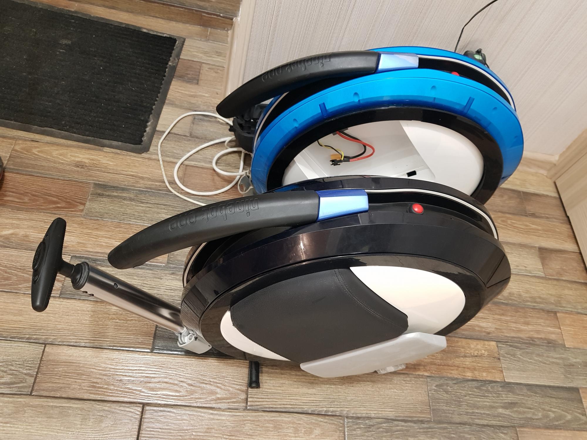

Порылся в запчастях и собрал чёрную Пшку в отличном состоянии. Аккумулятор пока один и ручка одна. Ручку докуплю, а второй аккумулятор надо тестировать. Теперь у меня две полноценные Пшки.
Суть в том, что это 12ти мосфетная Пшка, а синяя 6ти мосфетная. 6ти мосфетная чуть слабее, но очень экономично расходует заряд и материнка в ней на 1 версию старше чёрной. А чёрная мощная, но есть риск перегрева и электричества расходует больше процентов на 5-10%.

[user]Surf_el[/user], в этом всё и дело. Обе Пшки хороши, но посвоему.
[b-b]Чёрная (12 мосфетов):[/b-b]
- жрёт электричество очень хорошо. Раза в два больше синей. На 100% заряженном аккумуляторе показывает остаток пробега 26км. и похоже это реально так.
- за счёт большего тока на обмотках, колесо немного амортизирует с помощью электромагнитного поля. Соответственно колесо едет очень гладко. Ощущение скольжения или полёта, даже по не ровному асфальту.
- но материнка греется до 50 градусов - на скорости 15кмч.
- разгоняется чуть быстрее чем синяя Пшка. В целом колесо выносит до максимальной скорости почти с места и создаёт чувство - взлёта и полёта. Настоящий преобразователь электричества в экспириенс!
[b-b]Синяя (6 мосфетов):[/b-b]
- экономия электричества колоссальная. Почти не расходует заряд. Едешь, едешь - а там только 95%. Я на ней весь день езжу иногда и к вечеру в ней ещё 50%. Ни разу до конца не садил. Здоровья столько нет. Возможно, если постоянно ехать по трассе её можно посадить, но я не езжу по трассам. 100% заряда показывает первые 10км.. Затем начинает отсчитывать 30км., но медленно.
- звука электричества нет, но есть звук подшипников, так, как электромагнитные поля слабые и на подшипники гораздо больше нагрузка.
- нагрева нет никакого
- разгоняется слабее чёрной, но гораздо сильнее Е+ (у меня есть и E+).
- никакой амортизации магнитными полями нет. На дороге чувствуешь все не ровности, за исключением тех, что амортизирует резина.
В обоих колёсах всё одинаково - резина, двигатель, аккумулятор, корпус, ручка, максимальная скорость 30кмч, вес 12кг. . Разные материнки только.
Другое чёрное колесо у меня было до синего. Ощущения амортизации и разгона были точно такие же. Про расход не помню.
