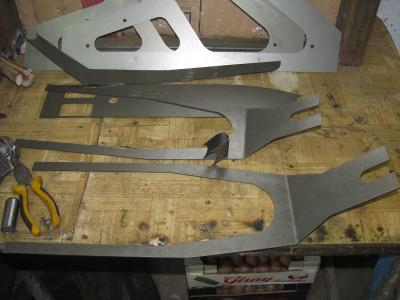

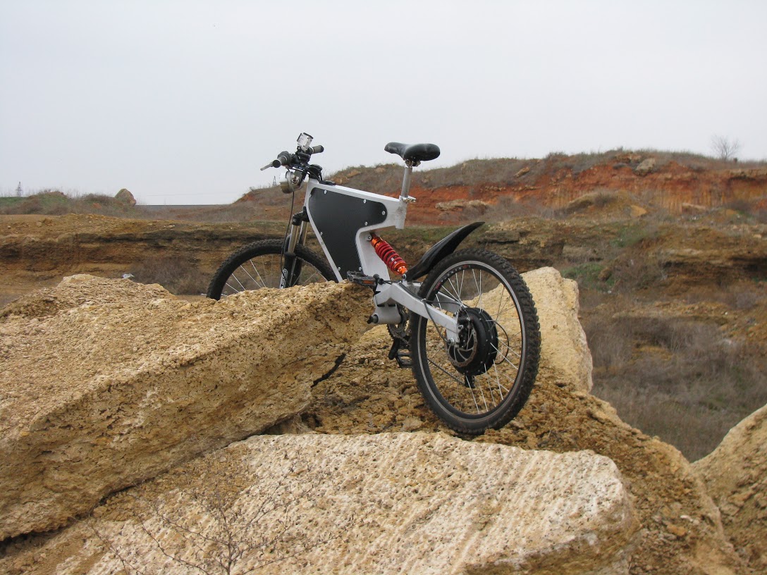

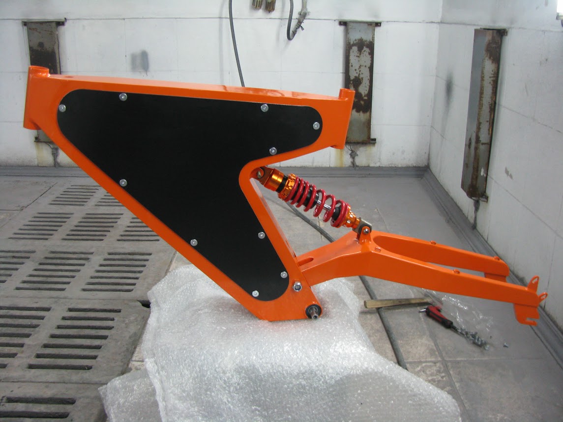

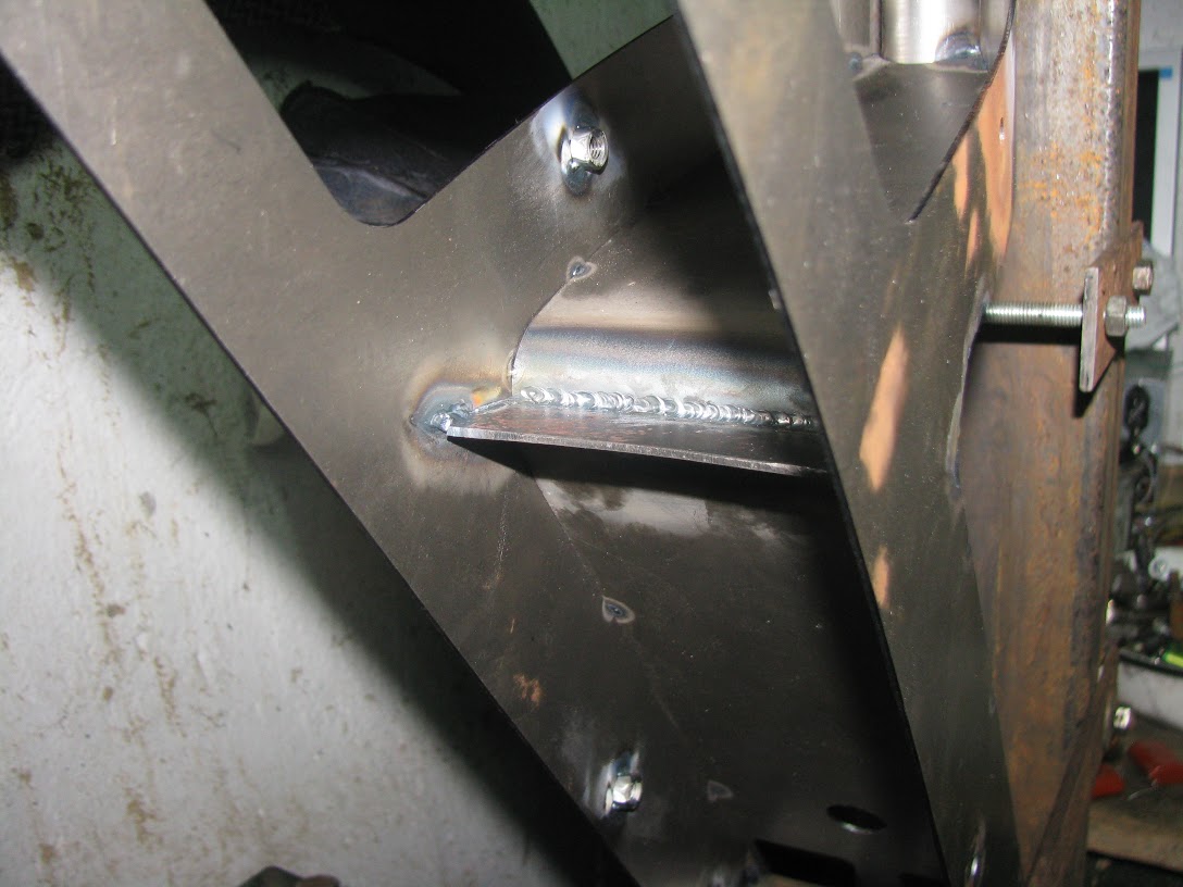

Здравствуйте форумчане.
Мы небольшая команда из трех человек, на 67% состоящая из велосипедистов и на 33% из электро-скутериста :-)
Давно в планах было собрать электро-байк.
Блуждая по просторам сети, подискивая идеи реализации пришли к выводу, что установка комплектующих на обычную вело раму дело не эстетичное.

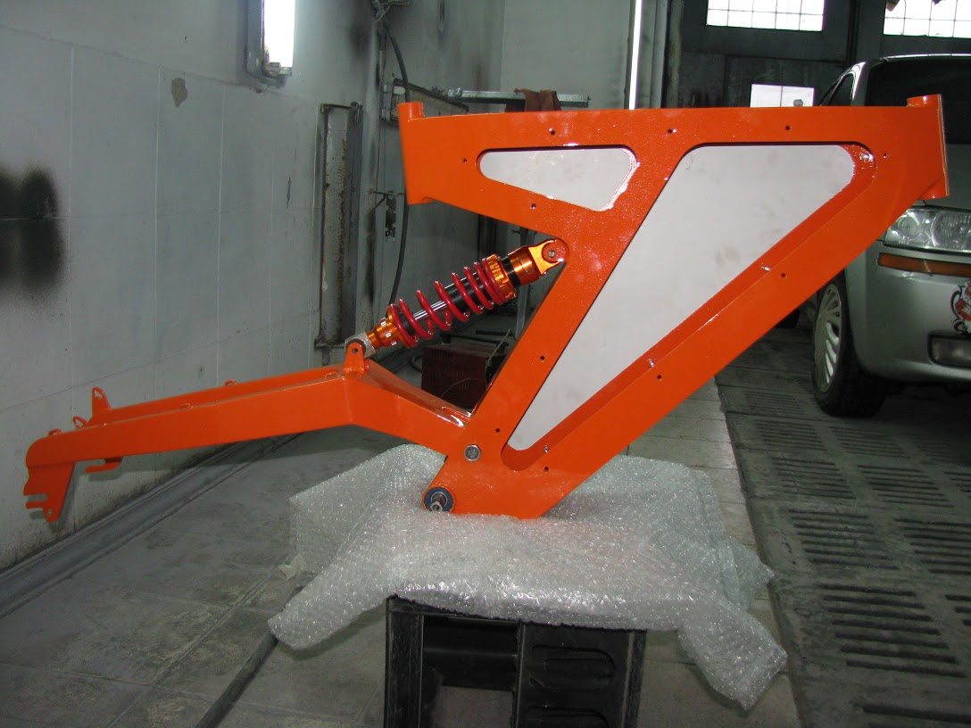

Из существующих решений пространственных рам, приглянулась рама от американского производителя Phasor.

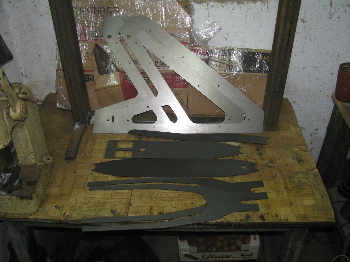

В итоге после длительных изучений была начерчена точная модель вышеупомянутой рамы,
заказана раскройка деталей рамы на чпу станке лазерной резки.
Цена $500.
Цена по пред заказу $400,
предоплата 50%, сроки около 4х недель.
Описание:
Есть возможность заказать цвет.

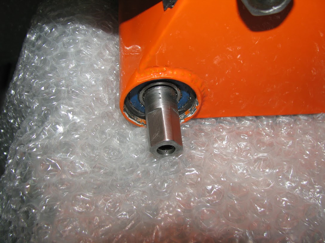

Расстояние между дропаутами маятника 155мм.
Уши крепления расчитаны на установку суппорта под ротор 180мм. и 204мм.
Рулевой стакан под неинтегрированную рулевую колонку 1,1/8 дюйма, длина 120мм.
Подседельный штырь 27,2мм.
Кареточный вал - квадрат. Каретка на подшипниках входит в комплект поставки рамы.
Ширина полезного пространства 95мм.
Задний аммортизатор 190-270мм.
Вес рамы ~8,5кг.

А в чем преимущество такой конструкции рамы? Какой планируется вес?
Djekerr
Преимуществ для нас несколько:
1. Эстетический вид.
2. Прочность за счет монолитности.
3. Не большой вес, по расчетам 8.5кг

TOM
Djekerr

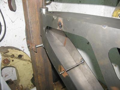

Цитата: TOM от 14 Нояб. 2014 в 00:47
Как будете собирать, чтобы выдержать геометрию?

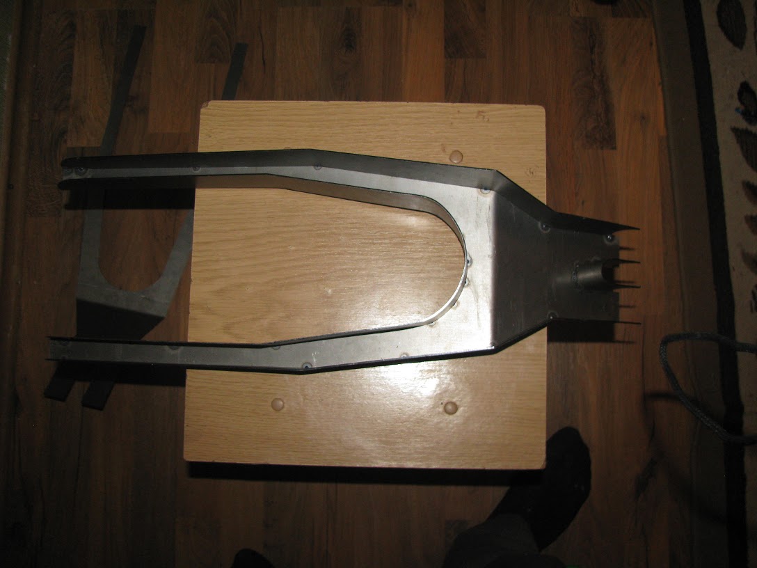

В кондукторе, будут закреплены рулевой стакан, подседельный, кореточный, втулки маятника и основные точки на раме,
плюс дополнительно помогает точность вырезанных деталей.
Кондуктор по сути нужен только чтоб не повело раму во время обварки швов.

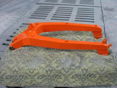

[user]Steel RAT[/user], Орловцы с таким-же маятником дают гарантию на 160кмч и 200кг :)
Srud
Вот только где энту сталь взять?? Предварительные поиски результатов не принесли :( Может кто знает, подскажите плз.
# dd if=dev/zero of=/dev/brain
Steel RAT
[user]se80[/user],  чета у них маятник уже ломался, если я не путаю.  :bw:
ГЫ, когда я вижу такие цифры, то возникает вопрос.
А почему бы не заявить про 200км/ч и 160кг?  ;-D
Какая разница для изготовителя?
Ведь если рама выдержит, то вопросов нет.
А если развалится, то задавать вопросы будет уже некому. :-(
К тому же, этот товар не сертифицирован, договоров нет, какие нафиг,  гарантии?   :-\
[user]Steel RAT[/user], ломался у Грани, ... орловцы пока мало продали.  :kidding:
Steel RAT

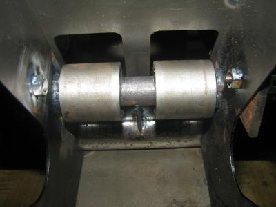

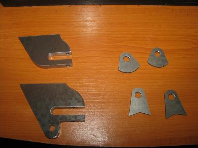

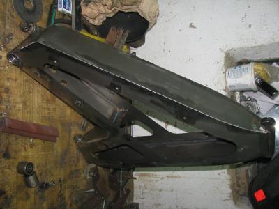

 [user]linnard[/user], маятник надо усиливать боковыми накладками (2 мм приваривать) в точке крепления амортизатора.
[user]se80[/user], надо не скорость-массу указывать, а жесткость и предельную нагрузку при которой начинается пластическая деформация.
all_bud

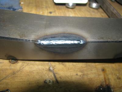

Думаю когда ребята копирайтеры устанут варить все швы, они уйдут в думку. " а на кой черт нужна такая хеморойная в сварном плане рама?".
Не вижу технологичности в конструктиве, акромя красивого лазерного раскроя. Любой технолог скажет, что столько сварных швов на конструкции с жесткой геометрией контрольных точек недопустим.

[user]all_bud[/user], эта конструкция одна из самых легких среди аналогов + помимо хотелок технологов есть такое понятие как дизайн .
