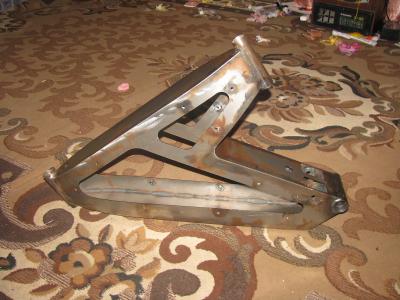

И так, проделанная работа:
Рама уже обварена, завтра снимем со стапеля и будем зашлифовывать швы.
Маятник ждет дропауты и уши крепления амортизатора  от фрезеровщика.
Фото немного позже.

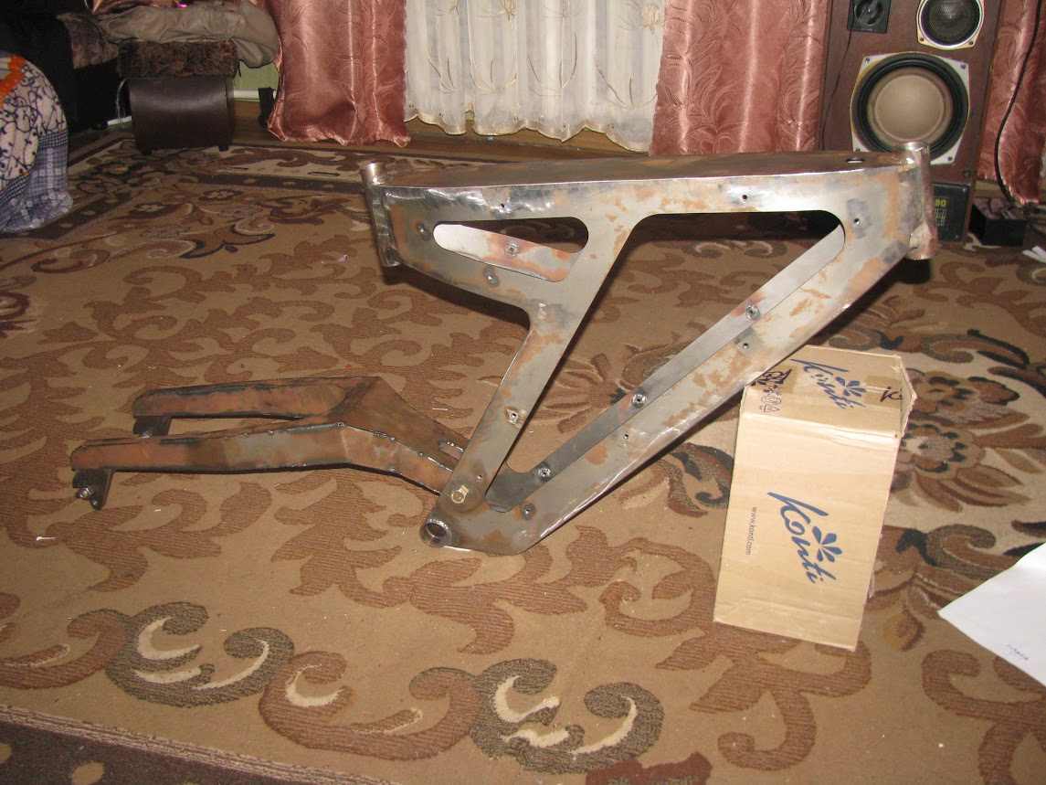

Djekerr
Сняли раму со стапеля, к моему удивлению, держатели заклинены не были,
рама снялась легко, ни куда не прыгнула.
Большую часть швов зашлифовали.

Вес самой рамы 5140г
Вес голого маятника без дропов, ушей и втулок 1830г
se80
[user]Djekerr[/user], итого ~8 кило, неплохой результат! хотя и не лучший :)

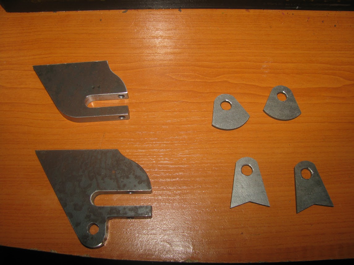

Подскажите расстояние между дропами для кро-мотора и подобных?
На форуме слышал цифру 155мм, но в документациях на моторы указано 153мм,
и у Чоботаря на снимке с линейкой видно что немного меньше чем 155мм.
se80
делайте 165мм, с крошкой в комплекте идут поставочные шайбы - можно скомпенсировать 1-2 см .

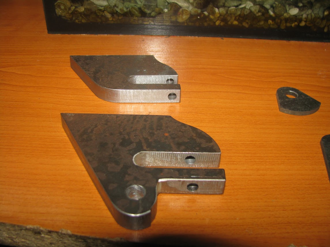

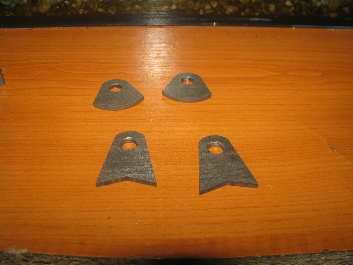

Вот и обещанные фото дропов и ушей амортизатора.

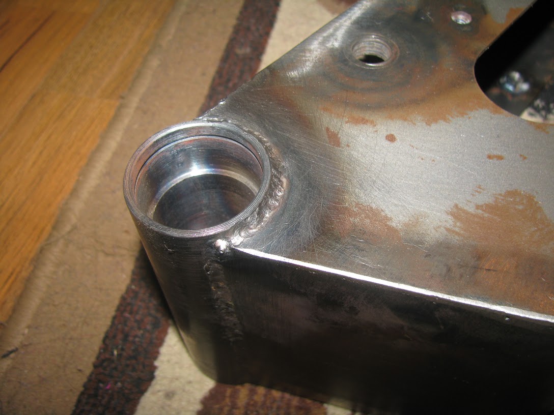

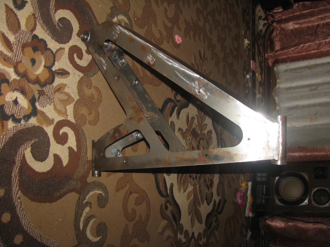

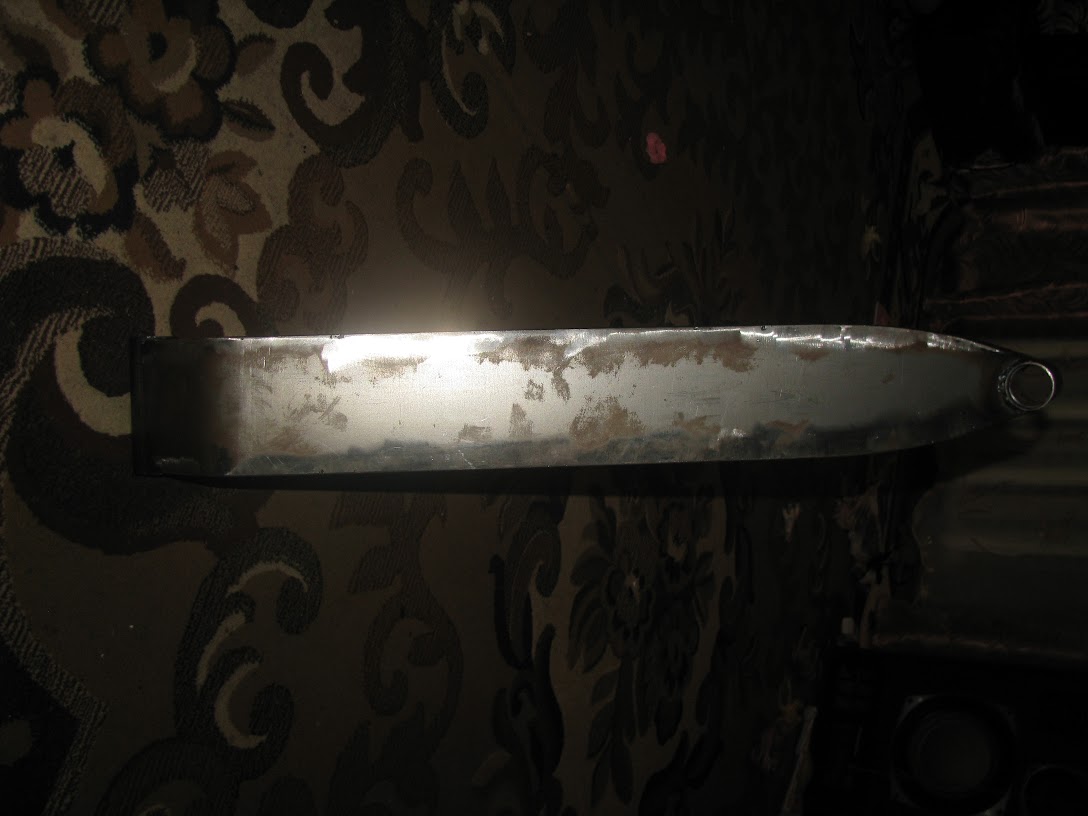

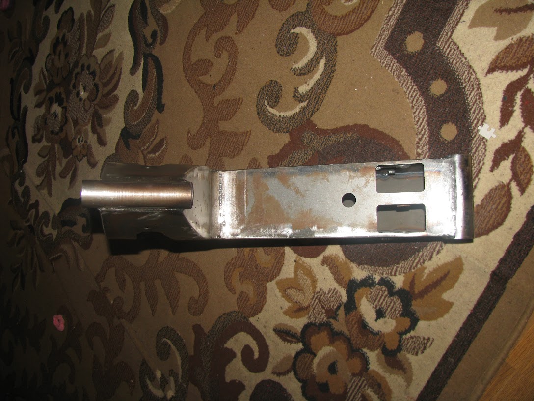

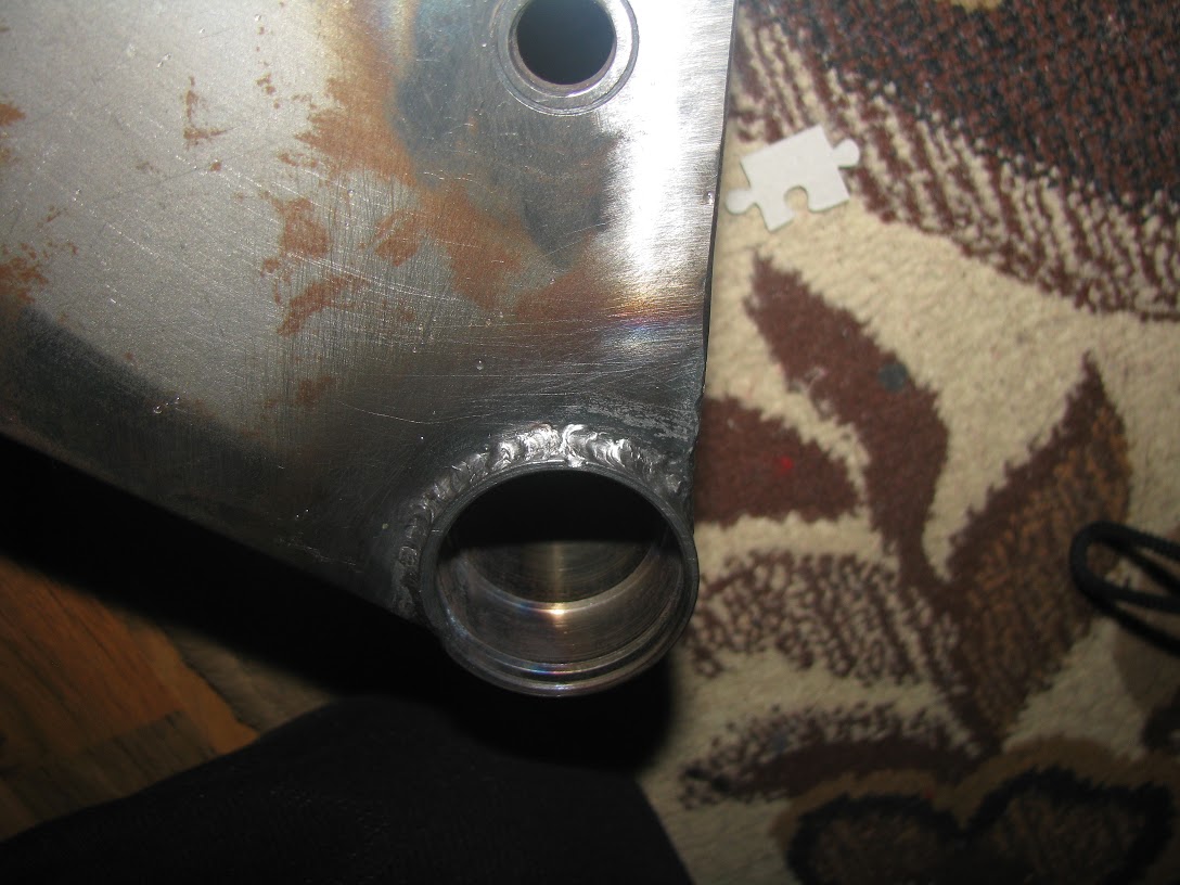

Djekerr
Небольшой более подробный фотосет рамы :-)
Коретка:
Низ:
Общий план:

А не коротковаты ли дропы?
Это орловский клон, меньшая звезда (16Т)
и большая (22Т)
Передняя 42Т. Как видно, зазор для прохождения цепи уже на пределе...
Jeca
[user]Lion[/user], Два но, цепь живёт на мелких звёздах. Маятник находится выше и ещё выше цепи.
А вот успокоитель чтобы цепь на кочках не спадала. И нужен и поможет.
