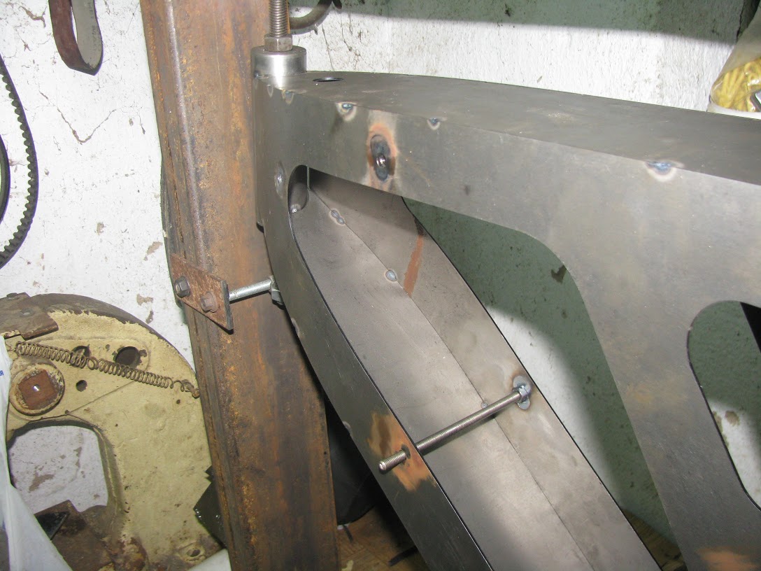

[user]se80[/user], вы мне тут есчо про дизайн начните батон крошить))) я вам образно говоря про телегу, а вы про "космические корабли, бороздящие просторы вселенной"(с)
Сама трудоемкость сборки данной рамы из плоских листовых деталей, есть головная боль сварщика и  затем рихтовщика (потомучто надо геометрию править), а дизайн  хороший, но он не наш и не ваш :pardon:
Строить е-байки, это вам не "байки" на форуме строчить.

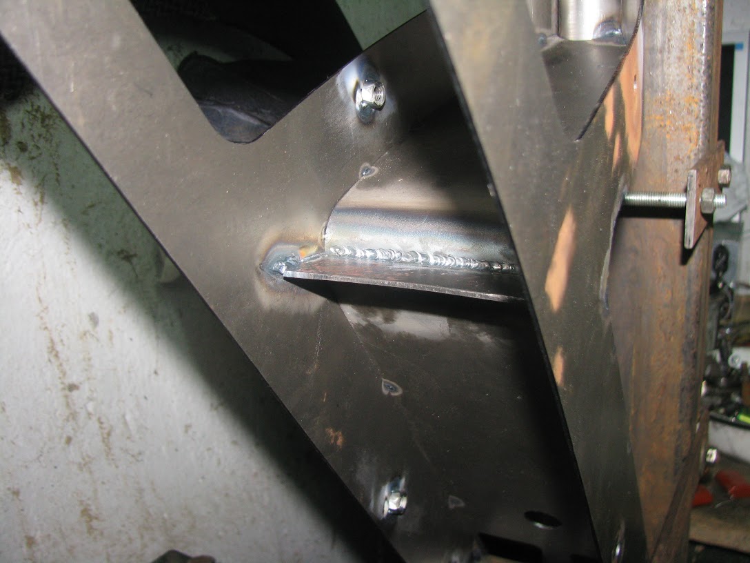

По сути все такие коробчатые конструкции делаются с отбортовкой на деталях и контактной сваркой (по принципу сборки автомобильных кузовов), где толщина металла разная, в зависимости от нагрузки на элимент. А варить детали в стык, это создавать концентратор разрушений в сварном шве (около него), то есть вся нагрузка ложится не на деталь а на сварной шов. Для производство мангалов и барбекюшниц позволительно, а для метизделия испытывающего все типы нагрузок - ну его нафиг.

Steel RAT
[user]all_bud[/user], я согласен на счет сварки.
Ща они поварят, рама будет винтом и выправить это невозможно.
Нужны кондуктор и разработанная технология сварки.
В этом плане профильные трубы дадут 100 очков вперед.
В основном малосерийные рамы так и делают: сваривают профильную или круглую трубу + накладки на болтах или саморезах.

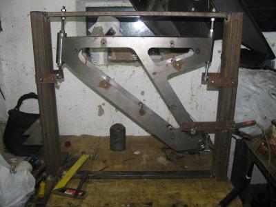

Srud
Усилитель в маятнике есть, правда больше для жесткости крепления аморта, но есть.
se80 - собираю раму я, и не особо то голова и болит, и рихтовать ничего не прийдеться, ибо я стараюсь на этапе сборки выставить максимально точно. И если учесть огрехи при проэктировке (а мы их учитываем), то следующая рама будет еще проще собираться.
all_bud - над вопросом кондуктора мы тож поломали голову. Но опыт сын ошибок трудных.

[user]Srud[/user], то что голова не болит, это от того, что не было прециндента, а вот когда колеса встанут буквой Х, то голова заболит.
По опыту своему хоть две трубы в кондукторе варишь, все равно контрольные точки уходят. Остается только прогревать после сварки до пластичного состояния и затем жесткой фиксацией в кондукторе до охлаждения, тогда структура металла немного выравняется и есть шанс сохранить идеальную геометрию. В вашем случае это не выполнимо, хотя может быть у вас хорошая мастерская?

Djekerr
На первой странице я писал что сборка и обварка производиться в кондукторе,
сварка производится равномерно, (не сразу один шов от начала до конца).

[user]Djekerr[/user], я вас не критикую а хочу дать понять о технологичности, пусть да же вы в кондукторе варите.
Сейчас да же двери входные стальные варят по технологии автопрома
, а вы собираетесь делать раму ТС с высокоточными координационными точками в пространстве. Я по секрету скажу, шо можно варить рамы и без кондуктора, имея координационную базу в виде одного элимента, от которого пляшет вся центровка.

se80
[user]Djekerr[/user], еще один момент, под кареткой, и в самой нижней части маятника сделайте отверстия, иначе начнет скапливаться влага .
Djekerr
Так и планировали сделать :-)
