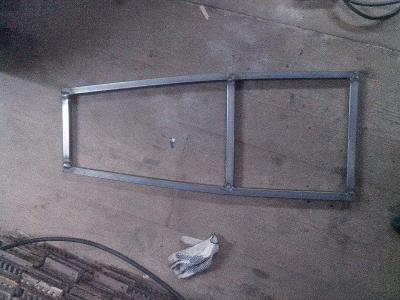

Всем доброго дня, буду краток так как пока с телефона. Я регил построить мини хотрод на эл. тяге так как ребенку не так много лет да и в парках хотелось бы покататься не загрязняя природу. Но вот сталкнулся с проблемой, что с электрикой я не дружу, с механикой на ура.
Прошу помоч мне с выбором компанентов для решения этой задачи.
Вес авто с ребенком не будет привышать 60-70кг. Скорость должна быть как у обычных китайских машинок.
Задня ось будет от картинга.
Очень прошу помочь и направть в правельное русло

Возсодно надо доделать раму понять окончательный вес. А если допустим использовать плавный пуск. Или таких тоже нет на 12в? У меня сейчас пока тока рама сварена из квадратного профиля 25х25, но будут растяжки из профиля 15х15. Самое тяжелое как я расчитываю это колеса заднЯя ось, эл мотор и акум(ы).

Я все понимаю что вы пишите. У меня сынуле к лету будет 2 годика. И наврятли я ему объясню что надо плавно подъежать. Я хотел скороть не выше тех которые на китайских машинках. Вес я
конечно взял примерную сейчас могу сказать что рама весит около 5 кг это без кулоков рулевой и приводов. Ребенок весит счас 12. Прошу совета вашего. У вас очень достойный проект.
