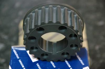

Привет!
Не я спрашивал про шестерни под ремни зубчатые
Типа таких только не автомобильных
