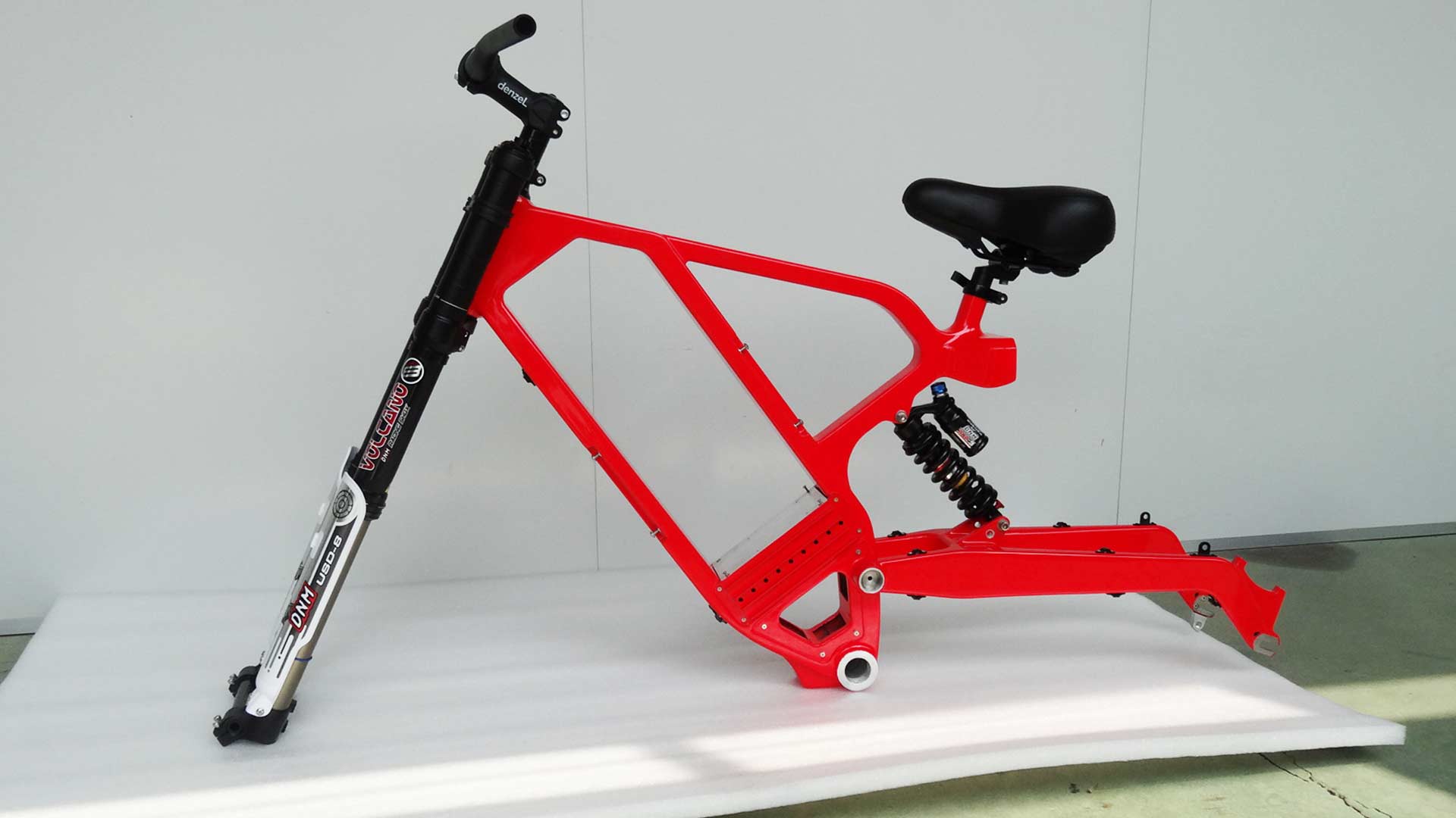

Прочитал заголовок - САМАЯ ЛЕГКАЯ НА РЫНКЕ - она не самая легкая на рынке.
Самая легкая это вот эта рама:
Карбоновая, вес в комплектации как на фото всего 9 кг, а вес просто рамы с маятником 2.2 кг
Принимаем оплаты в биткоинах

Так если Ферум правильно накидал расчеты, каков итог?  пациент имеет право на жизнь??
Мой девиз- "Потом - это никогда!"
ferum
#255
[user]johnik1982[/user], Геометрия рамы хорошая, и рычажность в районе трех, и, на мой взгляд, все грамотно сделано. Ну а качество сварки, как его проверить?

Кстати линкейдж еще выдает кучу графиков, в том числе и по прогрессии. И можно загрузить другие велики из базы для сравнения.

а что там с замерами рамы?

johnik1982
Разобрал. Сошлись на замене передней части рамы и дошлют ништяков. По крайней мере самое дорогое что они высылают это " время " , т.е. легкая часть рамы дешевле в отправке, легче , компактнее и прочее. поэтому приедет быстрее. меня устроило. Они были готовы и на полноценную замену, но это ппц долго и муторно. ща выложу фото разобранного, безопасного, беззащитного зверя ))
e-scooter
Эх, надо было вместе с маятником просить, типа разобрать не могу.. А сломанную продать... :-)
Surf_el
Маятник бы тоже поменять, т.к. там сварка из той же "партии"
