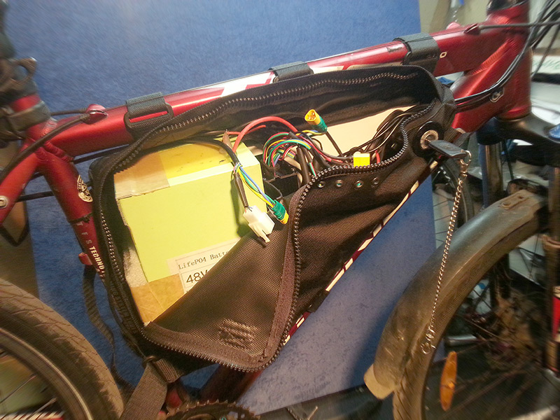

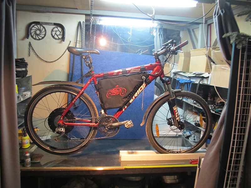

Алина! Забыл поблагодарить...
Весь прошлый сезон отъездил с Вашей сумкой, очень ей доволен!
Немного апгрейтил: пробил люверсы для вентлиляции, вывода проводов и замка зажигания..
Качество - отличное!
Спасибо!  :exactly:
atred
[user]askatt[/user],  не помню,  говорил ли уже - очень красиво у Вас получилось, спасибо Алине, нашей прекрасной, конечно.
Обычно сумка в треугольнике редко получается красиво. От этого, в том числе,  народ променивает заводские, проверенные велорамы  на экспириметальные мангалы, сейфы, почтовые ящики и прочие самовары из стали.
Нужен свет на велосипед? Пожалуйста, ознакомьтесь с нашими разработками:Российские контроллеры света.
Мангал из нержавейки , Nucular24F, 20s18p li-ion, QS260
PeaceHaver
[user]askatt[/user], слуууушайте, а это прикольная мысль! То есть Вы всю проводку, контроллер и прочую разводку упрятали в сумку? Интересная мысль, конечно, но теперь батарею отдельно от остальной конструкции не снять, получается? И как там контроллер внутри дышит?
askatt
Да, все провода, соединения, разъёмы зарядок, шунт ваттметра, замок зажигания и сам контроллер, - всё внутри. Туда же запасная камера, насос и пассатижи уместились ))
Понатыкал паяльником отверстий для вентиляции (плюс укрепил их люверсами). Не  знаю, насколько они помогают, но в жаркий день прилеплял к контроллеру термометр, - выше 45 градусов он не грелся.
Очень большие дырки делать не стал, чтобы дождь не попадал..
Если отсоединить разъёмы (ХТ-60), то в принципе, отдельно батарею снять и вытащить можно... Но я никогда не снимал, не было необходимости ) Заряжаюсь ставя велик у розетки.
