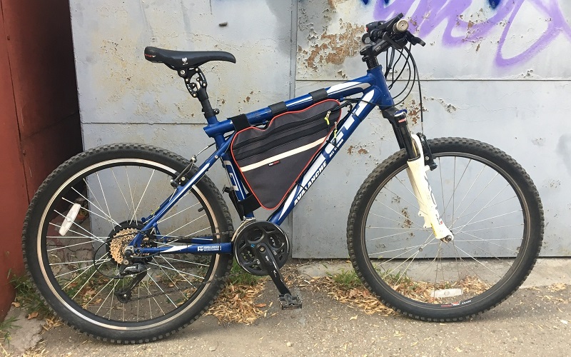

Цитата: drossel от 09 Июнь 2017 в 17:32
Как соберешь пиши и желательно с фото
Вот собранный электровелик.
Мотор-колесо 350Вт, в пике в него вливается примерно до 700Вт, больше ни разу не видел, но при этом мотор холодный, никаких проблем. Редукторник, маленький и незаметный, и при желании не мешает педали крутить. Максимальная скорость 35 км/ч, больше мне и не нужно.
Батарея литиевая, 48В на 10.6Ач, выдерживает длительный ток 25А, кратковременный до 40А, запас хороший. Хватает батареи примерно на 50 км. Как и задумывалось, запаса хода хватает на неделю на работу туда и обратно ездить, благо, мне недалеко. В общем, чего хотел добиться, получил.
Очень доволен. На работу приезжаю сухой, это было основной целью, а вот назад уже можно и покрутить педали, и нагрузка полезна для организма, и не так скучно ехать :)
drossel
[user]iggy[/user],  Молоток все аккуратно и по делу :wow:
жаль батка маленькая нам города мало, а на дальняк у большенства батки не хватает вот только я и Undrbrg по дальше ездим ну maxer666 бывает иногда.
iggy
Это благодарность Сергею из ЭльВело, окончательную сборку делал он, все мои пожелания учел, всё аккуратно закрепил. За что ему большое спасибо. Только сумку пришлось брать в байк-центре, я хотел заказать у Алины пошив, было бы удобнее батарею снимать и ставить. Но она что-то уже месяц на связь не выходит. Отдыхает, наверное, в отпуске. Ну, и так отлично вышло.
А на дальняк, конечно, такой батареи мало. Но я такой задачи и не ставил, мне нужен был легкий конфиг для города. Батарея три кило, мотор-колесо и контроллер - еще 3.5-4 кг. То есть, максимум килограмм 7 добавилось веса. То, что и хотел.
Еще бы велодорожек было побольше. А то только вдоль набережной проехать более-менее комфортно можно, ну и мимо драмтеатра кусочек велодорожки нарисован. А всё остальное время - или лезь на дорогу, или между пешеходами лавируй.
