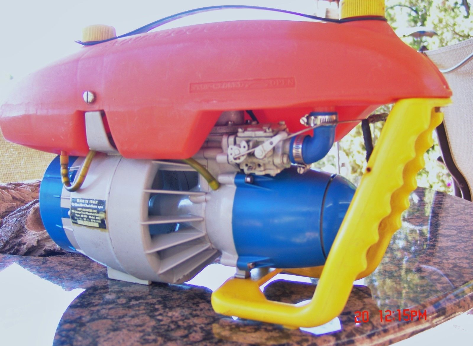

Бензиновый вариант
Пешеходный вариант ;-D
Кстати не самый бюджетный :-D
