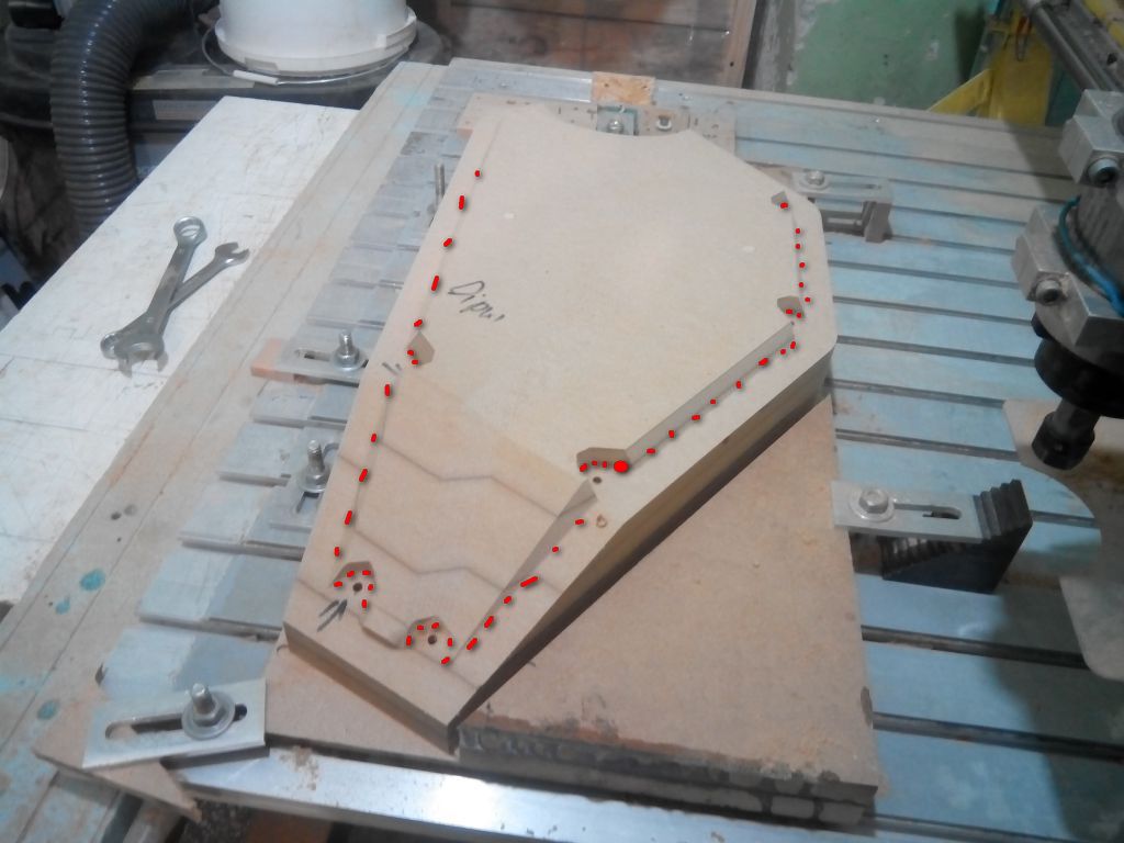

Николай Тимофеев
Добрый день!
На матрице крышки тоже отверстия нужны 1-1.5 мм.по внутренним краям,а то не очень хорошо получится.
Хотя я конечно понимаю, что это еще не готовая матрица.

Pozitiff
изготовление объемных карт из абс пластика идет полным ходом
сейчас доступы 3 варианта цвета: черный, белый, зеленый
