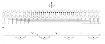

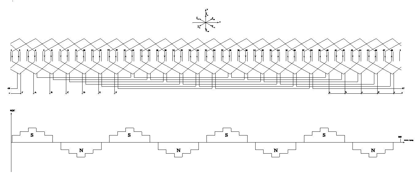

Кидаю схему распределенной однослойной обмотки с p=4, q=1 на 48 пазах классического шестифазника.
Однослойная обмотка - это когда в пазу лежит сторона только одной катушки обмотки, а не двух, как в двухслойной обмотке.

Через лампочку подал напряжение 12 в на 2 фазы а ротор просто немного дернулся и все, не поворачивается.
Начинаю вращать ротор лампочка подмигивает и все.
Перемагничивание просто зверское с места стронуть довольно сложно.
Тока в 2А маловато при 13 В.
При вращении ротора руками с подачей напряжения на фазы установил место для холлов.
Странное явление обнаружил, что при подключении всего в 1 положении ротор проворачивается а при других просто дергается.

Что-то примерное я и ожидал... У Вас попутаны начала с концами катушек, принадлежащих одной фазе. Вы же писали, что намотка катушки первой фазы - правая, а второй - левая. А эти две рядом стоящие катушки принадлежат одной фазе и должны включаться согласно в электрическом отношении. А у Вас они включаются встречно. И так по всем фазам.

Ну-ну... 2 звезды (нужные) можно соединить параллельно правильно. А вот 4 звезды - тут уже нужно соединять между собой аккуратнее. Как бы 2 из них не оказались "вывернутыми". Надеюсь, что правильное соединение удастся. Я всегда проверяю соединения катушек у двигателей по диаграмме МДС. Самый надежный способ, никогда не подводит.
Нагрев зависит не от массы меди в эл. машине, а от плотности тока в обмотках.

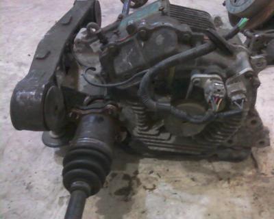

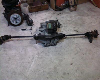

dimad63
А как сам двигатель выглядит в корпусе ?
Или пока корпус от приуса?
strannik
#89
Цитата: dimad63 от 17 Фев. 2015 в 16:59
Корпус от эмины, задний редуктор, для экспериментов но есть и целый 3 х фазный в сборе.
