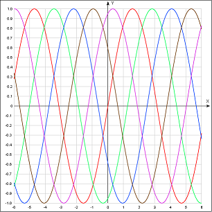

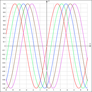

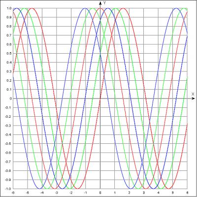

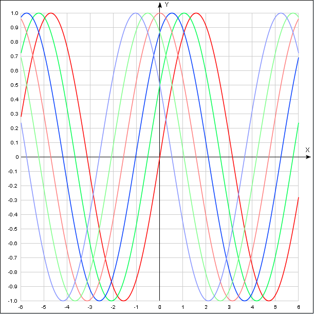

Получается те же три фазы, только инвертированные. Вот если бы 6 фаз намотать со сдвигом 30 градусов... И КПД на пару процентовыше, и вибраций меньше... Только вот для четных фаз нужно делать вот так:
А для нечетных (5 фаз) возможно или
или

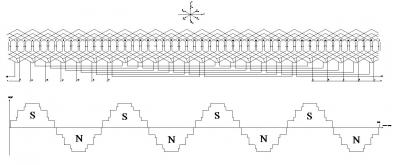

Я, кажется, понял, что strannik имел ввиду. Но, только соединять "звезды" в параллель, не есть хорошо. Катушки в фазе лучше соединять последовательно (проверено). Выше получается момент и КПД.
Кидаю схему 6-ти фазной обмотки с 8 постоянными магнитами на роторе, полученной путем преобразования из 3-х фазной двухслойной обмотки с q=2 (число пазов на полюс и фазу) и p=4.

Да, я сильно и не парюсь, самому интересно. Интересно еще рассмотреть классическую 6-ти фазную обмотку. Там получается q=1. Попробую ее разрисовать.

Схема практически та же, только уже с последовательными соединениями катушек фаз. Отличие лишь в том, что я расположил 2 рядом лежащие катушки, принадлежащие одной фазе, одну внутри другой, а не как у Вас - внахлест. Но, сути это не меняет. Так мотать удобнее при укладке катушек и их монтаже. Чтобы было попонятнее, что имел ввиду опишу словами. У Вас фазе А принадлежат катушки, уложенные в пазы 1-6 и 2-7 и т.д. У меня в пазы 1-7 и 2-6.

Так как тема называется : 6-ти ФАЗНЫЙ ДВИГАТЕЛЬ, я все же постараюсь кинуть классическую 6-ти фазную 8-ми полюсную обмотку, расположенную в 48 пазах.
