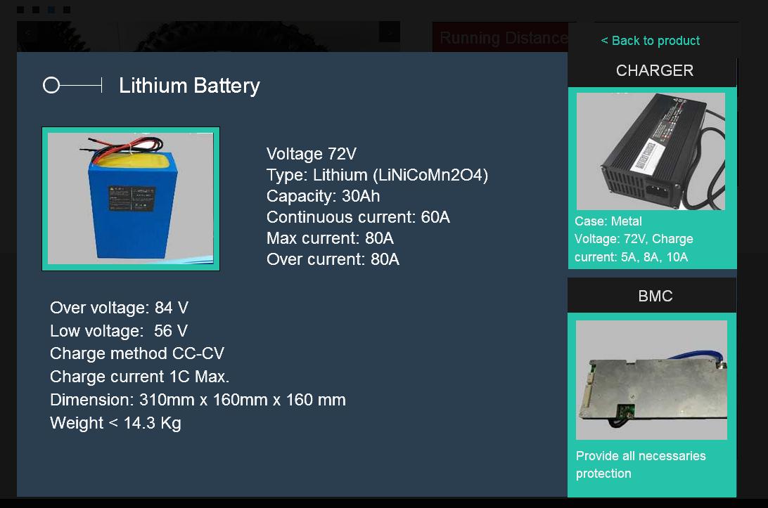

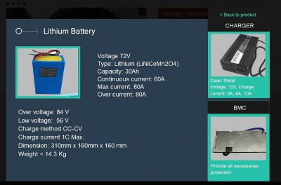

Коллеги в общем погуглив я в итоге нашел, откуда в эльтреко приехали эти пространственные рамы и собственно велики Sparta и Gross.
Контора называется:
http://eastgem.net
В продаже у этого производителя действительно есть аккамуляторы 72v 30Ah вот его характеристика:

sergek1985
Был у меня один такой аккумулятор. После одного сезона половина ячеек сдохла...  https://electrotransport.ru/index.php?topic=20255.msg520039#msg520039

Кстати у этого производителя все аккумуляторы 48v и 72v LiNiCoMnO2,  у меня такое чувство, что в описании на сайте эльтреко, не верные данные, у них указаны аккумуляторы Li Ion, а они бояться мороза, а LiNiCoMnO2 не боится, можно использовать при температуре до -20°C

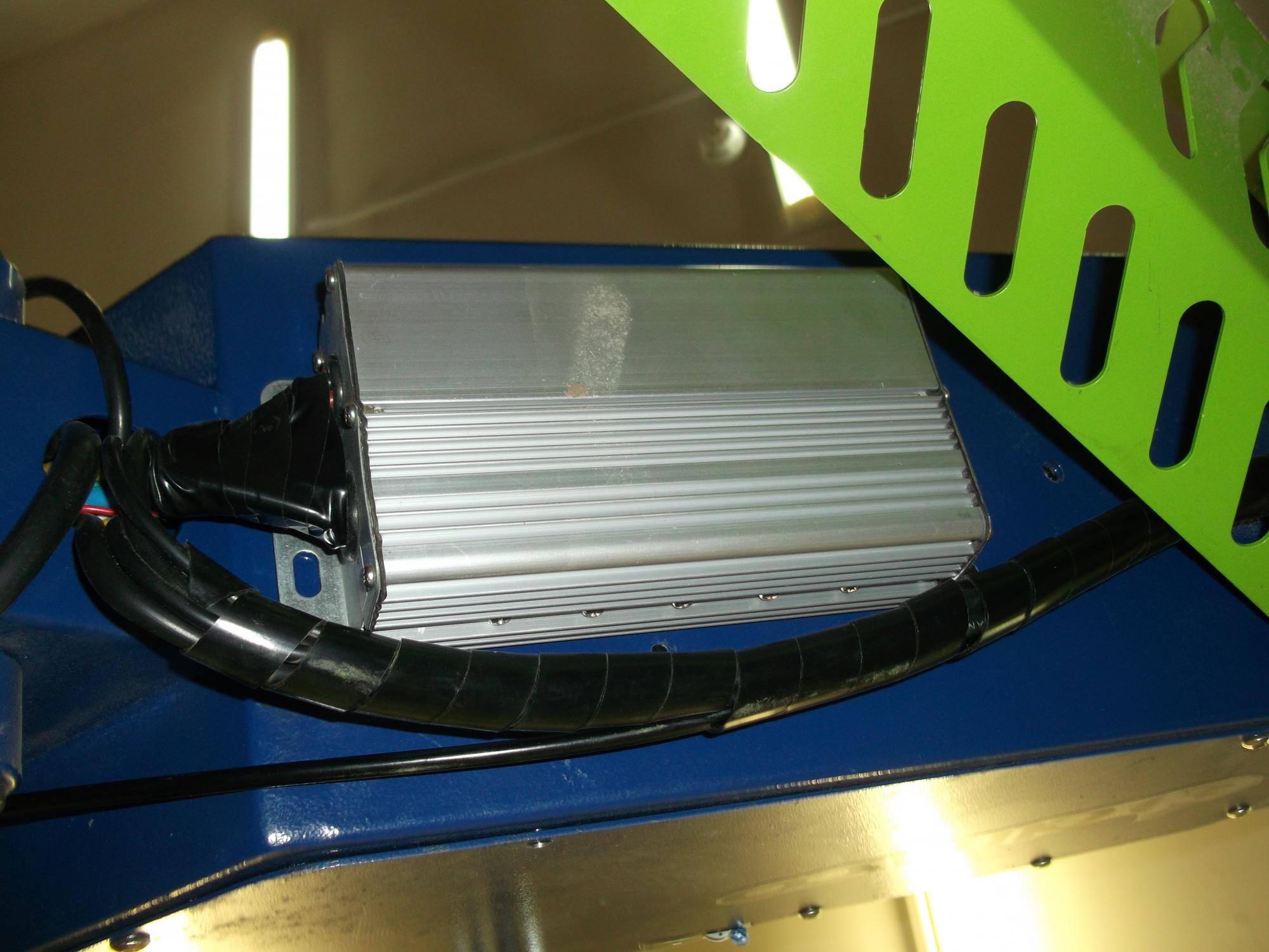

Всем привет, забрал сегодня беркут 2 из Eltreco!
Поставил пока в зале, оперев на диван. Сегодня вечером облазил его в доль и поперек,  протягивая болты и обнаружил сорваный болт крепления защиты контроллера, порылся дома нашел схожий покороче и на миллиметр потолще, единственное под плоскую отвертку, в итоге им затянул вроди не проворачиваеться.
Пока осматривал велик, пришел в голову вопрос. Корпус контроллера infineon 12 mosfet закрепленного под днищем, имеет защиту от воды?

Цитата: X-project от 04 Апр. 2015 в 22:24Пока осматривал велик, пришел в голову вопрос. Корпус контроллера infineon 12 mosfet закрепленного под днищем, имеет защиту от воды?
Полагаю, что как и у Stealth Hurricane (тоже электровел) навряд ли. Так что наверно оптимально будет купить более менее средний по жёсткости кусок полиэтилена соответствующих размеров и сколхозить что - то вроде быстросъёмной влагозащитной юбки, чтоб хотя вода из под колёс не летела в контроллер

Судя по крыльям, вся грязюка из код колес на него будет лететь. Ставьте брызговик и какой-нибудь полистирол в крышку защиты контроллера. Контроллер обычно имеет защиту от брызг, но не от струй воды. Из-за расширения-сжатия воздуха, все что на контроллере - всасывается во внутрь. Мой Max-E за полгода прилично грязи насосал. В сервисе чуть не отказали в гарантии.

Как вариант можно ещё купить какой нибудь мотоподобный пластик под нижнюю часть рамы (желательно чтоб только с верхней стороны были крепления отверстия для зацепа многоразовых резиновых хомутов), и эти хомуты прицепить к металлическому днищу рамы под контроллером. Т. е. нужно что - то типа такого, но желательно не сквозным продеванием резиновых хомутов.
1) http://i.ebayimg.com/00/s/NDMyWDUwMA==/z/nF0AAOSwF1dUUB3f/$_12.JPG - схема одевания
2) http://www.ebay.com/itm/SKS-Rubber-Fender-Straps-Pack-of-8-/121335926665?pt=LH_DefaultDomain_0&hash=item1c402f4f89 - вот такого плана примерно резиновые многоразовые хомуты, навряд ли тебе нужны одноразовые пластиковые, т. к. в жару в сухую погоду контроллеру наверно всё же нужен будет обдув, а не газенваген
3) http://i.ebayimg.com/00/s/NjAwWDEyMDU=/z/a6sAAOSwPhdVHVKk/$_57.JPG тебе нужно такое подобное крыло (можно без ажурных вырезов), только без сквозных отверстий
Но опять же я не знаю как данный колхозинг - кастомайзинг скажется на нагретости / перегретости контроллера...
Ну я думаю на самом деле достаточно будет налепить на низ переднего крыла какую - нибудь резиновую накладку чтоб она была лишь примерно в 10 - 15 см от поверхности опоры колеса. Но другая проблема в том, как где - то сказал пользователь mevial, что при скорости выше 30 км/ч брызги воды и грязи уже превращаются в туманное облако, вот не знаю как к этому отнесётся контроллер...

Ребят, а вы не в курсе сам контроллер имеет защиту от влаги, может в его корпусе стоят какие нибудь прокладки?

Крышки контроллера стоят на резиновых уплотнениях.
