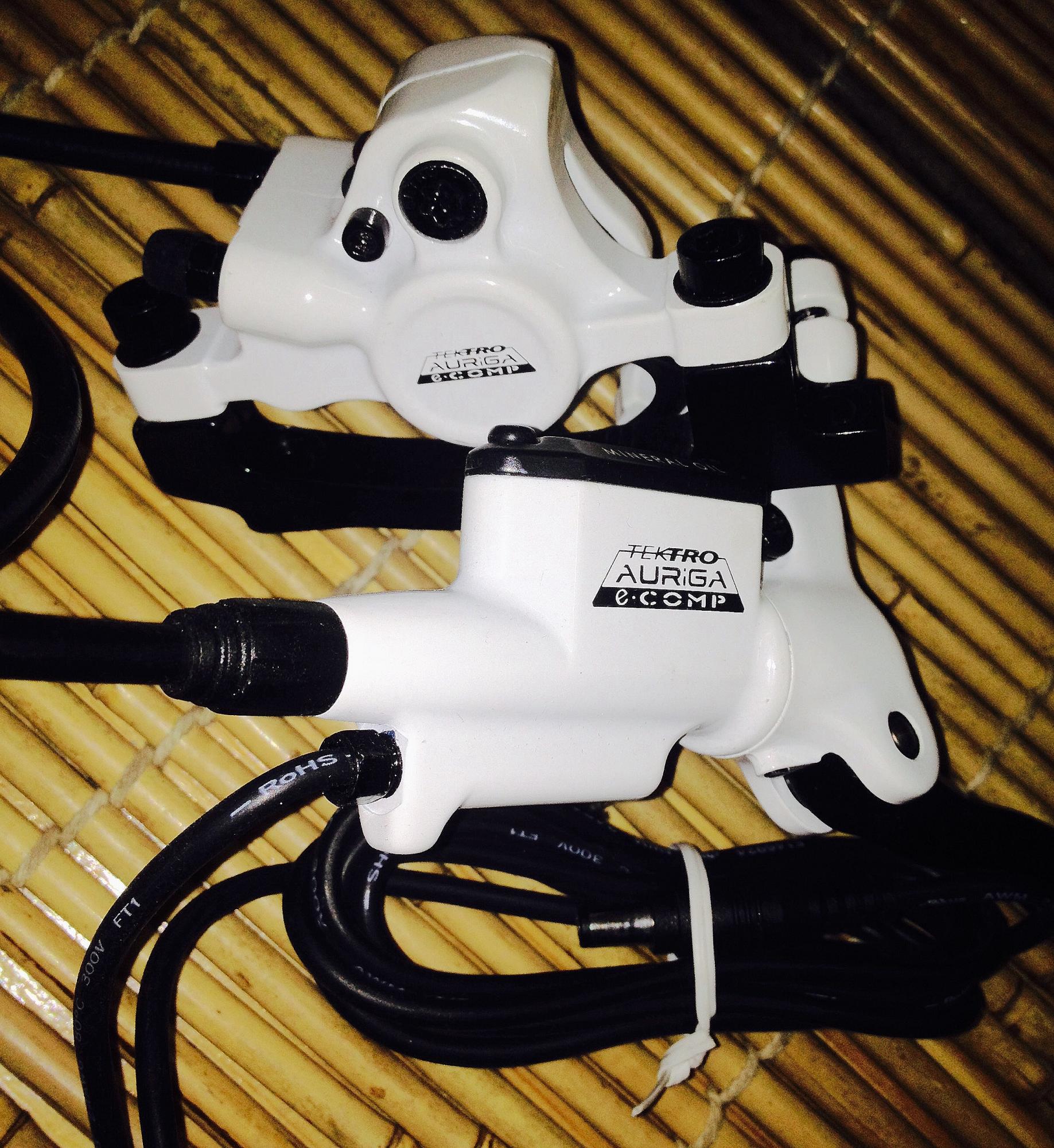

X-project
[user]TT44[/user],  Вы можете назвать какую нибудь конкретную модель(и) гидравлических тормозов?  Каторую можно безболезненно установить на беркут 2.  Просто я не силен в мото-вело тематике и на живом примере мне было бы более понятно...
TT44
Черного цвета тоже есть. "Tektro Auriga e-comp"
