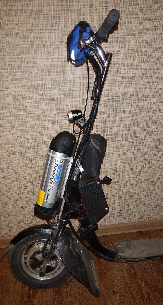

Собрался наконец написать обзор на Micro350m от ReSharVladimir. Хотел сделать это еще летом, но потом решил откатать сезон и уже потом делиться впечатлениями.
Расскажу немного о процессе выбора. Надеюсь, он поможет тем, кто в крупном городе озабочен аналогичной проблемой. Машиной в Мск я почти не пользуюсь – хлопотно, пробки, парковка и пр. Езжу чаще всего на мотоцикле, но иногда и это надоедает (да и небезопасно это). Мне надо идти пешком от дома до метро 2,5км и потом еще от метро до работы 2км, туда-обратно ежедневно выходит 9км. Со временем эта физкультура жутко утомляет..
В части электротранспорта выбор был от моноколеса до электровелосипеда. В итоге сначала купил недорогое моноколесо noname и поездил на нем (в том числе и по городу). Очень серьезный недостаток моноколеса – безопасность (риск упасть), да и в метро постоянно таскать 11кг тяжеловато. Мое мнение – на таких вещах можно кататься в шлеме около дома или в парке и надо быть готовым в любой момент упасть.. Для поездок на работу такой вариант не годится. Я понял, что с моим весом относительно беспроблемным будет только мощный Соловил, но цена от 100 тыс. рублей исключала этот вариант.
Еще вариант – купить обычный самокат и электрифицировать его. Донорами рассматривались Oxelo MF Dirt и трюковый Razor. В итоге минусы этого варианта оказались слишком значительными (каждый из них сам по себе не критичен, но их сумма уже напрягала). У них маленькие колеса, надо было разгибать вилку (под МК), удлинять руль под мой рост, искать место под батарею (дека, руль?), решать вопрос поиска запасных колес (к MF Dirt Oxelo их нет в принципе в продаже) и пр. Точкой стало то, что все эти самокаты не складываются – в метро их не затащить. Кроме того, я понял что не готов погружаться в тонкости электросамокатостроения, а по мотоопыту знал что любой даже незначительный тюнинг грозит превратиться в дорогой и длительный долгострой. А мне сейчас нужен транспорт, но не конструктор для убивания времени и денег.
Выбор сократился до – PAT ROVER или Micro350m. По цене они были примерно одинаковы, оба складные. Покатался на PAT ROVER. Общий вывод – игрушка.. Минусы:
1)   маленькая база, вместе с дутиками 10" плохо отрабатываются неровности;
2)   система складывания явно разболтается и развалится со временем;
3)   отсутствует рекуперативный тормоз;
4)   батарея и гнездо зарядки снизу в деке (быстро зальет водой и грязью);
5)   трудно катить в сложенном виде (актуально для метро). Это игрушка по принципу «покатался-запихни в багажник»;
6)   мощности для меня недостаточно (я не парюсь всяким ваттами, просто он плохо ехал и точка).
В итоге в конце мая 2015г. купил Micro350m. Мой вес 125кг, рост 184см. Ездил и в дождь и по снегу и по грязи.
Из плюсов:
1)   удобно и надежно фиксируется складная рама, ее разбалтывание исключено, мой вес и рама и колеса держат вполне нормально;
2)   очень удобен в сложенном виде – основная масса (переднее МК) оказывается внизу и самокат удобно катить или держать за руль даже одной рукой. Плюс сильно помогает уже идущий в комплекте ремень-фиксатор;
3)   МК достаточно мощное и тихое, имеет рекуперацию (ее достаточно в 90%, до колодок дело доходит очень редко);
4)   колеса 12" хорошо отрабатывают плитку и неровности;
5)   скорость max на свежей батарее и тугих шинах была 28км/ч, сейчас батарея уже подсела и я немного снизил давление в шинах для большего комфорта, скорость сейчас 23-25км/ч.
Из минусов:
1)   отверстия под дропауты в вилке рассверлены до 6мм, учитывая общую слабость вилки это сделано зря, надо не более 4мм;
2)   штатные брызговики совершенно бестолковые и очень ломкие (от грязи не спасают и достаточно пару раз упереться ими в стенку лифта или в ступеньку эскалатора – и появляется трещина, я так разломал сначала задний брызговик, а потом и переднее крыло);
3)   штатная подножка сильно уменьшает клиренс.
Из происшествий – прокол переднего колеса (увы, недостаток пневматиков), едва соскочил на скорости 25км/ч (оно не постепенно спускало, а просто взорвалось). На спущенном колесе катить самокат было невозможно и я здорово намучался его нести и пытаться катить на заднем колесе (взяться не за что и центр тяжесть сверху).

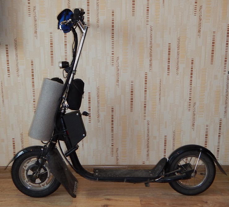

Мои доработки:
1)   демонтировал подножку;
2)   поставил широкий брызговик (Sparco из автомагазина за 200 рублей). Теперь любые лужи можно пролетать на скорости – на меня не попадет ни капли;
3)   поставил фонарь (сначала на длинном велосипедном выносе, потом его пришлось укоротить – при тесноте в метро мне его постоянно сворачивали, с коротким выносом – нормально);
4)   при езде зимой дека становится скользкой, закрутил в нее снизу пару десятков мелких саморезов, обрезал болгаркой – получились шипы;
5)   утеплил батарею (на морозе держалась 10 минут, потом мерзла и сдавала, скорость падала до 10-12км/ч, теперь в минус 15 можно уверенно ехать 20 минут);
6)   повесил пару сумочек – для чехла и для дождевика. С ними гораздо удобнее чем упихивать все по карманам.
Пожелания к производителю: даже если фара не предусмотрена – все равно сразу сделать вывод разъема под нее. Ну и не рассверливать большие дырки под дропауты (это ослабляет вилку).
Вывод: самокат экономит мне ежедневно около 1 часа. Пробег на январь 2016г. составляет 900км. В целом мое впечатление очень положительное, ездить на Micro350m мне нравится. Рекомендую! ReSharVladimir еще раз спасибо!

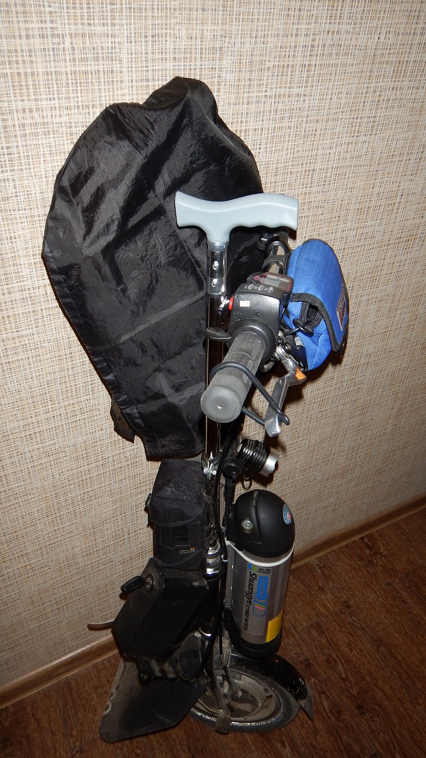

Дополнение от 19.04.2016:
1) Мое мнение 350Вт это оптимально - я понял что зимой с бОльшей мощностью самокат полировал бы дорогу, даже нынешний вариант в горочки немного сносил передок.
2) Сложенный самокат довольно удобно катится на одном колесе, но все же решил его доработать - вкрячил ручку от трости. В метро я его таскаю каждый день, так что рука до этого все же немного затекала. Сейчас - идеально!:) Кстати, рычаг переднего тормоза в метро удобно фиксировать резинкой - в таком виде он никуда не сдвинется.

#47
Цитата: Vlad77 от 17 Янв. 2016 в 14:52
Из минусов:
На самом деле диаметр отверстий под усилители дропаутов в передней вилке 5,5...5,7мм(это в задней вилке отверстия с резьбой М5). Я бы с удовольствием нарезал там резьбу М6, мне проще было бы собирать этот узел, но, увы, приходится только подправлять эти отверстия до 6мм, чтобы крепежные болты в них влезали, и крепить их с помощью гаек. Так что не волнуйтесь,  вилка там фактически не ослабляется, я снимаю в отверстиях всего 0,3...0,5мм металла.
За подробный отчет по использованию самоката огромное спасибо и +1 в карму!
