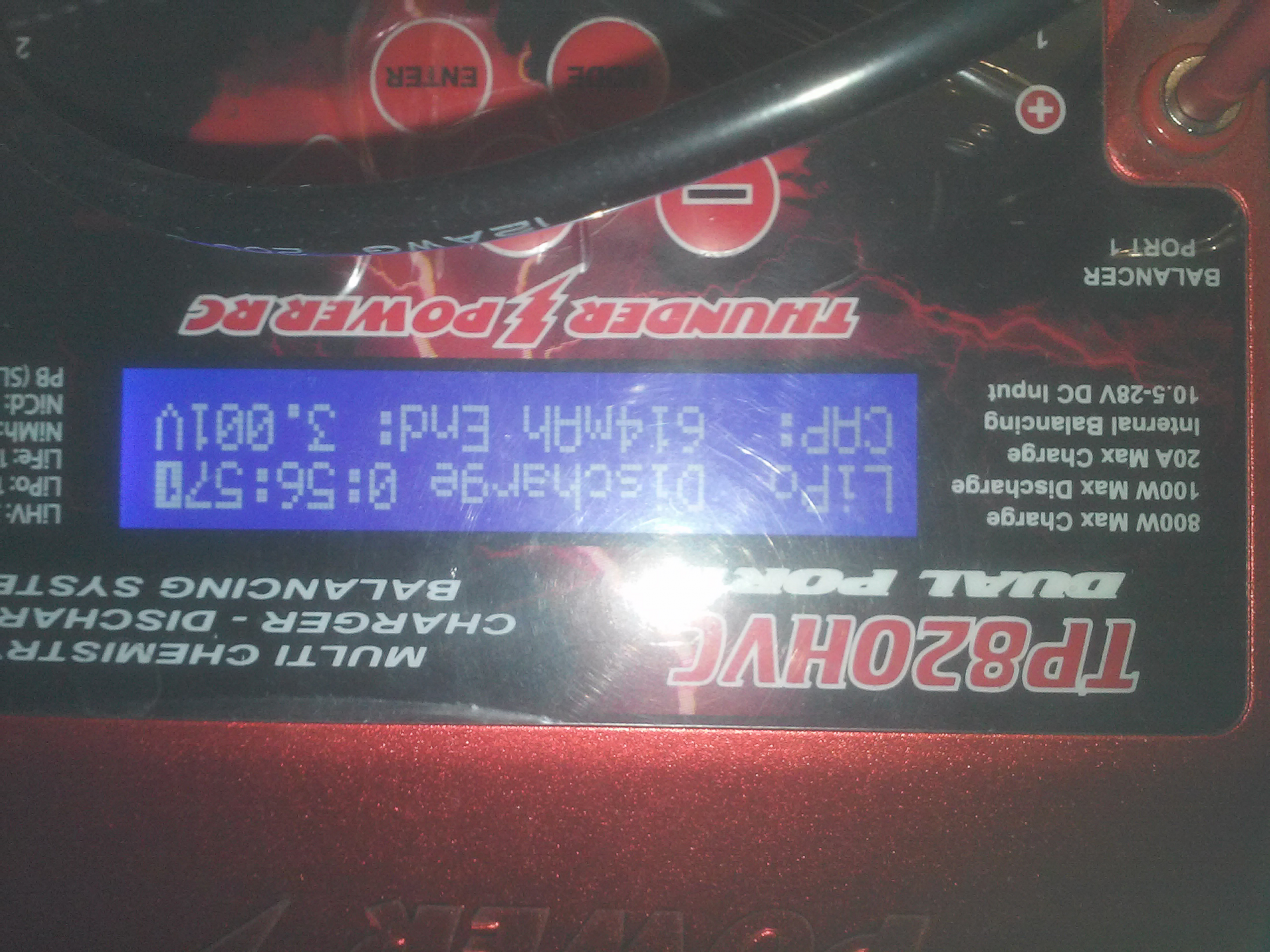

Достались мне три аккумулятора НКГК-11Д-У5 1991 года. Помыл, почистил их и сегодня гоняю (решил их по отдельности сперва) первый аккумулятор на К.Т.Ц.
Замерил китайским мультиметром - на каждом из них по 0.5 вольт в среднем с небольшой разницей. Заряжаю  китайским зарядником HTRC B6 V2, другого просто нет.
Заряд №1: Ток:  1А. Время заряда - 12 часов. Поставил отсечку по ёмкости - 11.000 Ма/час, так как на "дельту пик" особой надежды нету..
Спустя 12 с небольшим часов по времени зарядка пропищала - в акб влилось 11.000 Ма/ч. Аккумулятор совсем не нагрелся, предполагаю что недозарядился. Как бы то ни было - поставил на разрядку до 1 Вольт. Спустя 398 минут по таймеру на заряднике (100% врёт) разряд остановился и акб отдал за это время 6,575 Ма/час.
Дал ему часик "отдохнуть" и поставил на заряд №2. Ток - 1А, оставил ту же отсечку по ёмкости но изменил её на 13.200. Жду результатов...

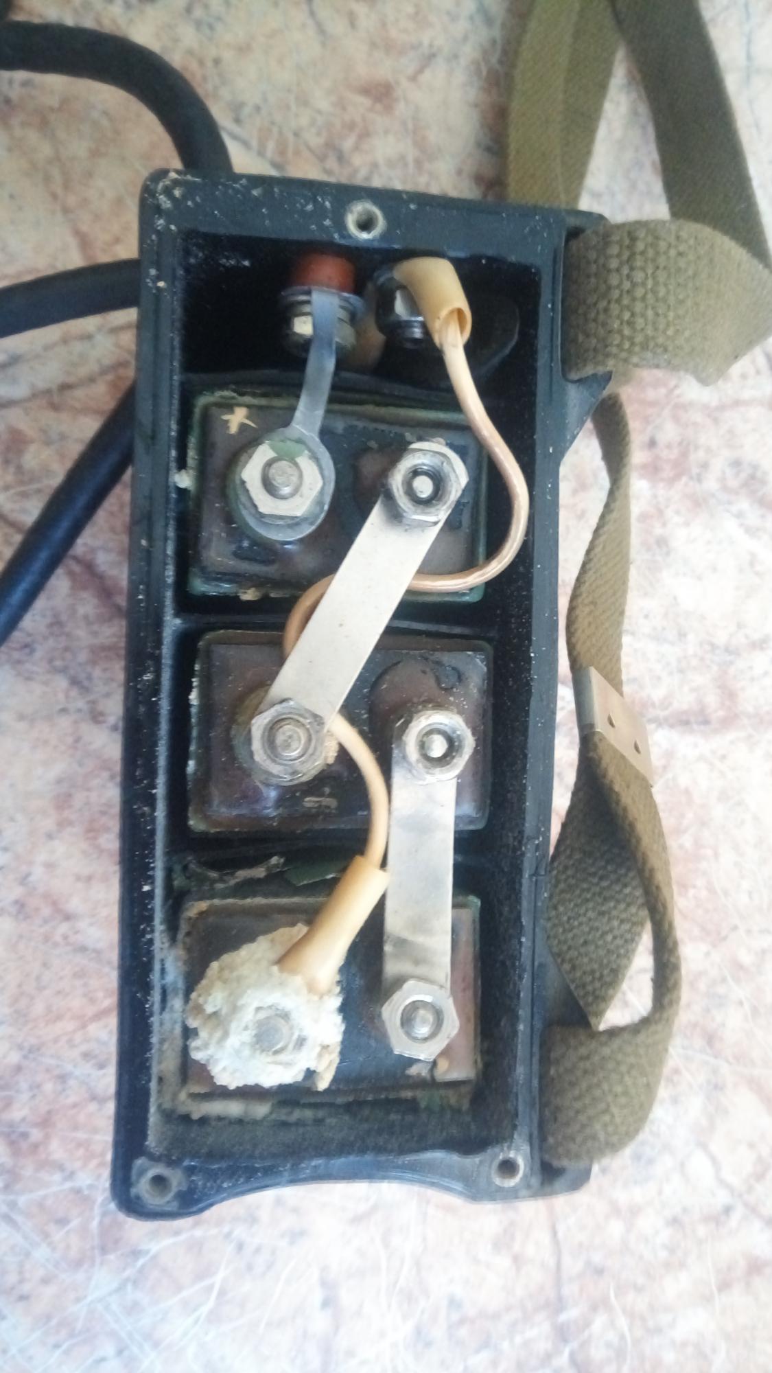

все верно,
аккумуляторы НКГК-11Д заряжать током 1 ампер 12-13 часов, лучше чуть недозарядить,
при перезаряде аккумуляторы раздуются, деформируются
разряжать можно током 1,5-2 ампера до 0,3-0,5 вольт
у банки с белой солью вокруг вывода вылезла часть электролита, можно долить 2-3 милилитра дисцилированной воды или щелочного электролита
Mak78sim
Цитата: sergey-012345 от 12 Апр. 2020 в 23:53у банки с белой солью вокруг вывода вылезла часть электролита...
Здравствуйте! Этот аккумулятор в сторонку убрал, побаиваюсь на ктц его ставить - воду не доливал и резиновую шайбочку пока не доставал.
Или я их "тренировать" ещё не научился, или они уж очень медленно раскачиваются. Вот пример одного акб по заряд - разряд:
мАч:
АКБ 1:
№1: Взял 211      Отдал 149.
№2: Взял 211      Отдал 169.
№3: Взял 1503    Отдал 613.
Напряжение в конце заряда 4,02 Вольт.
АКБ №2:
№1: Взял 10.130 Отдал (!) 1413 - блин чё так мало...
В последнем случае сработала отсечка по максимальному времени заряда - 720 минут (100% врёт), д.пик не словил и максимальную установленную ёмкость заряда (13.200 мАч) не набрал. Напряжение в конце заряда на клеммах показал 1,38 Вольт, маловато для заряженного... И как только поставил на разряд... напряжение просело до 1.17 Вольт.... :(
Такие вот пока что "успехи"....
