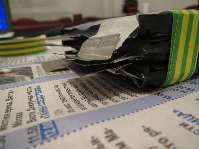

пришел наконец таки заказ из 52 штук, проверил бегло на целостность каждую ячейку. В итоге из 52 штук, у двух пакетиков были очень слабо приварены плюсовые контакты. При первой же попытке выправить погнутые пластины этих самых плюсовых контактов - они отвалились. Чудом нашел у себя в городе флюс для пайки алюминия (при чем двух видов Ф-61А и Ф-59А) а вот припой только ПОС-61. никаких других не нашел. Долго пытался припаять - но не удалось. только на 450 градусах хорошо залудил отвалившуюся пластинку, а вот сам плюсовой контакт (который выходит из пакета) никак не лудится. Не липнет к нему припой. вообще никак.
подскажите как закрепить отвалившиеся контакты?
тему всю повторно перечитал, с похожей проблемой сталкивались многие - а вот решение никто не описал..

Да нуу, я все пакетики станцией 48 ватт паял.
Жало для крупногабаритных деталей ставишь, температуру на 15 градусов выше и вперед.
Контакты перед лужением сильно желательно зачистить, чтобы были микроборозды.
Так и лудится охотнее и припой активнее проникает в металл контакта.

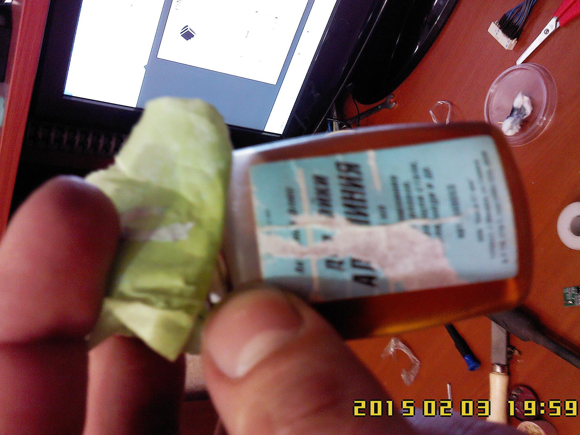

Алюминевый контакт надо сразу после зачистки смочить флюсом для алюминия, и оставить на пару минут, чтобы въелся.
Затем залудить, с достаточным количеством припоя.
После этого начисто смыть остатки  активного флюса, а паять дальше уже пассивным.

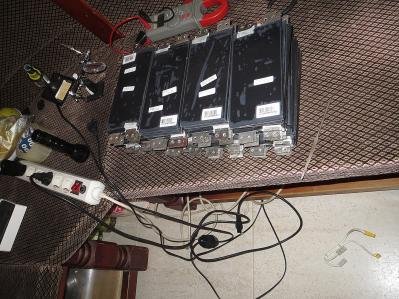

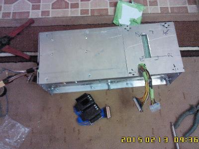

#119

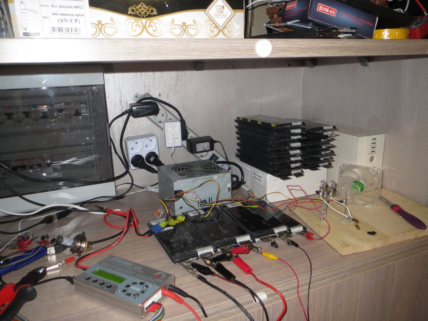

Расскажу и я историю о том, как рождался мой аккумулятор.

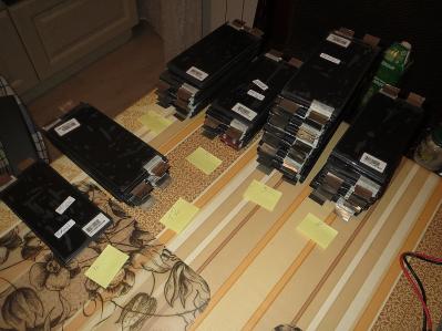

Заказал ячейки во Владивостоке, ехали они ровно 3 недели.

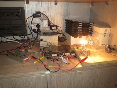

Пока ждал времени зря не терял - соображал как буду тестировать ячейки и как буду осуществлять сборку.
Прикупил модельную зарядку Icharger 106B+ и слепил разрядный стенд из автомобильных ламп и кулера от компа.
Купил гибкую медную шину, и необходимое количество болтов, шайб и гаек.

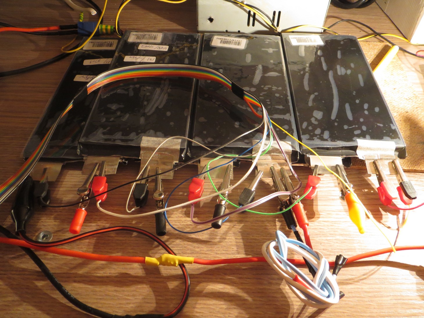

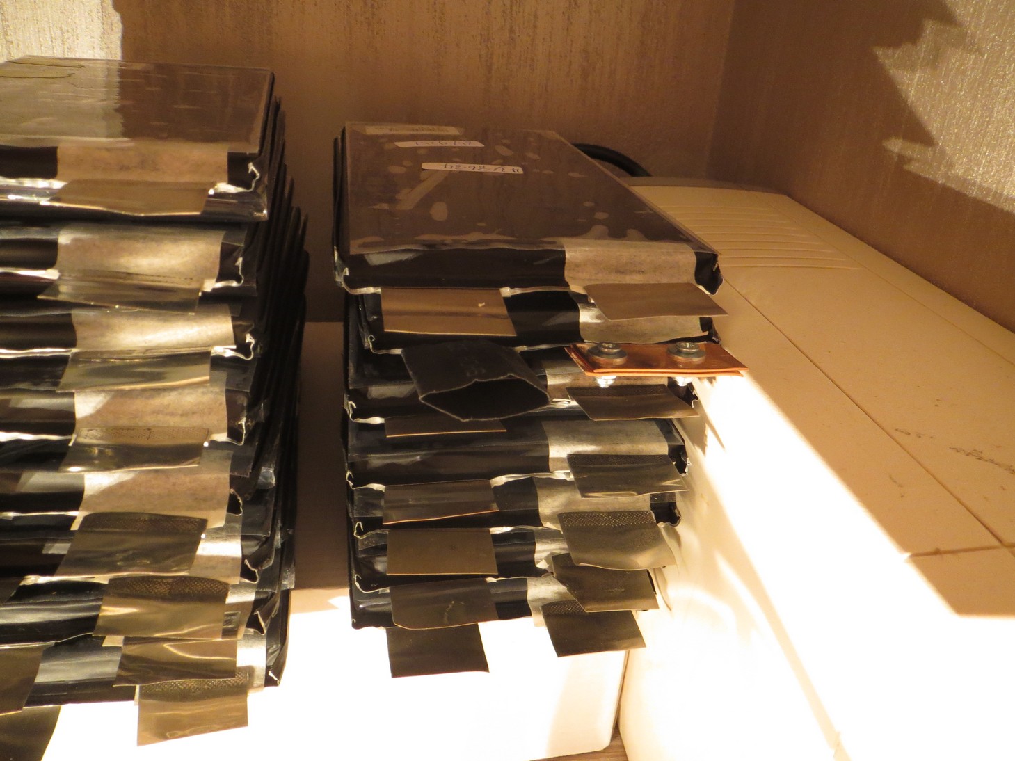

По приезду посылки сразу распаковал все ячейки, переписал их номера в эксель таблицу и стал отправлять партиями по 6 штук (модельное ЗУ больше не умеет) на тестирование. Замерял текущее напряжение, внутреннее сопротивление и ёмкость, всё записывал в таблицу. На это ушло довольно много времени, неделя может или больше.
После того как таблица была полностью сформирована и были отбракованы явно плохие элементы я создал 16 групп элементов по 3 штуки. Элементы в группы подбирались таким образом, чтоб показатель внутреннего сопротивление и ёмкости у всех групп был примерно одинаков. Закончив с этим и физически сгруппировав элементы я приступил к самому интересному – сборке.

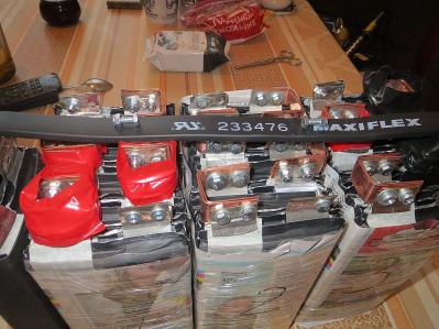

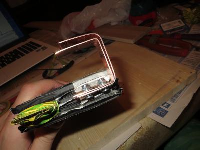

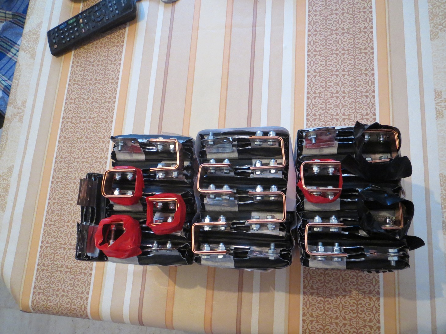

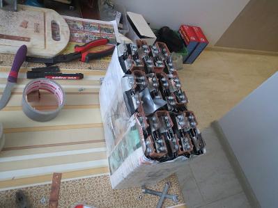

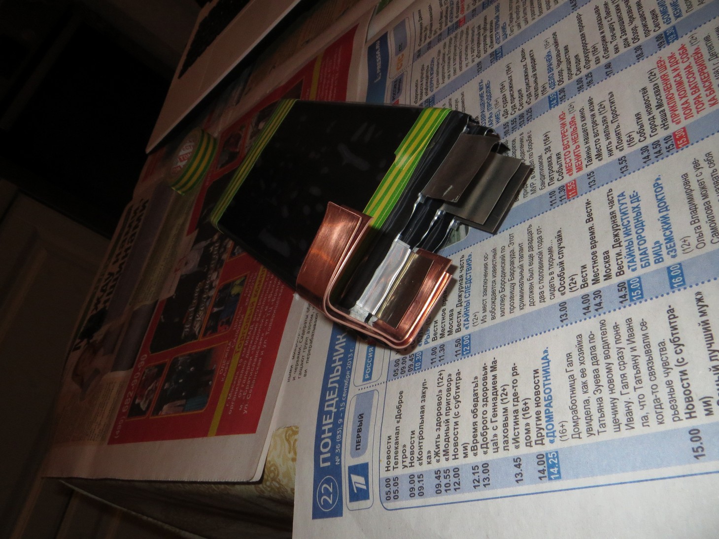

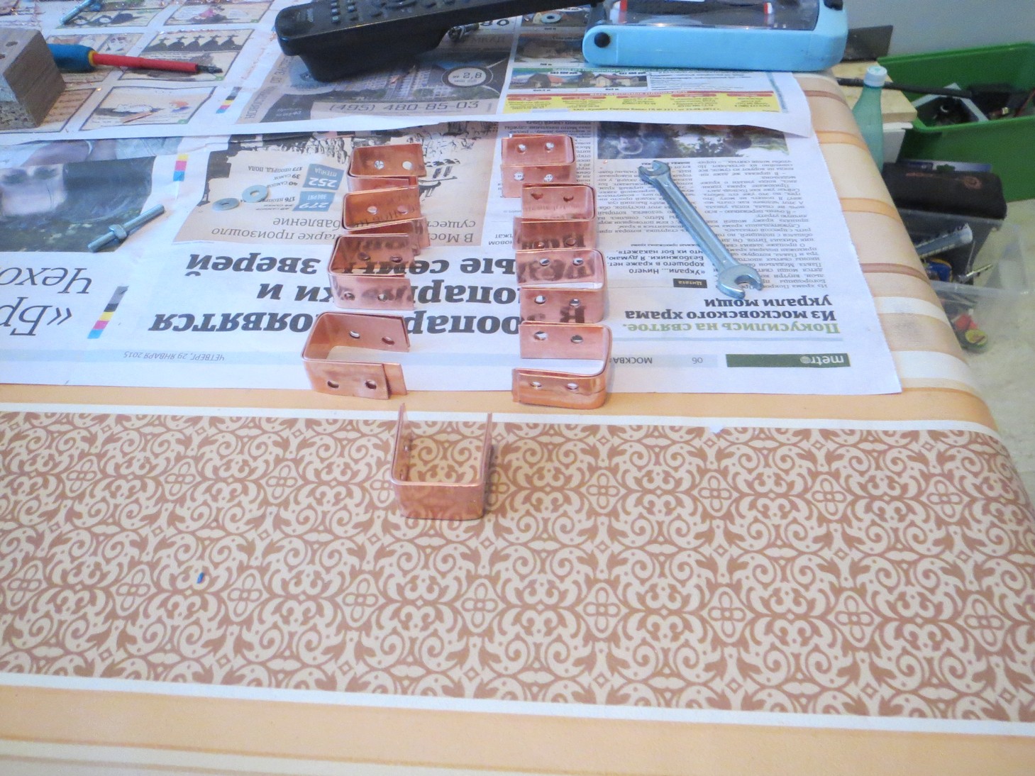

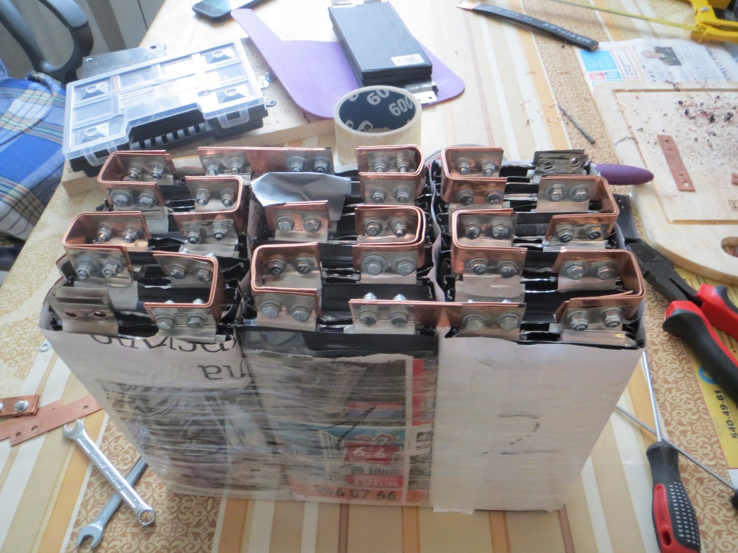

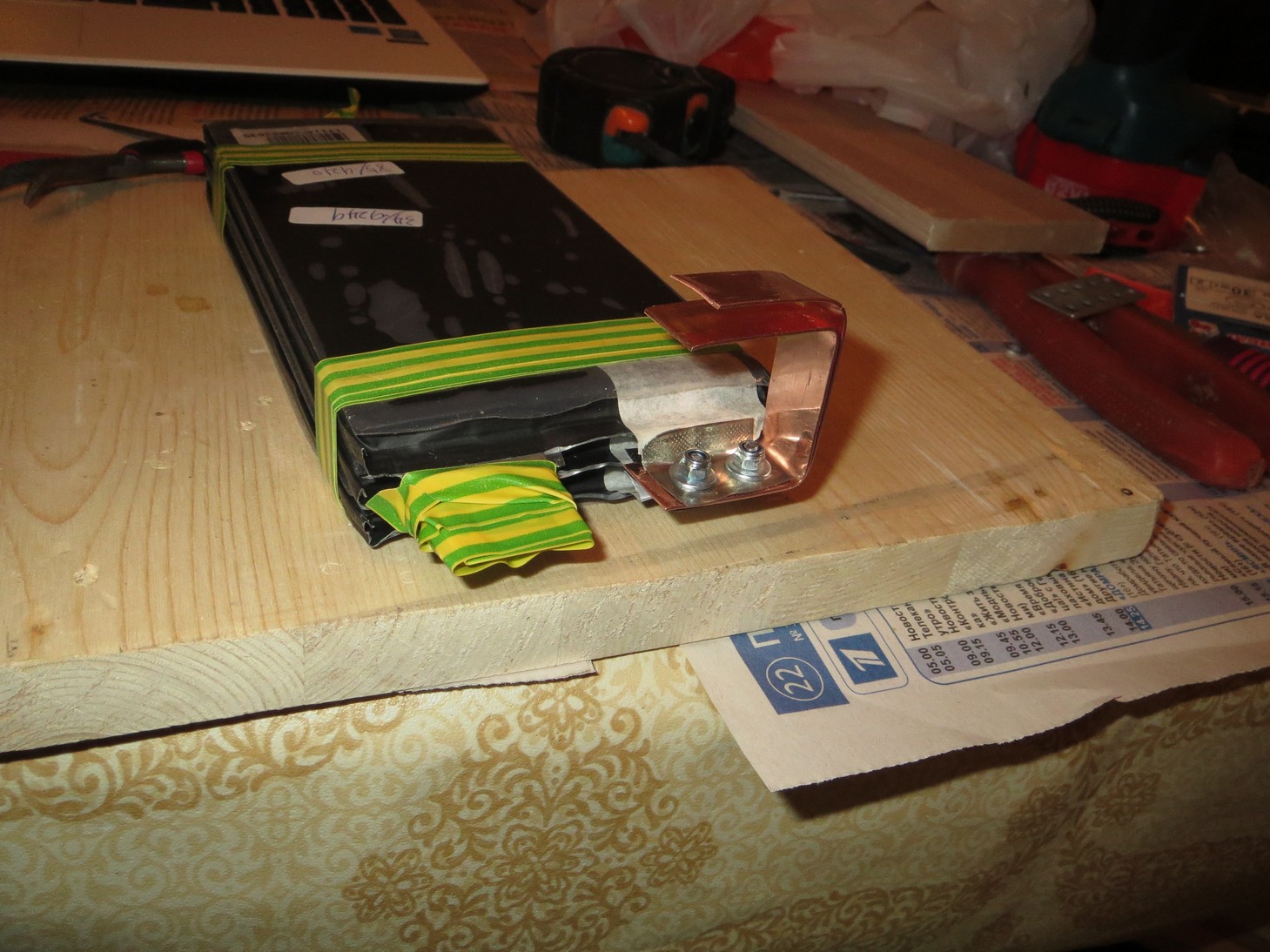

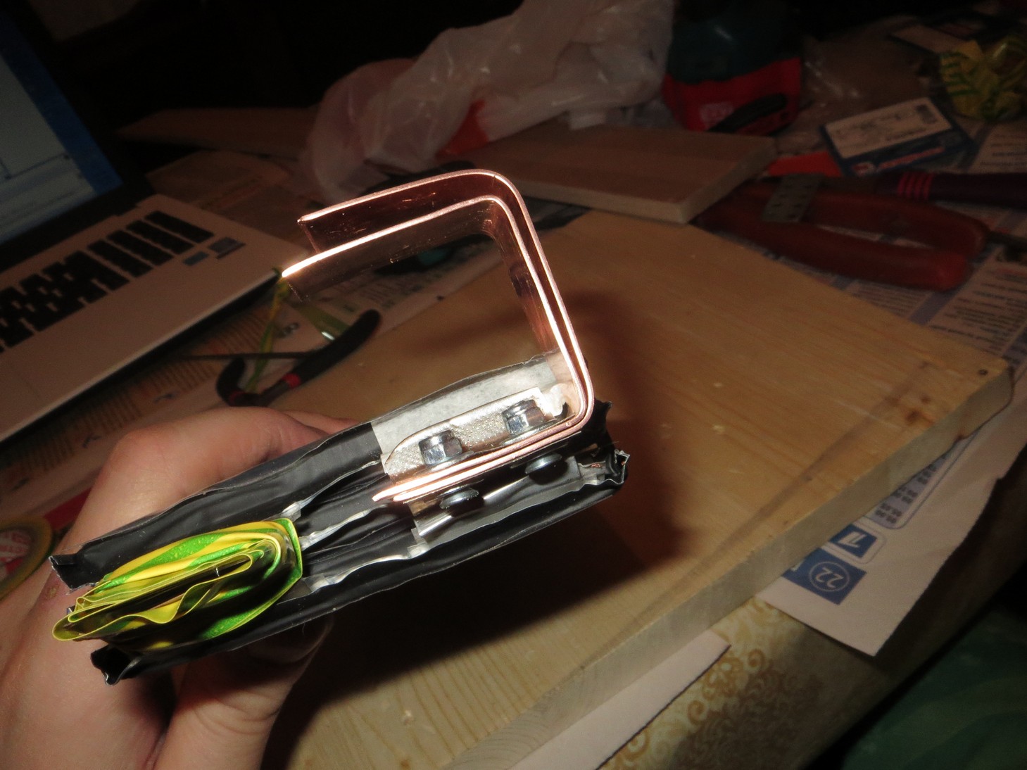

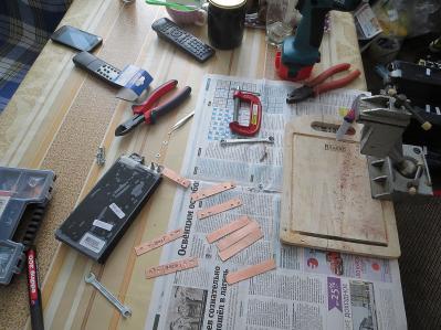

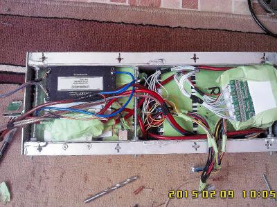

Как вы наверно догадались собирать решил на болтовых соединениях. Для этого нарезал медную шину на куски нужной длины, насверлил в них дырок, зачистил дырки от заусенцев и загнул заготовки. Потом насверлил дырок в выводах элементов и так же зачистил. Ну а дальше осталось дело техники, скрутить всё это хозяйство между собой... Скажу только что в тот день я потратил на это 16 часов, с перерывами на пару обедов. Когда ложился спать перед глазами были батарейки, болтики и медная шина.  %-)

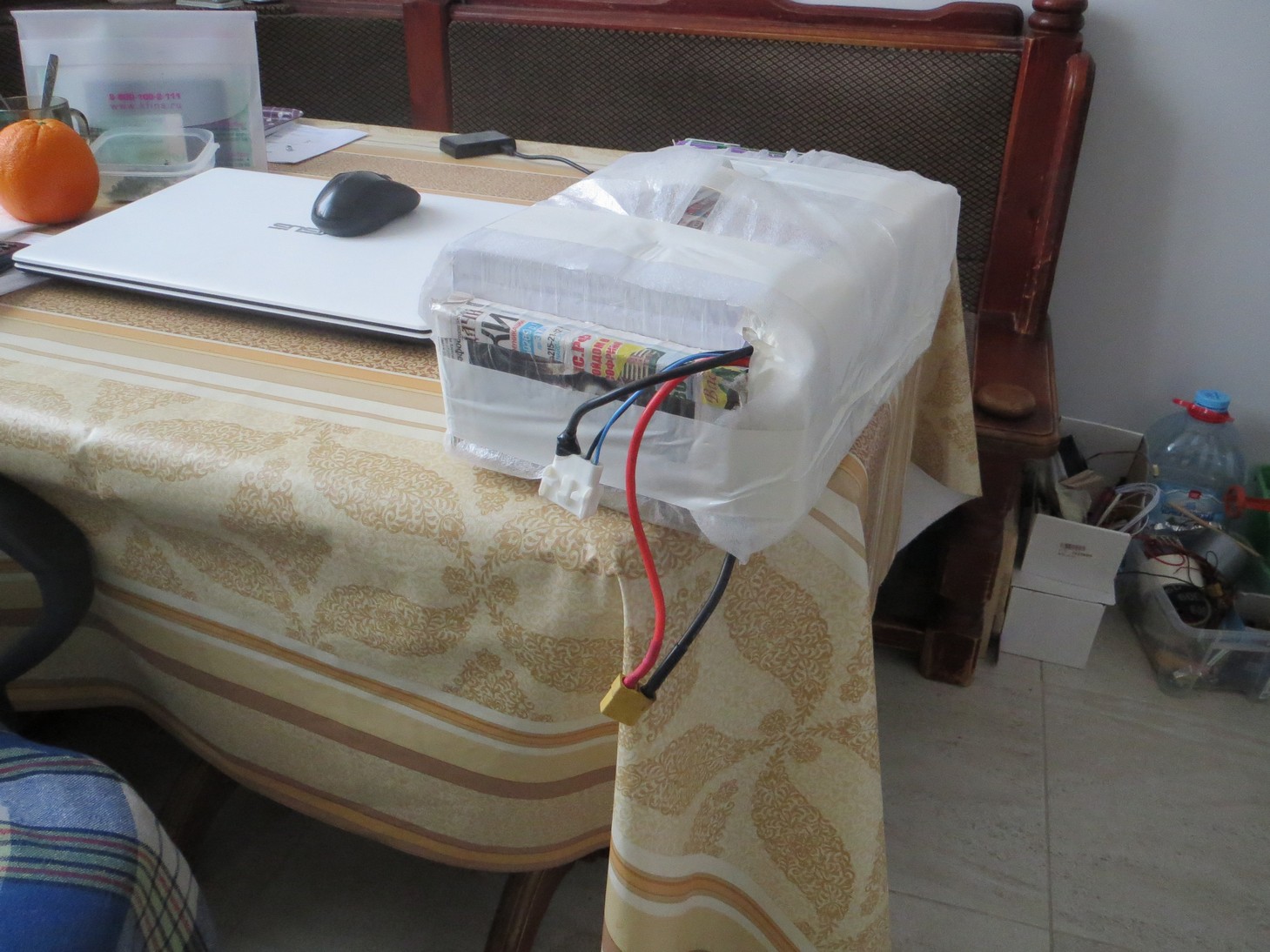

По началу хотел ужать это всё термоусадкой но потом плюнул и обмотал старым добрым скотчем.

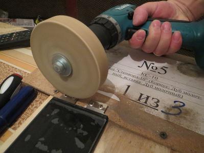

Ещё поснимал самоклеящуюся плёнку через один элемент, с целью хоть немного уменьшить толщину высоту батареи.
Не забыл, конечно и про BMS.
Под спойлером фотки сборки.
Это пробный экземпляр, стягивал на винты 3м. Потом от этого варианта отказал в пользу болтов 4М.
Тут выводы просто сжаты крокодилами. Потом я изготовил специальные зажимы из медной шины и болтов.
Сортирую по внутреннему сопротивлению.
Устал работать надфилем.

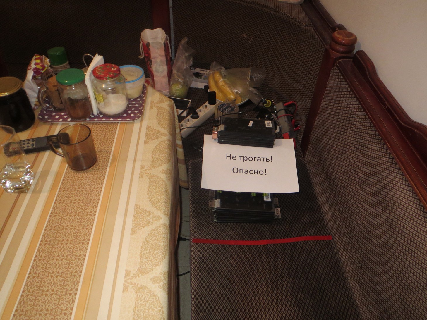

Не все дома понимали что эти ячейки представляют опасность. Зато после случйного КЗ с феерверком и испорченой отвёрткой к ним больше никто не подходил  :ah:
Заготовки из медной шины.

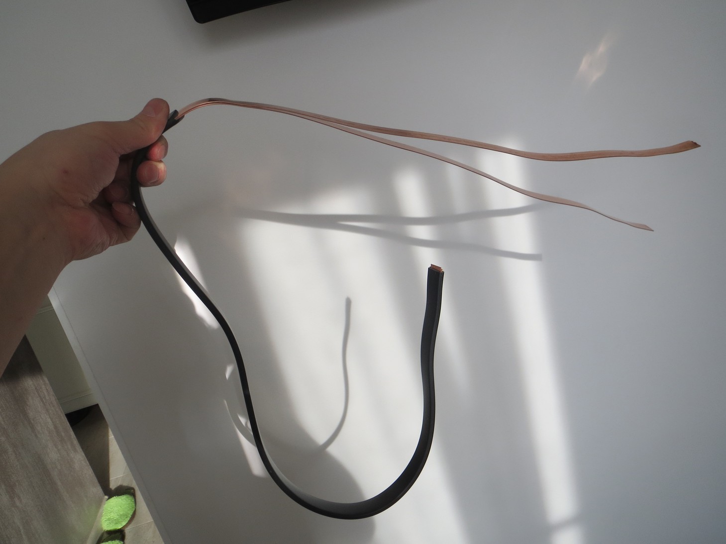

Собственно сама шина. Вот какая она гибкая.

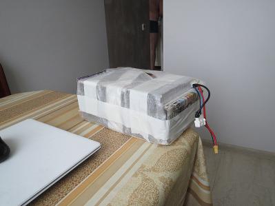

Сейчас батарея выглядит так.
Ингредиенты:
Элементы LiFePO4 9AH – 48 шт.
Медная шина Maxiflex 15,5х0,8x2 - 1 шт. (2 метра)
Болт M4x10, гайка самоконтрящаяся – 66 шт.
Шайба М4 – 132шт.

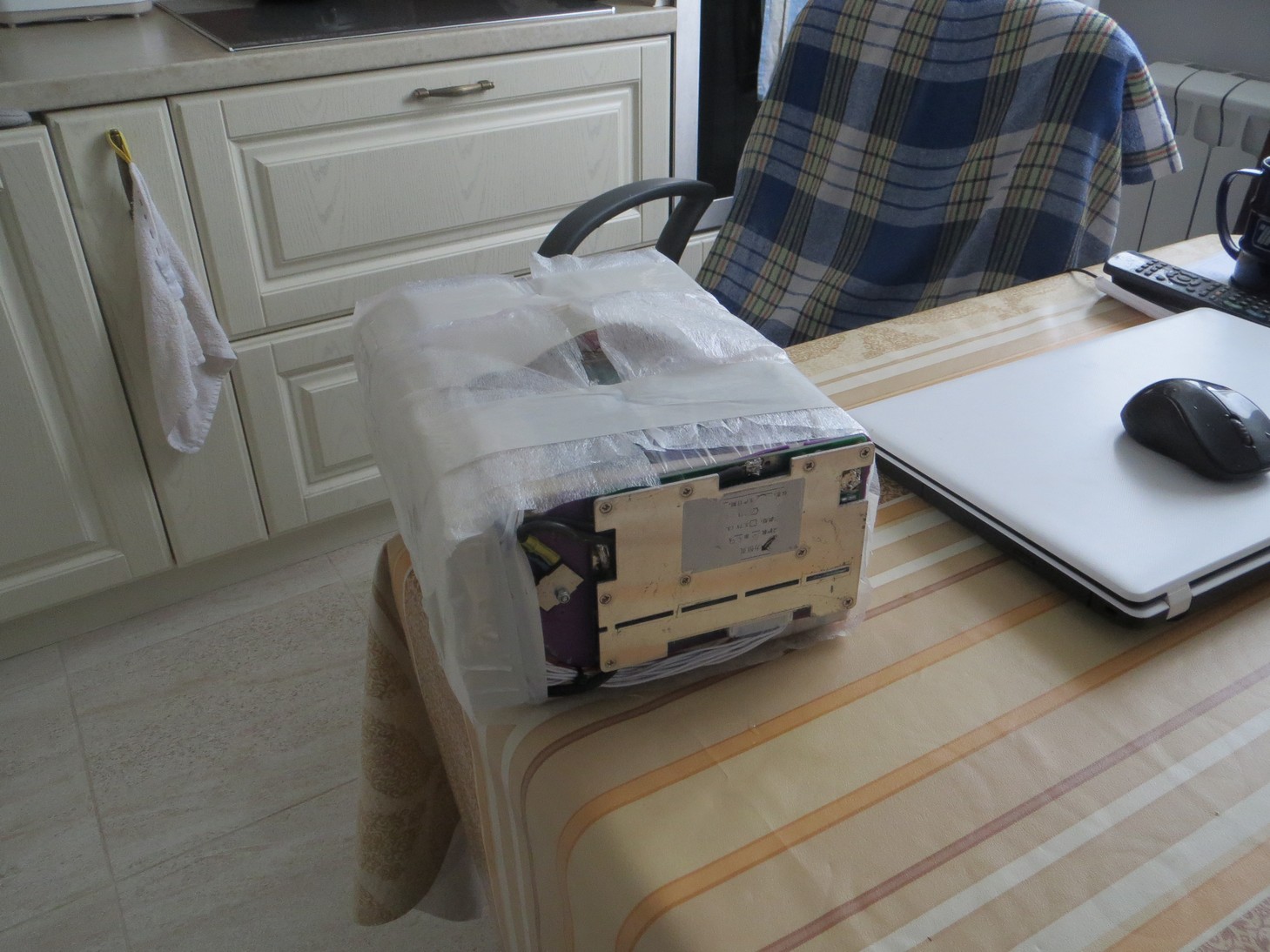

В итоге имею прекрасную батарейку, которая тютелька-в-тютельку лезет в мой самокат, весит 12 кг и надеюсь будет таскать меня на своём горбу не один десяток тысяч километров. Спасибо за внимание.

Только, провода алюминий и медь не скручивают. А медную шину к алюминиевому контакту можно?
Slavemaster
[user]SkiperX[/user], там к алю выводу приварена никелированая пластина (где на фотках белый малярный скотч)
_claw
медь с алю в открытую нельзя ни в коем случае, ни под каким видом! только если между ними будет нейтральный метал, например олово. зарубите себе на носу - это гальваническая пара. значит будет окисление и нагрев
chelo_vert
Добавил фотки в предидущий пост.
Блин, а я не подумал когда наращивал отвалившиеся контакты медью.  Ладно покатаюсь - и буду сделить за просадкой на этих ячейках. Если будет увеличиваться - разберу и пропаяю пипоем по алюминию.
