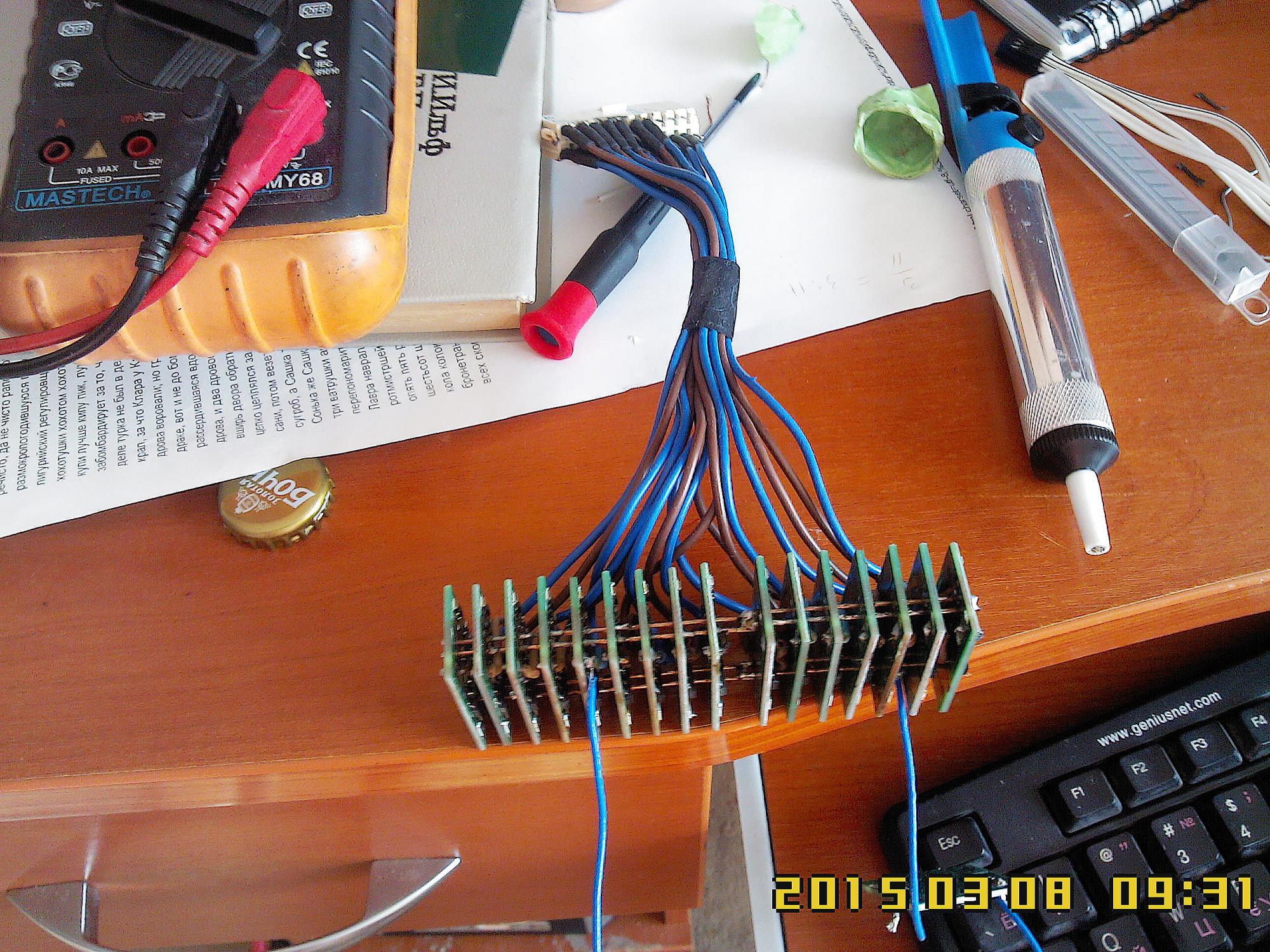

Если хочется грамотно заряжать, возьми на али CN3705.
Я на этой микре сделал 12 зарядников (по числу ячеек в аккуме); заряжаю параллельно все 12.
Ток выбрал 2 ампера, заряжается за 9 часов (такая особенность). Поставил на ночь, утром получил заряженный аккум.
При этом не надо балансир, не надо BMS, только контроллер низкого порога ячеек.

Питалово - 12-ти канальный выпрямитель. Полумост на 2153 питает первичку на кольце 40-25-11, 12 вторичек с однополупериодным выпрямлением для упрощения. Мотал витухой чтобы меньше мотать.
Кутас
[user]DimS[/user], У самого такие-же мысли были, только с обычным трансом ибо на феритовое колечко у меня мозгов не хватит, тоесть 16 вторичек и 16 ТЛок. Победила лень. Фото лени:
