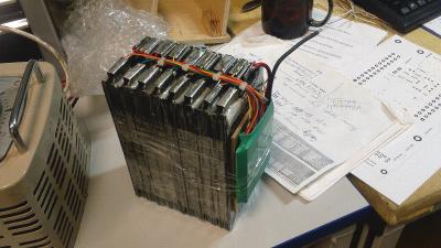

Поделюсь своим опытом сборки из народных шоколадок. Хочу сразу отметить, во первых - абсолютно все ячейки должны быть одной ёмкости! На каждой ячеек написана замеренная китайцами ёмкость, она обычно колеблется в пределах 8200-9100. Поэтому когда вы собираете аккумулятор из ячеек с таким разбросом, то в итоге ёмкость аккумулятора выходит 8200, так как ровняется по ячеейке с наименьшей ёмкостью. Во вторых, это касается в первую очередь новичков, все ячейки необходимо отбалансировать. Далее, все ячейки необходимо изолировать друг от друга, здесь может помоч элементарный скотч. Пайка никелевых контактов осуществляется кислотой(активный флюс). После пайки, остатки кислоты необходимо смыть спиртобензиновым раствором. Вот такой грибочек у меня получился в итоге:
После чего был отправлен в корпус:
chelo_vert

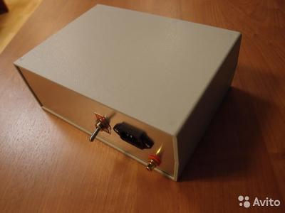

[user]Pip12[/user],  Кроме ёмкости есть ещё не менее важный параметр, внутреннее сопротивление. Будь у вас хоть 10ампер ёмкости  вы просто не сможете её выбрать из ячейки с большим сопротивлением. При нагрузке напряжение на ней просядет ниже порога и бмс отрубит всю батарею....  но это так к слову.
Скажите разъём тюльпан у вас для чего? Какой ток удаётся по нему прогнать без перегрева?

Pip12
Цитата: chelo_vert от 16 Март 2015 в 22:23
[user]Pip12[/user],
Разъём тюльпан для зарядки. По нему идёт не более 2А. Насчёт максимального тока без перегрева не в курсе, я думаю что не больше 5А.

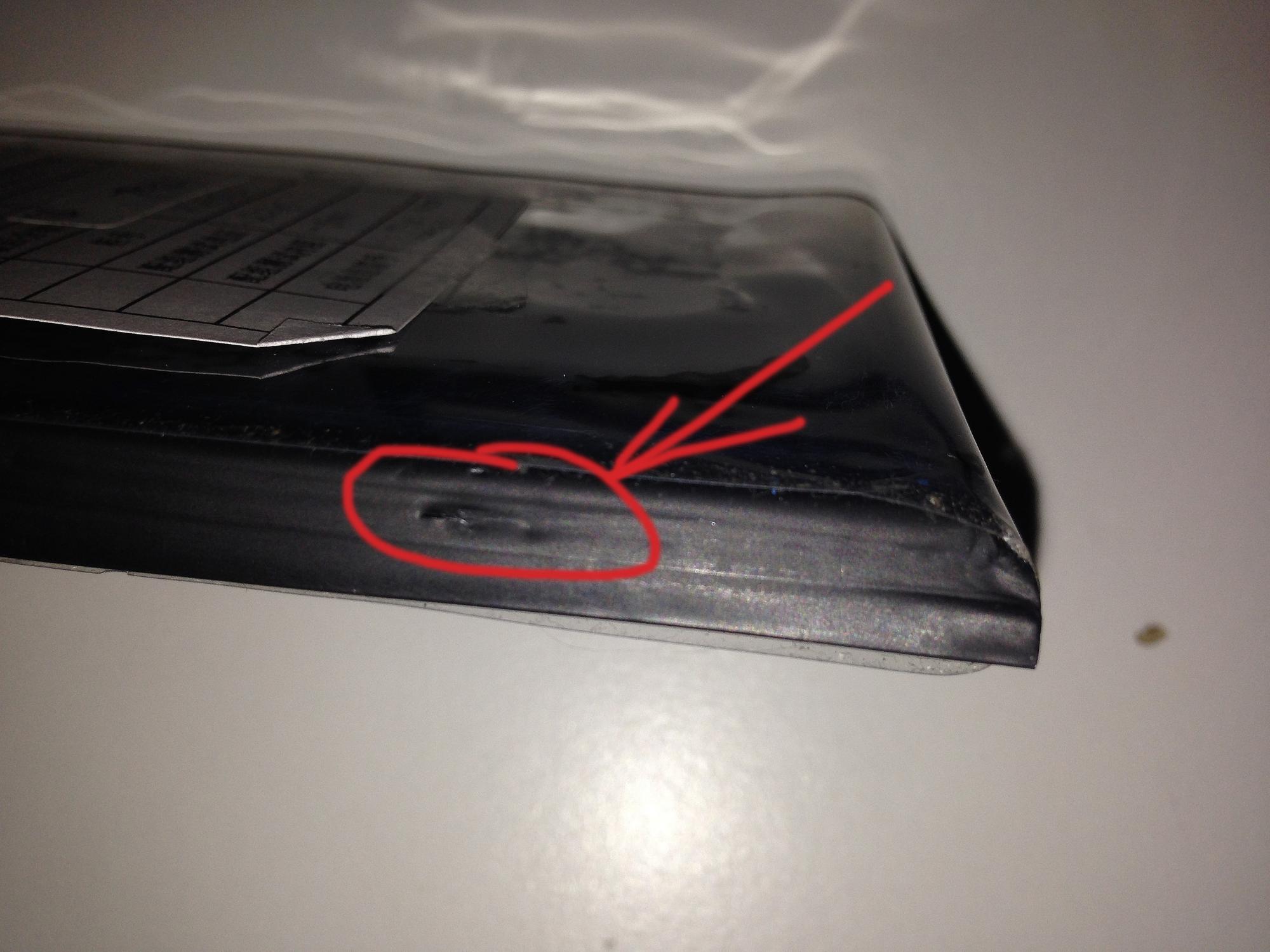

обнаружил небольшой прокол на одном из пакетов. сбоку пакета. прокол как от ножа или чего-то острого, скорее всего уколото было уголком фольги другого пакета (я так предполагаю), в итоге при небольшом надавливании вблизи прокола чувствуется характерный едкий запах. В остальном никаких других отклонений не замечено. Емкость при первом замере показала 7700 mAh (пожалуй сделаю еще второй замер), внутреннее сопротивление  в норме, вздутий и деформаций нет.
вопрос - чем грозит данный прокол? я так понимаю надо предотвратить поподание воздуха внутрь пакета? чем заделать отверстие?   можно ли залить пистолетом с термоклеем? или просто капнуть супер клея? отверстие совсем крохотное еле заметное.
вот фото:
Conhismotor 1000W, LiFePo4 16S3P - 48V 27Ah на пакетах 9Ah,
_claw
[user]os-999[/user], скорее всего пакет таможенники повредили. они там не церемонятся с товаром. мне как то монстра наискосок порезали, почти на всю длину. надеюсь ты заказывал с запасом. и такой пакет гарантированно умрет, потому что ваккумировать врядли его получится, а воздух внутри сделает свое черное дело. не сразу, но добьет
