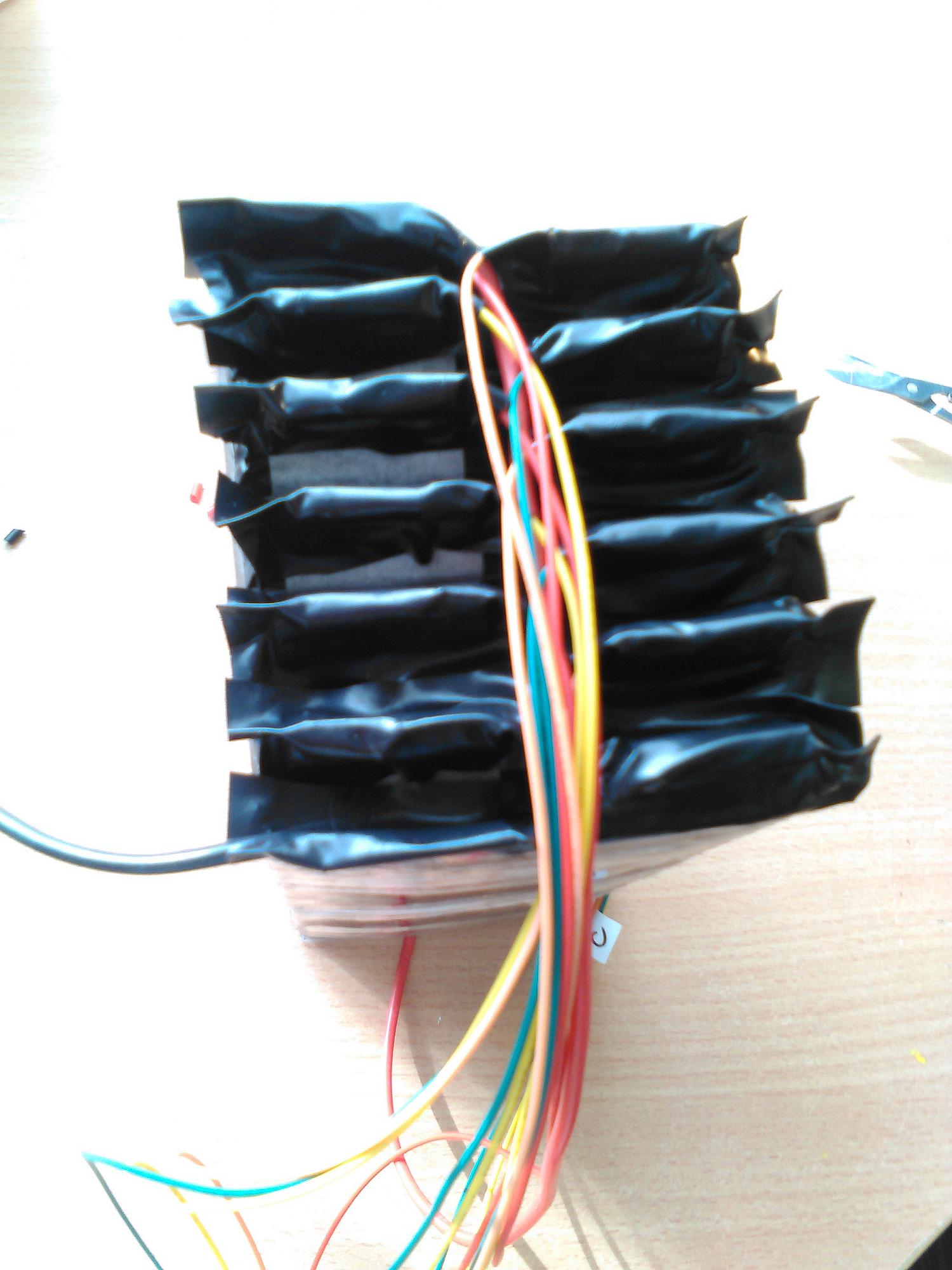

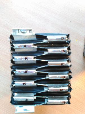

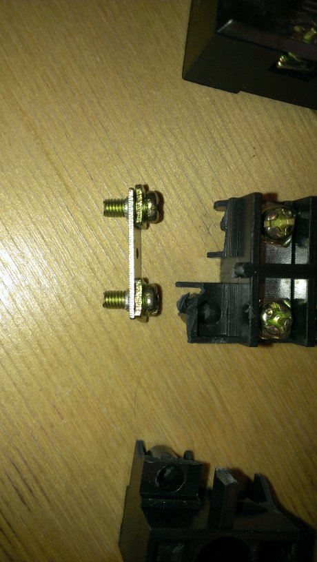

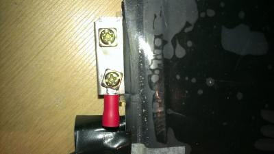

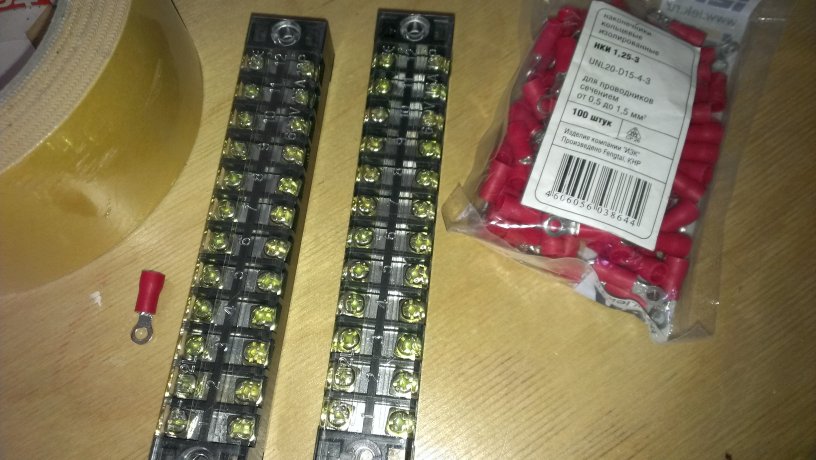

Наконец то и у меня руки дошли до сборки батареи. Прикупил пару клемников (рассчитаны на подключение медных и алюминиевых проводов) и мешок наконечников. Попробовал собрать пару пакетов, результат на фотках. Да кстати, пакеты у меня пролежали дома при комнатной температуре где то с месяц, после получения посылки все проверил (пакеты твердые, напряжение в норме, контакты на месте), когда вчера снова распаковал , оказалось несколько штук вздулись.
Wayfarer
Я контакты сгибал напополам и пропаивал полностью. Быстро и качественно.
