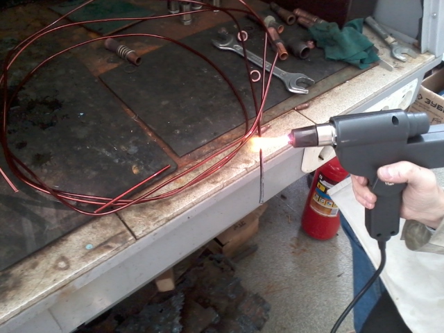

Использование Горыныча: удаление эмали с проводников для изготовления стержней беличьей клетки.

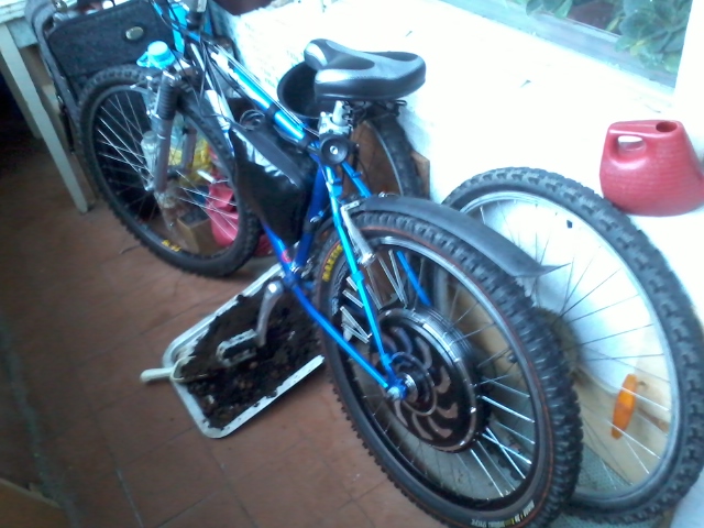

Подготовленный электровелосипед с GoldenMotor Magic Pie 2, с которым будем соревноваться. Эталонный образец обкатан и протестирован. Ждет на балконе своего часа.
