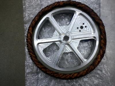

Дмитрий Александрович, у меня сопутствующее предложение или наводка. Можно создать даже параллельную тему - Асинхронный двигатель со Славянкой для минискутера. Есть вот такой асинхронный двигатель с внешним ротором(вернее их есть много - несколько десятков).
Однофазный, 220В, 150 Ватт, 1000 или 1500 об.мин.
Давно витает идея перемотать его на Славянку и использовать  как внешнеподвесной  высокооборотистый двигатель для велосипеда, самоката, минискутера или в качестве прямого привода на колесо 10 дюймов для миниэлектроскутера или самоката.
В первом случае(внешний подвесной мотор) сомнений нет, что можно получить электропривод с хорошими характеристиками. Но он не в любом случае подойдёт, да и в качестве внешнего подвеса удобней использовать АД классической компоновки(с внутренним ротором).
Для второго варианта он идеально подходит в качестве готового донора - бери мотай и встраивай в колесо. Могу выточить для него легкосплавный диск на колесо 10" с внутренним посадочным отверстием под внешний диаметр "беличьей клетки", и впрессовать её туда.
Рама скутера уже сделана.
Думаю, что смогу намотать Славянку. Нужны рассчёт обмоток и схема укладки. Если смотреть чисто в пропорциях - отношение диаметра колеса к диаметру мотора, то получается: 26"/10" =2,6  в вашем проекте и 10"/2,6"=3,85  в предложенном варианте. Есть сомнения - получится ли вытянуть с этого донора приемлемые характеристики как мотор-колеса? Хотелось бы проверить.
Собираюсь купить CURTIS-контроллер, правда, для другого проекта. С ним я пристану к вам позже. Кандидаты на покупку: CURTIS 1230-2402 , CURTIS 1236-4501 и CURTIS 1234-5271.
Добавлено 02 Мар 2015 в 21:25:45
Вот болванки под диски
Fritz
Можно попробовать. Но двигатель получится высокооборотный 2р=2. Давайте к этому вопросу подойдём по завершению начатого дела.

Работа продолжена. Вот как на сегодня выглядит статор -  схема собрана, всё соединено и увязано. Проверены габаритные размеры - всё в соответствии с документацией.
Надеюсь завтра проведём контрольную сборку (если опять не вмешаются обстоятельства).
Audentes fortuna juvat
Fritz
Меди меньше 1 кг. На беличью клетку тоже пойдёт около 1 кг меди. Пропитывать будем после контрольной сборки и авто-обучения контроллера. Сегодня закрепили модулятор на крышку мотора. В дальнейшем планируется использовать модулятор не щелевой, а на отражении - штриховой. Это намного проще и технологичнее. Ещё планируется в обмотку установить термодатчик.
