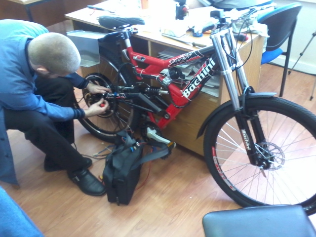

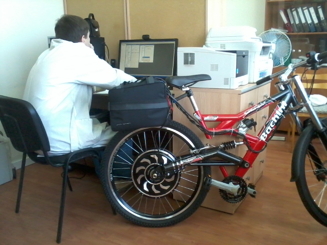

Ну, что. Итоги сегодняшнего дня. Все оборудование навесили на велосипед.
Попробовали на ходу - первый блин комом, тяга с утра ни какая. Но это было ожидаемо. Пока ни как не удаётся обмануть контроллер - он на такое число пар полюсов не рассчитан. Ни как не хочет самообучаться. Но медленно и уверенно, шаг за шагом учим его ездить. К концу дня он уже стал проявлять признаки "хорошего поведения".
Что можно отметить по результатам предварительных тестов. Очень мягкое движение, мягкий старт, абсолютно нет "шагания", очень хороший накат. Слегка слышен писк ШИМа.
Тесты проводим на заёмном контроллере 36 Вольт. Он слишком мощный для наших целей, да и двигатель рассчитан на 48 Вольт. Родной контроллер 48 Вольт должен прийти до конца месяца.
Да, ещё, чуть не забыл. Когда крутили мотор-колесо в режиме холостого хода ток потребления от батареи был 0,6-,07 Ампера при напряжении батареи 36 Вольт, то есть не более 26 Ватт.

Всем огромное спасибо за поздравления! Завтра работу продолжим. Теперь всё более понятно и ясно, чем дальше заниматься. Первым делом облагородим проводку. Постараемся переделать энкодер - сейчас всё на соплях. Заменим амортизатор задней подвески. Ну а после этого все силы - на контроллер. Надо его заставить самообучиться. После обучения будем вылизывать остальные режимы. Так что работы еще не початый край.

Эту работу я делаю не в одиночку. Работает команда. Это видно и по фото. Помогают и форумчане. Так, что этот проект в какой-то мере народный. Обмотки Славянка ведь тоже пробивается вопреки усилиям власть предержащих. В основном усилиями простых людей, обмотчиками, форумчанами.
