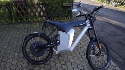

Я сегодня проводил беседу с одной немецкой фирмой. Они меня попросили провести тест на дальность поездки при скорости 45.
Я сделал это. Но совсем не получилось, скорость прыгала от 40 до 50, но 49,8 среднюю сделал. Усасток дороги от Бонна до моего посёлка 3 км с разворотами *местность с горками). Но вот напряжение после 48 В упало до 38 В на последних двух километрах. Пока байк домой дотащил, отмыл, влючил контроллер, а напряжение показывает 44 В. Батарека 605 Вч похоже сдаётся. При моих покатушках с 200 А и без БМСок, хотя и сам ожидал, что долго не протянет. На ней можно лиш максимум 2 мин до 180 А. А я уже гонял столько раз. Только при съёмке фильма до 20 мин непрерывно одни разгоны и торможения с 200 А.
Так вот. Дальность поездки 29 км. неизрасходованы получились 6 В с 12,6 Ач.
Тоесть реально можно было ещё около 5 км проехать.  По моим расчётам я расчитывал 35 проехать. Темпереатура за бортом была 1 градус но солнечно  :-).

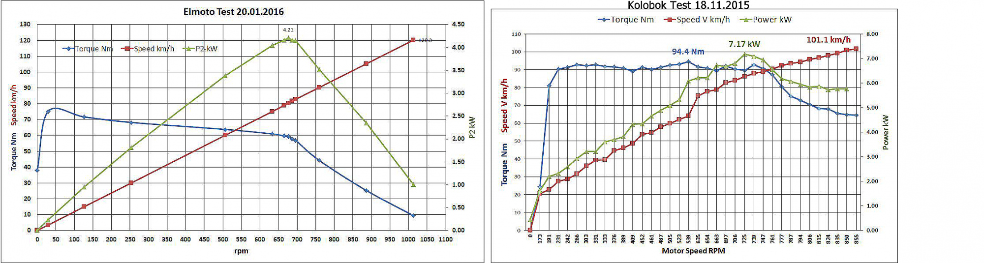

После этого, долго искал различные графики на БЛДСишники. Понаходил десяток. Все они примерно имеют одну и ту же тенденцию.
Пока один график.
Проанализировав это, звоню моим апонентам и спрашиваю. "У вас с помощью контроллера ограничена скорость на 45км/ч? он мне говорит нет на 47,8. Понял, значит ваш мотор работает в самом наилучшем диапазоне кпд при 350 -400 оборотах. Так? Он отвечает ДА"
Хоть пересчитав полностью расход и сравнив с апонентом я проехал на 20-25 % дальше (они используют 1,5 кВтч батарейку) Они с этим согласились.
Я им показал мои графики и сравнение с тестом на стенде где колесо проскальзывало. Но падение момента можно определить, оно происходит на 670 оборотах. КПД у меня пока нет, так что этот параметр, только коственно можна сравнивать.
На основании этого я предложил им провести равнозначный тест, но поездки с одинаковой батареей и в режиме города, со светофорами.
Они дали подобное предложение, на стенде но с имитацией остановок и разгонов через компьютер. Жду теперь этого теста.

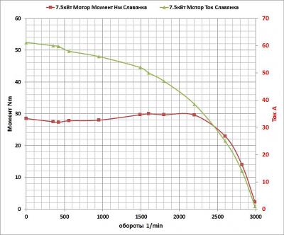

Но уже пересмотрел и для сравнения выкладываю как держится КПД и Момент на Славянке (МОТОРЫ ПРОМЫШЛЕННЫЕ. 5,5 и 7,5 кВТ-не Колобок а просто модифицированные) Но важно тенденции как ведут себя момент и КПД
зелёная ток, темно красная линия момент.
И здесь как ведёт себя кпд
При мощности 5,5 номинала, кпд держится от 3 кВт до 8 кВт (50% перегрузки) практически линейно.
Это же поведение и у Колобка, я не собираюсь о величине кпд говорить, только о тенденции и как себя ведёт.
Сравнив графики вверху от Куртиса и со стенда для колобка можно увидеть, что поведение идентично как и в Университетах для промышленников.
