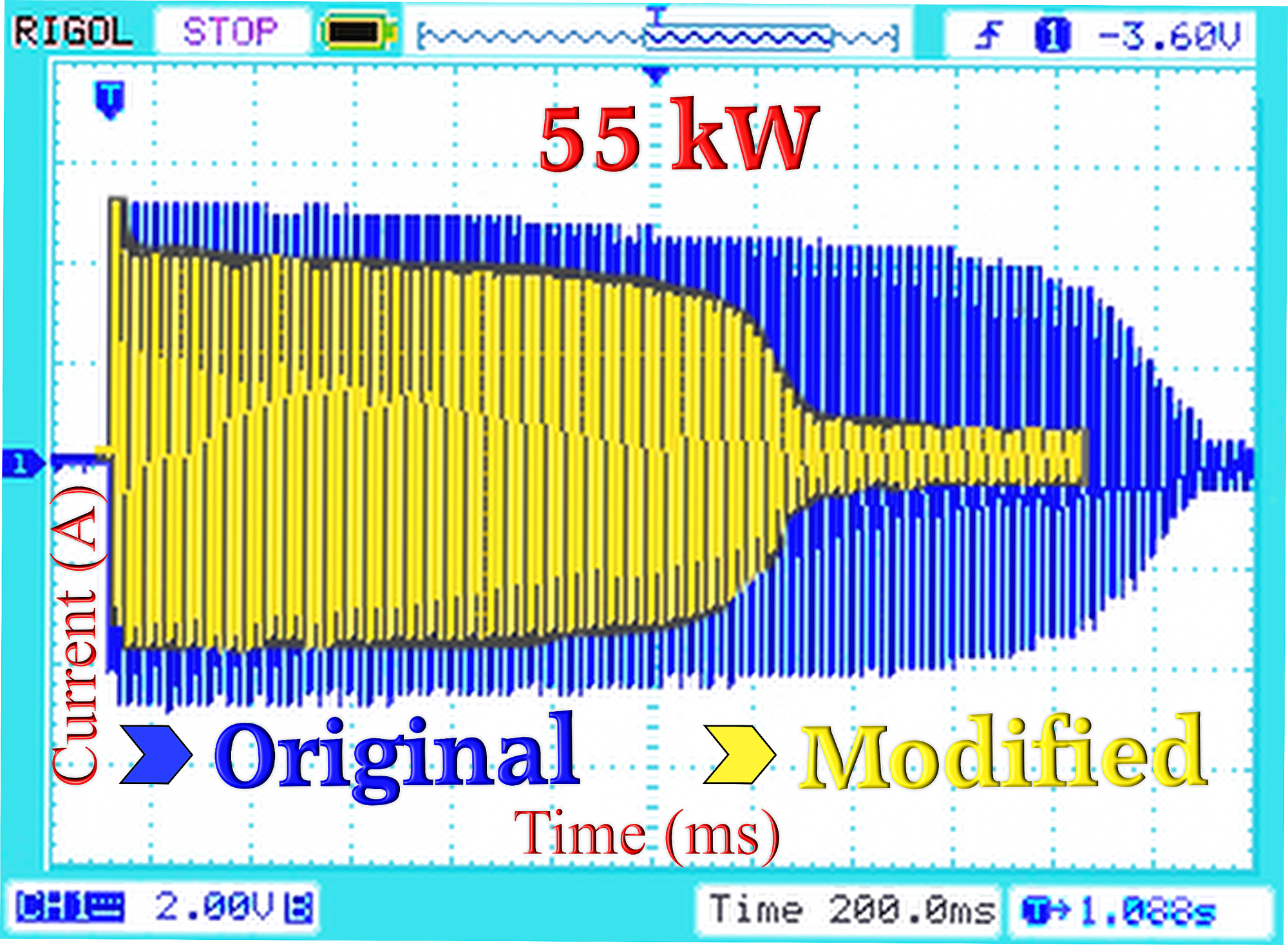

Пример по алюминевому заводу. Там показал перемотаный мотор 38% экономии. Хотя простой кпд прирост в номинале всего около 4%. Да на 50 % нагрузки, момент при том же токе 20-25%, но остальное за счёт динамики идёт.

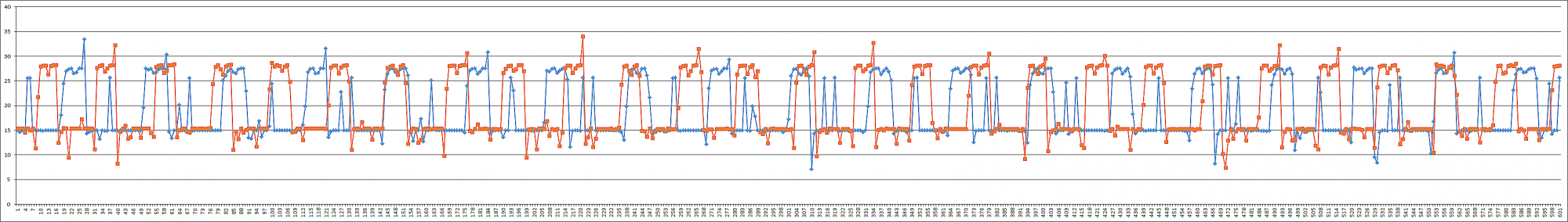

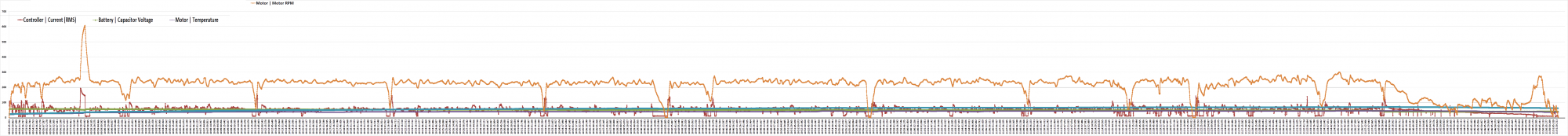

Вот один пример, заезд на дальность. Ну может быть руки дрожали от ветра и от холода, но со всей преданостью к байку старался держать скорость не изменной. (УСТАНОВИВШЕЙСЯ РЕЖИМ) Учили, ведь только на нём можно дальше всего проехать. Но вот пила получилась. Хоть дрова пили.
Может быть, то что дорога не гладкая, ветер подул, горка или спуск. Ну как не борюсь, но не могу установить установившейся режим.
И эта пила напоминает мне такой же профиль как при тесте на алюминиевом заводе
И экономия была из-за этих зубов. Электронику вообще не трогали. Только мотор на Славянку перевели, и начал он быстрей детали пресовать и насос перестал дополнительно давление догнетать, а наоборот сбрасывать, клапан перепускной стал избыточное давление сбрасывать.
Умоляю, запишите на что нибудь установившийся режим на велике. И поставте сюда эту запись. Убедите нас неверующих ФОМ
Вот на стенде, да видел и не один раз эти установившееся, а вот на яву, хоть на авто хоть на вело, ну никак.
Да ещё, даже при поездке на круиз контроле, всё равно газ гуляет, эту скорость выдерживать. Езжу и наблюдаю как эти японцы не смогли установить ну полностью установившейся режим хотябы для приуса.

[user]vicar21[/user], Вы правда не понимаете разницы между приводом прямого включения и асинхроннике под управлением частотника векторного? Вы правда будете тут утверждать что славянка без частотника лучше классики с частотником? И вы правда хотите сравнивать КПД асинхронника с прямым включением в 50герцовую сеть и колекторника с ограничителем тока? причем тупо глядя на график где мотору тупо дали полный газ напрямую от батареи и дальше грузили его до полной остановки - сколько он там тока жрет - это его проблемы!
Смотрите же внимательно график! На графике написан номинал по фазному току этого мотора а на графике этот номинал превышается втрое! Ваш же асинхронник как вы и сами говорили с нуля больше полторы киловатт не жрет ибо он упирается в ограничение потока и как следствие - фазный ток ограничен контролером. дайте больше - на все 20 квт - не факт что тяга от этого увеличится на оборотах близких к нулю - наоборот - тяги станет меньше. и славянка/классика тут особо не при чем! намотайте классический треугольник на 400 герц и 16 полюсов вместо 4 и 50 герц и тоже будет больше мощности. Частотник сильно повышает потенциал асинхронников. Нельзя сравнивать влоб разные графики и приводы регулируемые сложнейшей системой и примитивнейшие машины прямого включения. У Вас в велосипеде переходных процесов никакох нет - частотник всегда держит ваш мотор в номинальном режиме проскальзывания стараясь выжать из него номинальный же момент. Славянка дает экономии на высоких оборотах при неполной загрузке мотора. Вот и все. Конечно мне хочется самому все пощупать но графики  и измерения, которые я видел мне именно такую картину рисуют.
Смотрите же внимательно график! На графике написан номинал по фазному току этого мотора а на графике этот номинал превышается втрое! Ваш же асинхронник как вы и сами говорили с нуля больше полторы киловатт не жрет ибо он упирается в ограничение потока и как следствие - фазный ток ограничен контролером. ...
Зачем же всё перекручивать.
Вопервых нигде не было написано, что контроллер ограничивает 1,5. А было разговор о 2 .
Во вторых: о фазном токе и тем более с ограничением, тоже не было разговоров. Они то везде при полной ручке газа 200 А. Для этого и логи выкладывал.
Зачем ФЛУДИТЬ то?
Давайте свои графики если уж хотим чегото противо доказывать. пусть с логов пусть хоть каким прибором нарисованы. не станим заставлять сертифицированные тесты делать. Нам они не нужны с ваших моторов. Это вам сними жить.
