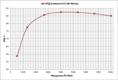

вы выложили этот график?
вот на нем нет ограничения ни фазного ни батарейного тока.
А потом ещё один график был где четко видно что больше 87% кпд у славянки не выходит. и это только мотор. а ещё как тут говорили - контроллер чтото кушает ) вот и выходит что один-на-один - разницы нет :)

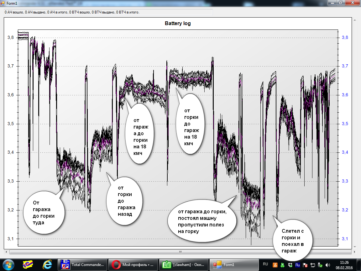

По поводу езды без зубцов :) ну у меня прямая есть только 2 километра. вот график
Скорость ТУДА - 32 кмч, скорость назад - 36 кмч - это максимум на что способен редукторник в 26" ободе.
там где напряжение падает ниже 3.3 вольт - это ток 17 ампер. там где напряжение на уровне 3,4 - это 10 ампер. Там где напряжение 3,6 - то 6 ампер и там где напряжение почти 3.7 - это ток в 3 ампера.
Батарея 13S4P LG D1. Она замерзла и потому такая просадка. температура банок около 2-4 градусов была. Ток увы не записывался. В ближайшее потепление проедусь уже с записью тока и на более длительном ровном участке туда-и-обратно.
Вел весит с батареей 24 кг + 72 кг я сам. Подшипники не перетянуты и смазаны, шины полуслики до 3.5 кг накачаные, дорога идеально ровный асфальт

Совсем без "зубцов"  :wow:
Как Вы определили КПД 87%  :pardon: А косинус куда убежал?

я вообще не понимаю что такое "без зубцов"?
Дорога 2 КМ. Я дозжаю до конца ОСТанавливаюсь и РАЗворачиваюсь, потом даю тупо полный газ в пол и еду снова ту же дорогу только в другую сторону. Что значит без зубцов? в простое с батареи тоже 700 ватт тянуться должно ? О чем вообще разговор? Я показываю что по ровной дороге потребление ровное. и оно разнится в одну и в другую сторону хотя видимого уклона там нет и ветер не дул термоядерный. И даже на малой скорости 18 кмч - всеравно разница есть!
Никак не могу понять что такое зубцы? Присутствие бОльшей мощности чем средней? ну так это ж неудивительно но даже на отрезке 2 км четко видно что это единицы процентов по времени. а потом всеравно долговременный режим.
Причем тут КПД и косинус Фи я вообще не понял - вы потратили на 9 км на скорости 48 сколько? А какая разница сколько если я вот этим графиком и показал что мощность может в два раза отличаться для одного и того же пути.
Как я определил 87%?
Ну как-то вот так - нашел пик горба и провел визуальную горизонтальную линию влево на шкалу КПД. а потом прикинул сколько между делениями пикселей и на какую цифру указывает моя мнимая линия

Этот график двигателя общепромышленного исполнения (не Колобка). А какой КПД был у донора до перемотки на Славянку Вы в курсе?

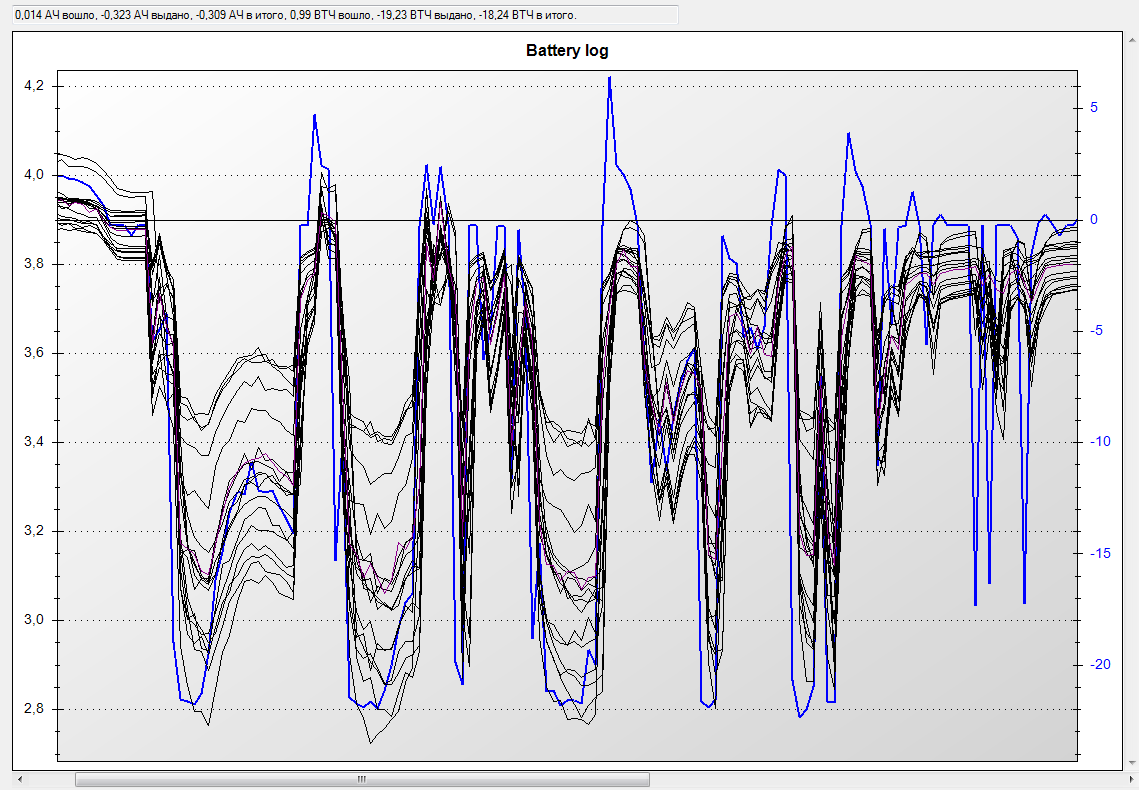

Вот пример моего Ддшки - дорога домой - 6 км по городу
Расход в амперчасах и ваттчасах вполне понятен? Скорости конечно нет но максималка у меня на этой батарее 48 кмч. Батарея липолей 18S 4Ач - замерзла - -2 градуса

Ставя график промышленника, специально  указываю это. А теперь покажите промышленники ИЕ2 на 5,5 кВт более того что я поставил. Это уже модифицированный перед этим был всего 85,6. В этом случае не много подняли на НОМИНАЛЕ. Но показал я не предел мотора на славянке, а как ведёт себя кривая кпд. А вы мне опять про Ерёму. До модификации и после,  я уже не один график выкладывал, посмотрите в моих постах. И обратите внимание, что этот прямой диапазон кпд расширяется у славянки по сравнению с обычным.

Цитата: vicar21 от 19 Фев. 2016 в 09:41
А Это профиль дороги где я "без зубцов пелил" -...
А откуда графики? Вот этим не пользуетесь http://www.gpslib.ru/tracks/info/62121/Nerskaya.html ? Очень приличная статистика с поточечной привязкой по высоте-скорости.
Батарея 13S4P LG D1. Она замерзла...
Увы... все признаки "жопотеста" - ничего надёжного не вытащить. Это не в укор, а констатация факта. Приемлемо подходит только если сравнивать два рядом катящихся вела. Стенд нужен...
