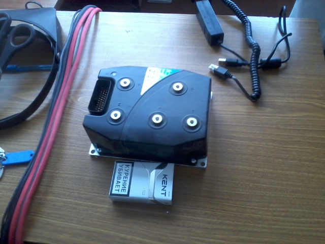

Мне кажется размеры контроллера сильно увеличены производителем. По сути начинка, как и в BLDC контроллере, так что можно "пересобрать" контроллер в более удобном корпусе))
Fritz
Мы вчера вели переговоры с представителем американской фирмы с которой у нас давние отношения. Он обещал через три недели предоставить нам тестовые образцы силовой микро сборки контроллера под наши требования. Если параметры нас удовлетворят, то ... В общем над контроллером мы работаем. Окончательное решение по конструктиву будет принято по результатам тестирования мотора.

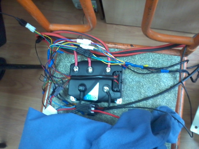

Контроллер получили. Вместе с ним USB адаптер для программирования и новую версию ПО. В ПО открыта возможность задавать двигатель с 2р=18 полюсов. Правда в этом режиме производитель контроллер не тестировал и правильную работу не гарантирует. Немного пришлось доработать проводку под новый адаптер. С программой тоже не с первой попытки всё пошло гладко. Пришлось повозиться. Но основные настройки сделали. Немного покрутили двигатель. Первая попытка самообучения продлилась намного дольше, чем в прошлый раз, но завершена не была - контроллер выдал ошибку обучения. Завтра продолжим настраивать. Не всё коту масленица.

Блин! Где же Игорь Корхов был раньше! Оказывается всякое обучение заканчивается выдачей сообщения об ошибке контроллера.  :laugh: Что мы сегодня и наблюдали. Правда у нас энкодер на 64 прорези, а при таком числе ошибки не должно быть.  :facepalm:
