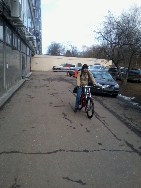

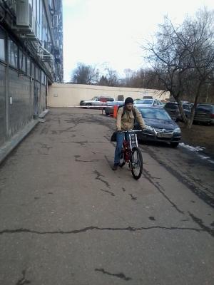

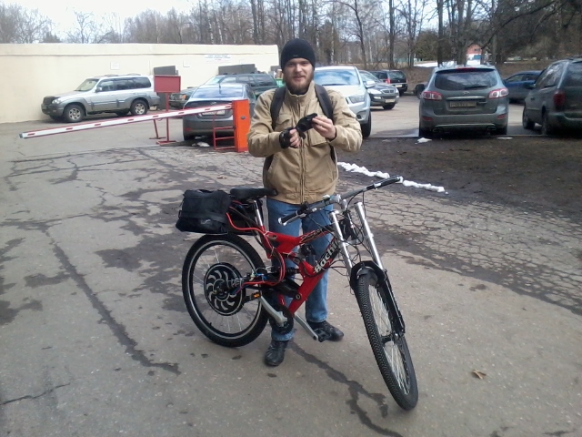

Первый выезд.
Наконец велосипед вышел на ходовые испытания. О результатах пока говорить преждевременно. Ещё предстоит оптимизировать целый ряд параметров для контроллера.
Добавлено 07 Апр. 2015 в 16:09
На текущих настройках до 20 км/ч пока вялый, но стоит выйти за этот рубеж пуляет как скаженный.

Т.е. на текущий момент стартовый момент(простите за тавтологию) маловат.
Fritz
Audentes fortuna juvat
alayf78
как будем решать ? мне кажется нужно на низах в четыре раза больший фазный ток выставлять при том же батарейном.
но это должен уметь контроллер
Fritz
Да тут не решать нужно. Нужно контроллер настраивать. Это пожалуй первый случай в истории когда Куртис пытаются подружить с двигателем 2р=16.
