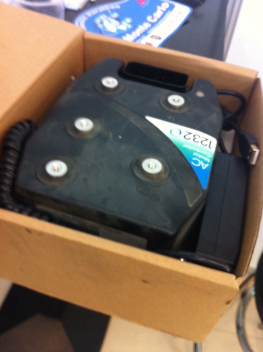

Fritz
Прибытие контроллера ожидается 9 апреля 2015 года.  :exactly:
Audentes fortuna juvat
alayf78
чет мне кажется что контроллер имеет огромный размер по сравнению с ходовыми 12 фет девайсами. куда ж его такой на веле девать %-)
Fritz
Да вес контроллера значительный. Это проблема! Правда посылка, в которой помимо контроллера и упаковки ещё и контроллер для программирования, весит аж 2,7 кг. Да и контроллер слабенький - всего на 175 Ампер и 48-80 Вольт. Это серьёзное препятствие для применения его на электровелосипедах.
FobOrgan
Цитата: telnet от 04 Апр. 2015 в 14:30
Kelly  серии KBS-x для BLDC весит 450 грамм  и имеет размеры чуть превышающие пачку сигарет.
А он тоже может до 14кВт выдавать?
telnet
Нет не может , 5 в пике может ... Только вот вопрос в целесообразности. Зачем  14кВт на электровелосипеде?  Посмотрите опрос , подавляющее большинство ездит со скоростью до 60 км/ч , а это 2-2,5 кВт.
Fritz
Давайте всё же не будем мешать всё в одну кучу. Сегодня на повестке дня стоит мотор. Контроллер взят из имеющихся на рынке и позволяющий реализовать возможности мотора. Но это не значит, что мы предлагаем готовый вариант привода. С контроллером будем разбираться чуть позже. Данная тема о асинхронном мотор-колесе.
