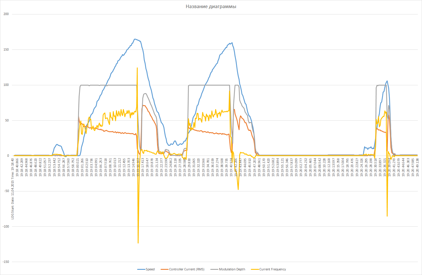

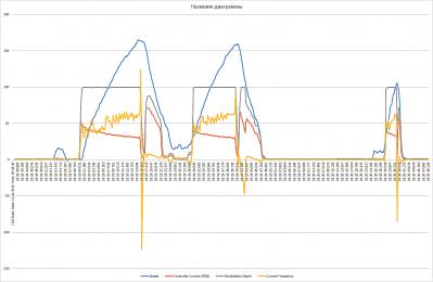

Сегодняшние ещё не обработаны. Вчерашние в виде графиков.
Добавлено 12 Апр 2015 в 21:26:24
Цитата: andreym от 12 Апр. 2015 в 21:05
чето пока не видать отрыва на видео, ну едет, как обычное МК, ничего особенного  :pardon:
На глаз увидеть "отрыв" в диапазоне частот вращения 160-250 об/мин весьма проблематично. Да и едет оно практически на прямом включении практически без всякого регулирования. Какая уж тут тяга. Это пока слёзы, а не тяга - на уровне стандартного пирога.

Графики очень странные.
Суда по графику контроллер выставляет частоту 50 гц и глубину модуляции 1, тобиш устраивает опыт КЗ для движку.
Судя по графику для того чтоб ток ограничился на 50 амперах  сопротивление 0.835.
Откуда такое сопротивление? Каковы все таки электрические параметры двигателя, а кстате да двигатель на какую номинальную мощность и при каких оборотах? а еше какой номинальный ток и напряжение?
