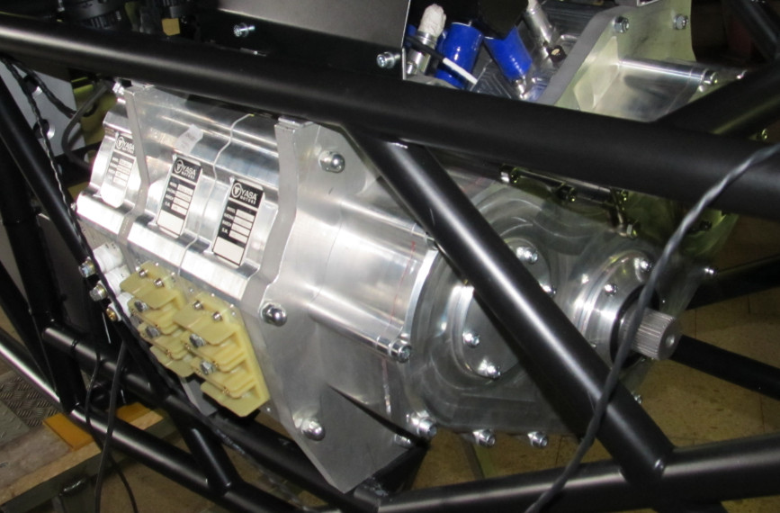

[user]vicar21[/user],  Что-то ваш друг нафантазировал или вы. Посмотрите на моторы Yasa или Remy ipm моторы. Мы у Yasa заказываем 200Kw(пиковая) моторы кот. весят 25кг. Yasa еще масштабируется хорошо, собираем машинки на 1000Kw+.
У вас 20Kw колобок столько весит.
Ничего против асинхронников не имею, но уже фантазии пошли или я вас не понял.
NORDKING
#6920
[user]horrorlv[/user], YASA-750 — 750 ньютонов пикового момента, 100 КВт пиковой мощности при весе 25 кг = 7500 фунтов= 533 004.322 российских рубля!!!! Плюс+  Не говоря уже о цене контроллера в 2000 фунтов. Неслабо... :laugh: https://www.drive2.ru/b/198614/
"Колобок" = 30 тыщ рублей  ;-) Зачем мне движок с суперпупер характеристиками, который проработает не так долго как неубиваемый "Колобок" ;-D там и магнитов нет...

это в точку, но не всё. А контроллер сколько стоит к нему, а редуктор сколько весит и в зелёных сколько весит? Неужели люди умеют считать. Берите Бруссу. мотор 10.000 и контроллер столько же и не в рублях а в еврах. Сравнение ни в какие ворота.

horrorlv
Оххх, тяжелая публика. Уже жалею, что написал.
Еще раз. Смотрим что написали Вы, вот почему я решил возразить.
Цитата: vicar21 от 16 Март 2017 в 12:25
Человек сам разработчик и знает проблемы магнитных. С них не выжмиш то, что асинхронник может дать.
Что вы имели в виду своим высказыванием? Не переводите тему.
