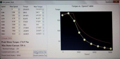

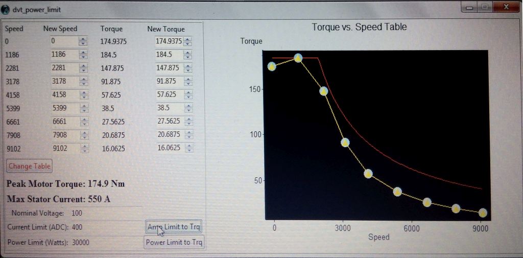

Выложил в раздел тестирования график по токам намагничивания для канговского мотора.
Не велосипед, но как мотор со славянкой отличается от стандартных моторов.
https://electrotransport.ru/index.php?topic=43516.new#new
Что только что заметил, при тестировании был выставлен ЛИМИТ ПО БАТАРЕЙНОМУ ТОКУ 400А. При номинальном вольтаже 100В.
Лимит по мощности 30000 Ватт.
По суте дела, мотор преодолел допустимую мощность батареи и контроллер умница ограничил его, что бы не кушал много.

Это понятно, что батарею надо жалеть. Но картинка не совсем для мотора получилась. Я об этом.
Верхняя граница, да... Но не правая часть графика.

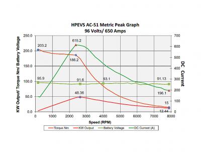

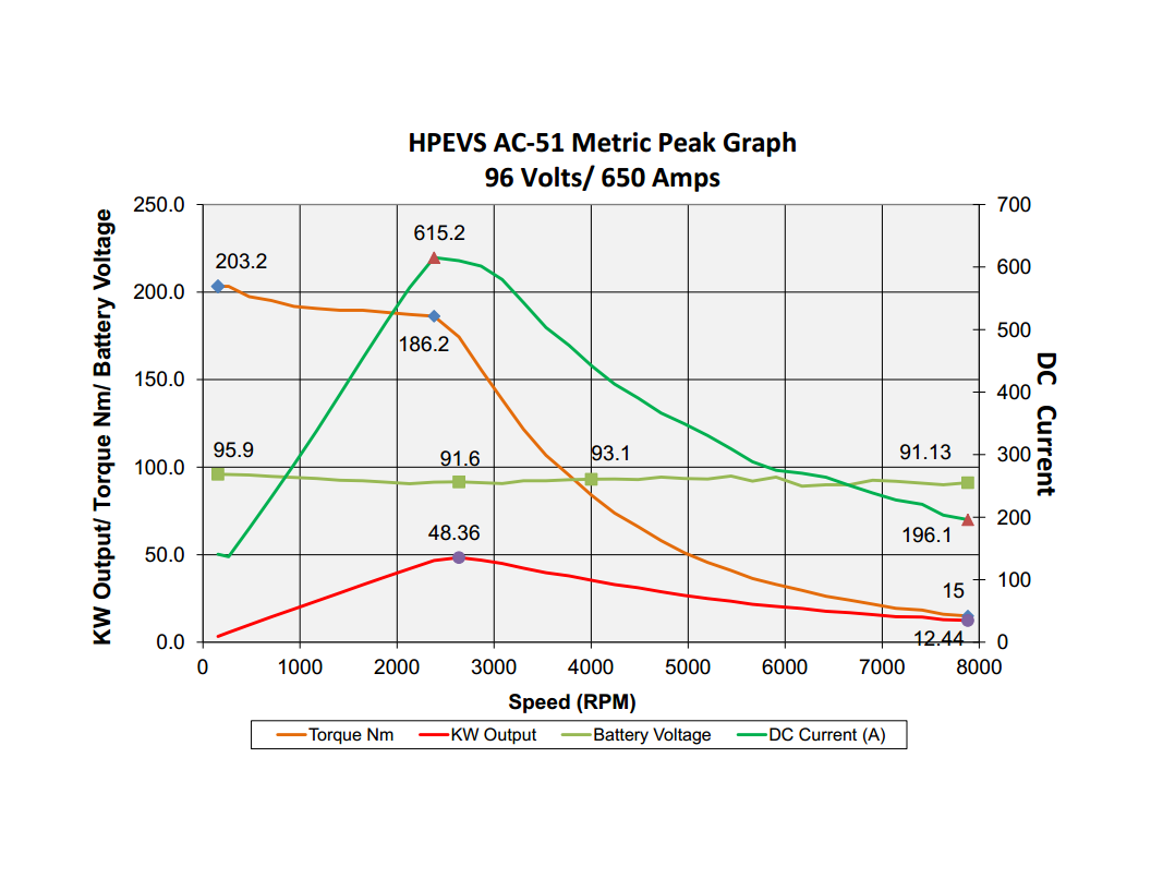

Это понятно, что если контроллер 550А по РМС то он с батареи не обязан 550 А дать, но хотябы чуть больше.
К примеру у этого
650 А Контроллер, с батареи тянул 615 А.
Но всё равно при 9100 мой мотор даёт ещё более 15 кВт, а этот уже при 7800 только 12.
Это тоже радует. Мотор то обычный промышленный модифицированный. А не спец. американская разработка.
Этот график нужен, что бы сделать подходящую карту по току для настройки контроллера, что бы не вваливать ему лишнего, где не нужно
