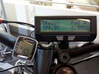

После секундной дачи газа, приходится сразу тормозить. Но чего сам ещё никогда не видел и не понял, так это показания дисплея
Загадка большая, самое больше что я раньше наблюдал это примерно 5% рекуперации и то когда приходилось ездить по городу.
Посмотрим, что покажет ещё один день выставки
