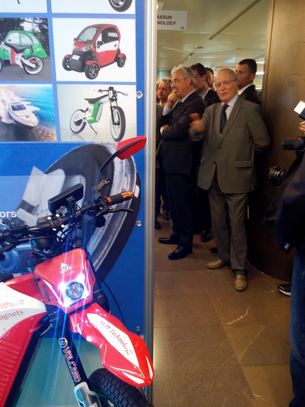

Удачное завершение трёхдневной выставки EVER в Монако.
Большой палец вверх от министра Монако.
Посещение принцем Альбертом этой выстаки - это церемония проходит постоянно, потому что он является инициатором экологических технологий.
Наша техника вызвала очень большой интерес у многих и не только посетителей, но и у официальных лиц.
После второго дня и посещения проффесора ом министерства Монако мне было предложено провести выступление по нашей технологии на конференции которая была на третий день выставки.
Пришлось за ночь подготовить презентацию и выступить. Самый больший взрыв вопросов и интереса вызвало это выступление, а самое интересное, что многие пошли тестировать Твизи, после вопросов о эфективности на номинале в 2-5% на моторах. Я ответил, что эфективность это ещё не всё, что характеризует моторы, тем более тяговые. Есть и другие характеристики, на ряду сними динамика мотора. Сами себе ответьте, почему у мотора номинальная эффективность всего 2 % выше, а дальность поездки у Твизи вырасла минимум на 20%.
Оказалось, что участвовали два немецких проффесора, которые уже слышали о тестах, которые я показал на презентации, от своего Дюссельдорфского коллеги-проффесора. Упомянув его имя, что вызвало довольные улыбки и обмен визитками.
Ну что люблю поустраивать шоу, это уже многие здесь поняли с прошлогодней выставки.
В этом году решил Спарте увеличить обороты не до 2000, а до 2600. Шум она делает такой со своими спортивными колёсами, что даже банкиры стоявшие на стенде у ветровой энергетике прибежали посмотреть и остались на пол часа для беседы.
Вывод информации с Куртиса на дисплей телевизора и изменение лиц, когда люди видели скорость в 315 км/ч нужно было снимать, но это на следующей выставке наверстаю. Но то что при  даче газа показание в 3 кВт, а при нажатии тормоза текло  в батарею 2,5 кВт, убеждало людей и без поездки.

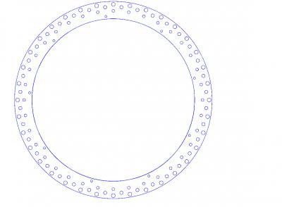

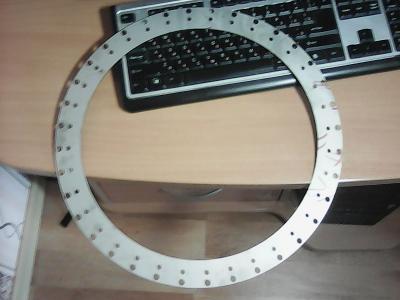

И снова "учеба"...
Промываем Грани "мозги".
И снова в строй? "Конь" нацелился на выезд.
Audentes fortuna juvat
Fritz
Опять эта загадочная душа современных специалистов по механо-обработке на станках с ЧПУ.
Очевидно их сознание периодически уходит в прерывание по более высокому приоритету и "первичная задача" продолжает жить своей жизнью. Как умный боеприпас - выстрелил и забыл.
Я насчитал 45 отличий. Может я ошибся?

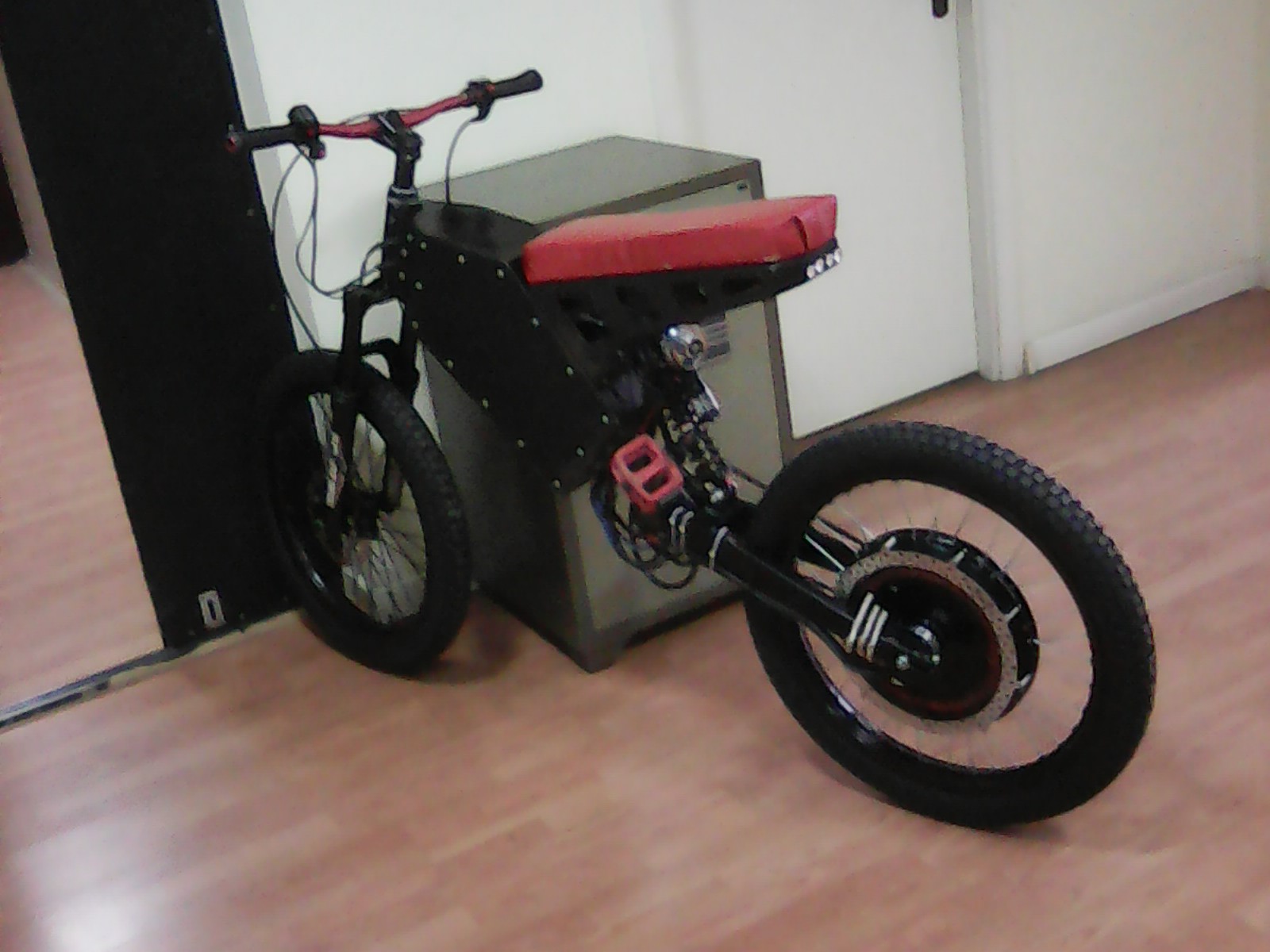

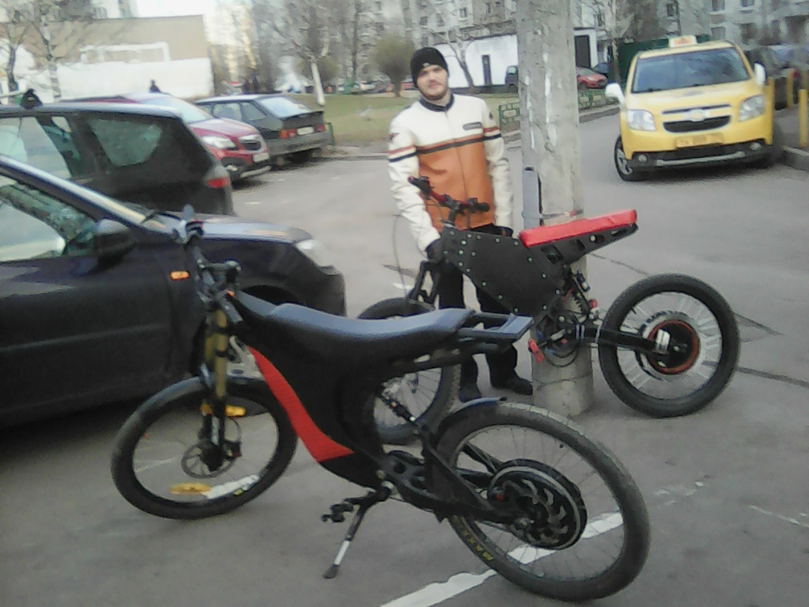

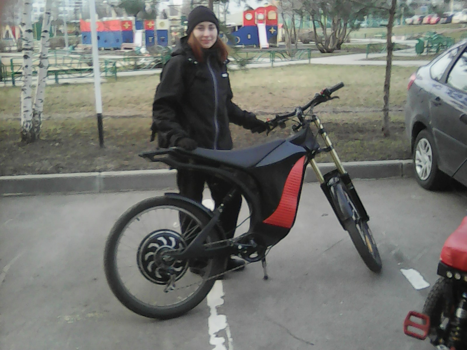

Потихоньку поехали на Спарте и на Грани. Пока в такой комплектации. Ждем ячейки для АКБ на Спарту. Тогда поставим и штатный мотор - колесо. На Грани ось мотора уже без шлицов - круглая. Резьба М10.
serg99
У моего сына на переднем уже тоже 10, ни чего ездит- усилили только  :-)

#7144
Сегодня достаточно много времени было потрачено на отладку и калибровку датчиков тока на Грани. Вначале сюрприз преподнёс зарядник. После "внушения" заработал штатно. Датчик тока "приборной панели" заработал без проблем. Потребовалась лишь небольшая корректировка поправочного коэффициента. А вот с Curtis-ом очередная засада. На аналоговом входе сигнал есть. "Монитор" его отображает в таблице параметров. Изменение сигнала линейно току. Всё вроде бы нормально. Но значение тока при зарядке на "мониторе" не отображает. Надо будет опять связываться со специалистами Curtis. Ещё один косяк - передний тормозной суппорт периодически "цепляет" по спицам. Это сильно раздражает. Суппорт хороший - менять не хочется. Нужно будет поставить под тормозной диск подкладку. По заднему тормозному диску проблему "описал" несколько ранее. Придётся дорабатывать "напильником".
Завтра нужно будет установить "липучки" сверху на "почтовый ящик" рамы для крепления телефона, который при езде будет служить "приборной панелью". При установке на руль его "сдувало" встречным потоком воздуха. Поэтому решили крепить на раму. Посмотрим на сколько приемлемым будет такое решение.
