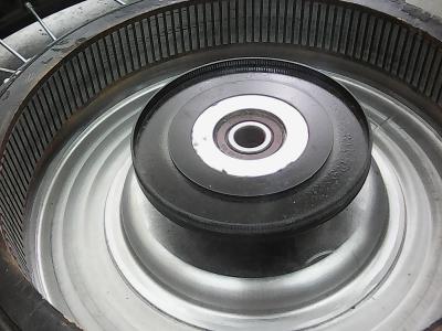

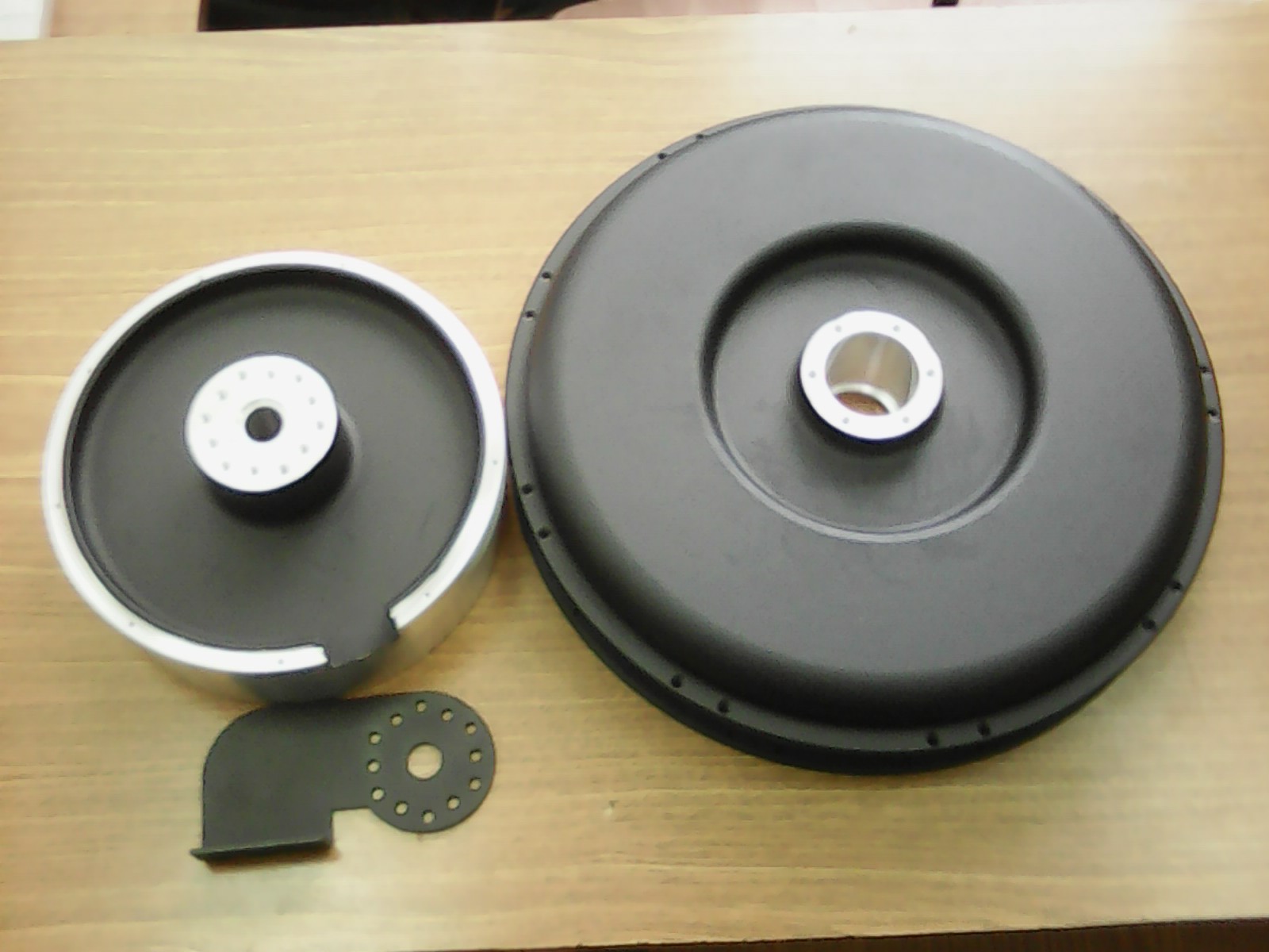

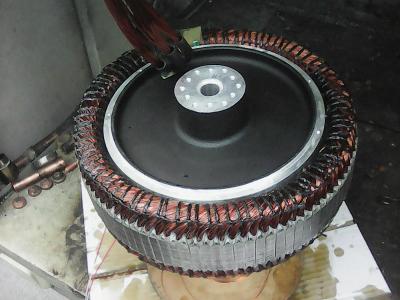

Пришли из покраски корпусные детали. На ступицу посадили пакет статора и приступили к обвязке лобовых частей.
Audentes fortuna juvat
Fritz
Да и будут прижиматься кожухом защиты обмоток.
Fritz
Это было сразу предусмотрено, но до поры до времени обмотки держали открытыми.
Это позволило снять многие вопросы из серии, а вдруг что-то попадёт. А вдруг вода, а вдруг реагенты.
Теперь говорят только одно - закройте же наконец "кишки". Надоело на них смотреть.

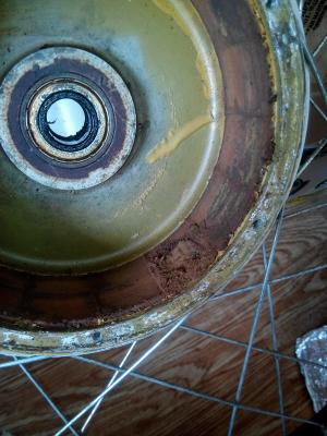

Теперь продолжают говорить, что данные моторы не эксплуатировались ежедневно где вода и реагенты.  Обычно моторы, даже условно герметичные, при ежедневной зимней эксплуатации становятся такими как этот, который мне недавно довелось чинить:
Пользователь начал жаловаться на увеличенный расход и шум, а я вообще не смог руками мотор провернуть, выбивал статор кувалдой. Тут конечно плюс у асинхронника, стружки ржавчины, счищенные болгаркой, сами отваливаются, а не налипают на магниты.

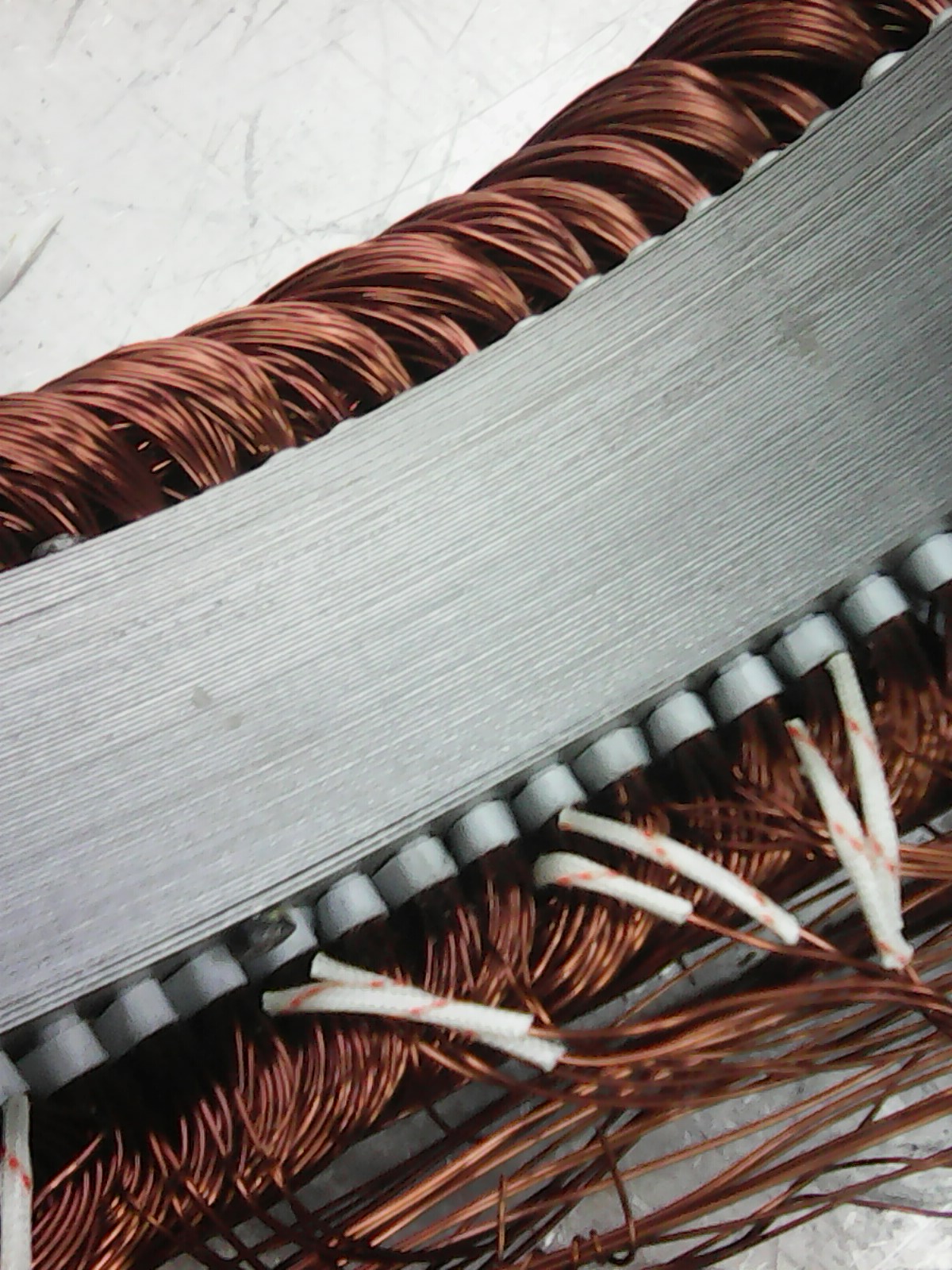

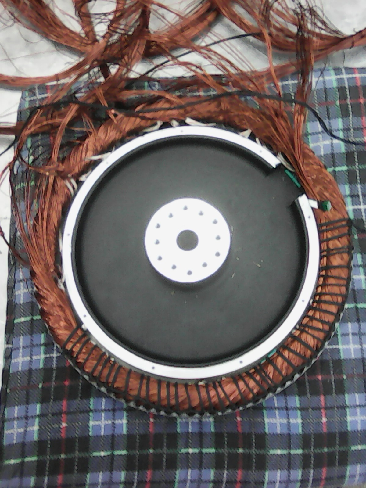

Уложили вывода и пропитали обмотку статора 318-го габарита второй модификации.
Криво-косо, но модулятор на 256 позиций "спрототипировали". Качество для начала, как водится, через анус. Для "наших людей" денег за работу это явно мало. Пока не отгребут нормально работать не могут. Обязательно надо пнуть - иначе никак. С новым модулятором мотор-колесо обучился, хотя завершил обучение сообщением об ошибке. У Curtis-а это фирменная "изюминка" - если у энкодера не 64 позиции контроллер "штырит".
Первая поездка показала некоторое улучшение "поведения" на низких оборотах и при старте. Теперь нужно провести настройки на ходу.
