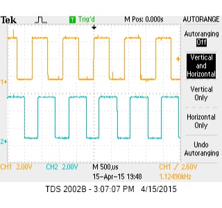

Плохой сдвиг каналов А Б но не критичный, какова фаза сигналов? И неужто проблема в энкодере?
dsk
Цитата: Fritz от 15 Апр. 2015 в 15:45
Осциллограмма сигналов энкодера.
Да, что-то не похоже на 90 градусов сдвига...
Куртис скорость-то верно вычисляет по этому сигналу?
Nickolas
ЦитироватьДа, что-то не похоже на 90 градусов сдвига...
Пес бы с ним с 90 гр сдвигом, был бы сдвиг постоянный... А тут переменный!  Очень интересно как интерпретирует контроллер такую гулянку ?

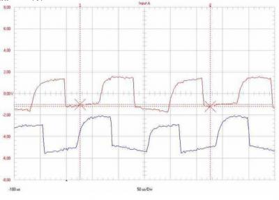

Может ему это... Щелевые диафрагмы на оптику поставить, чтобы его не так штормило?

Ну, может я плохо представляю, какие датчики там применяются, я представляю то с чем я имел дело в принтерах и других ширпотребных девайсах - там используются примитивные U-образные пластиковые фиговины со встроенными внутрь светодиодом и фотоприемником и щелевыми диафрагмами. При необходимости улучшить точность срабатывания, на имеющиеся пластиковые щелевые диафрагмы наклеивается что-нибудь с более узкой щелью. В большинстве случаев проблем не возникает.
На графиках выше я явно вижу, что точность срабатывания как-то не очень, и, по идее, уменьшение ширины щелевых диафрагм могло бы помочь.
Впрочем, я не видел что используется в этом проекте, может быть там эти методы неприменимы.
Но это решать авторам, а я могу только попытаться помочь и поделиться моим скромным опытом/идеями.

on4ip
Особо ничего страшного если с точки зрения угла, а вот скорость как производная угла будет сильно прыгать, а если Куртис ориентацию считает по скорости то будет в управлении ай ай ай

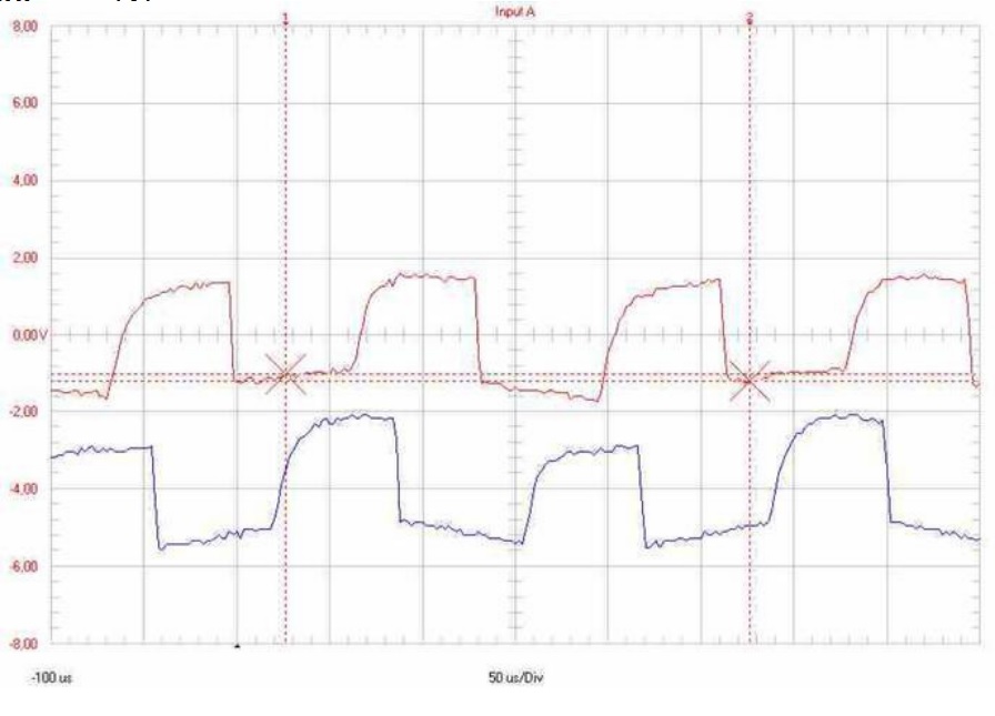

Fritz
Эта тема про конкретное мотор-колесо. Обсуждать другие двигатели как-то не уместно. В отношении Славянки есть у нас специализированный форум, на котором обсуждается этот вопрос. Там информации более, чем предостаточно - http://dvigatel.myfor.ru/ Поэтому не вижу смысла дублировать всё здесь.
Что касается датчика. Вот осцилограммы с энкодера, который используется совместно с контроллером Curtis. Фирма полагает, что при таком сигнале двигатель может достигать только 5000 оборотов. У нас же максимальные обороты 1100-1200. При таких оборотах велосипед должен ехать со скоростью более 120 км/ч.  :-D

Nickolas
Ну тут то лучше, чем там... B-) А чего так пляшет ? Земля отвалилась у осцилоскопа?
Fritz
А кто его знает, это не мы измеряли. Эти осциллограммы не с нашего привода.
