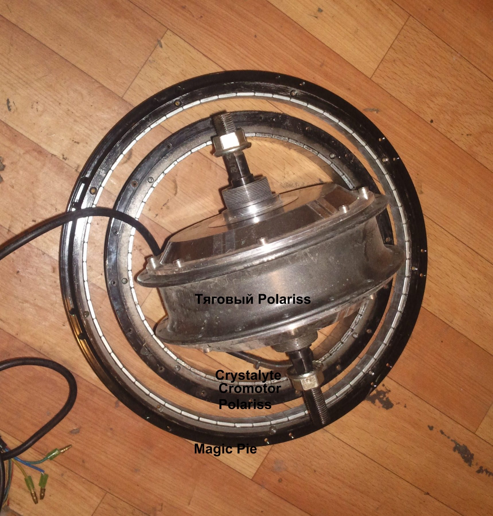

Я бы с удовольствием опробовал малыша . Несмотря на свой маленький диаметр он имеет довольно приличный вес- заполнение у него похоже прекрасное. А ширина 75 мм позволяет впихнуть туда магниты шириной 60-65 мм.
alayf78
типичный "тяговый"  полярис. мы это уже проходили :facepalm:
это был самый ужасный по кпд мотор,который я видел :neg: греется он уже при скорости 45 км\ч  катастрофически.
при 30 км\ч еще терпимо выше-ужас ужас ужас :eek:
вес зато всего 5 кг..
-Владимир-
[user]alayf78[/user],  Может тяговый Полярис был плох , но причем здесь ЕТМ ?
alayf78
а при том,что чем меньше диаметр статора в ДД тем хуже для кпд ;-)
причем ширина не в полной мере это компенсирует
-Владимир-
[user]alayf78[/user],  У крошки прекрасно компенсирует. При гораздо меньшем диаметре чем у пирога мощность в разы выше. Благодаря ширине статора.
alayf78
вот именно что мощность. а не кпд ;-)
крошка лучше(и тяжелее) потому что она мощнее
у того же пирога коэффициент использования железа выше,чем у крошки
