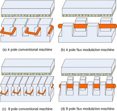

Нашёл вот тут большой трактат на тему подобных двигателей (обзываются Modulated Pole Machine, MPM - Машина с Модулированными Полюсами). Для тех, кому некогда читать, напишу краткую выжимку.
Появились примерно с 80х годов, хотя идея встречалась и раньше в эпоху "дикого Запада" электротехники, когда всякие Теслы изобретали всякие экзотические девайсы, который не нашли себе применения.
Основная идея в следующем. Представьте лежащий на столе длинный проводник, через который течёт ток от нас. Проводник прокладываем через П-образные скобы, рогами кверху. Тогда эти П-образные скобы будут работать как электромагнит, слева будет северный полюс, справа южный.
То есть, вместо того чтобы наматывать провод вокруг каждого зубца, мы можем просто протянуть провод посередине зубцов. Но так как полюса разноименные, вместо П-образных скоб будем использовать непрерывный профиль, в котором зубцы расположены слева и справа в шахматном порядке так, чтобы каждый зубец был напротив своего магнита, а магниты, как обычно, приклеиваем чередующимися полюсами напротив зубцов.
Вот иллюстрация из трактата:
В моторе традиционной конструкции с увеличением числа зубьев приходится уменьшать сечение обмотки (из-за уменьшения площади окна между зубцами). В ММП намотка вообще не меняется, количество зубцов можно теоретически увеличивать до бесконечности. На практике нас ограничивает рабочий зазор, когда расстояние между зубцами становится сравнимым с зазором, часть магнитного потока шунтируется не перепрыгивая через зазор, уменьшая момент.
Таким образом, подобная конструкция хороша для многополюсных машин - с высоким моментом и низкими оборотами.
То есть они идеальны как раз для нашего случая - мотор-колеса.
Закручиваем полоску с зубцами вокруг статора, внешнюю полоску с магнитами на ротор и получаем мотор-колесо.
Но на схеме выше нарисован однофазный мотор. Он умеет вращаться лишь на 180 электрических градусов, после чего останавливается. Чтобы обеспечить непрерывное вращение необходимо сделать как миниму две фазы, которые будут работать по очереди. Для этого на одну ось насаживаются два статора, которые повёрнуты друг относительно друга на 180 градусов. Получаем двухфазный мотор, подавая попеременно ток то в одну обмотку, то во вторую, получаем непрерывное вращение.

В общем, чтобы понять так ли он хорош как его расписывают надо чтобы кто-то его купил и попробовал :)
В принципе, 45 Н*м для мотора весом в 4.5кг не является чем-то запредельным (тот же MAC).
Но начальный участок графика момента явно ограничен контроллером (фазный ток), есть подозрение что если увеличить фазный ток, момент на старте будет куда выше. Впрочем, график КПД не показывает чудес, а это значит что перегрев при высоких токах никуда не делся. Ну и, естественно, напряжение в полтора-два раза увеличить, получим нормальную скорость.

По параметрам - ничего выдающегося. Вес только электромагнитной системы - 8.7кг, с осью и корпусом будет как та же крошка. По параметрам тоже как крошка.
В данной конструкции меня смущает большое количество воздуха в магнитной системе. Как-то неэффективно используется объём, а значит вес.
То есть, возможно, все преимущества от простой обмотки перечёркиваются сложностью магнитной системы и получаем баш на баш.
Единственное, что есть потенциал по упрощению технологии изготовления - обмотку можно наматывать автоматизированно, а статор, насколько я понял, прессуется из порошкового анизотропного железа.

Одному мне кажется что половина магнитов в этом моторе сачкует, и для создания того же момента нужно вдвое больше магнитов (по сравнению с классическим МК)?
SolarRay
#33
[user]TRO[/user], возможно, они намеренно поместили картинку с не работающей  (плохо работающей) моделью мотора.
Правильная картинка в сообщение от zap. https://electrotransport.ru/index.php?topic=25743.msg566698#msg566698
Присмотрелся ещё раз к картинке с сайта etm, оказалось, что в ней всё нормально.  :facepalm:
TRO
[user]SolarRay[/user], Я как раз те картинки и имею ввиду.
SolarRay
[user]TRO[/user], да, в них магниты используются не полностью, но в той книжке откуда они, есть нормальные схемы, и фото изготовления по ним моторчика для тестов. Но что бы их полностью использовать, приходится делать часть магнитопровод из специального порошка, а не из пластин.
