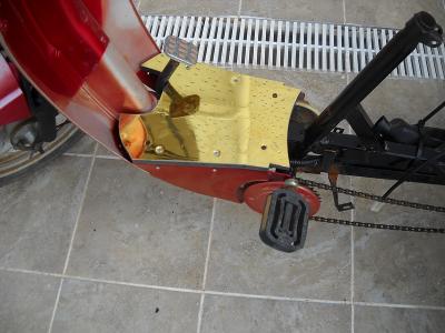

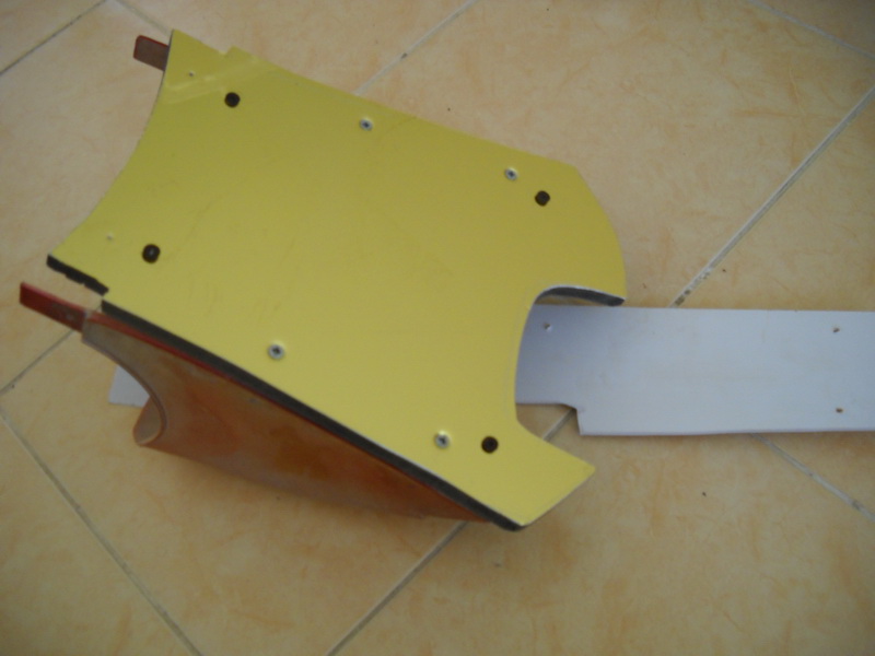

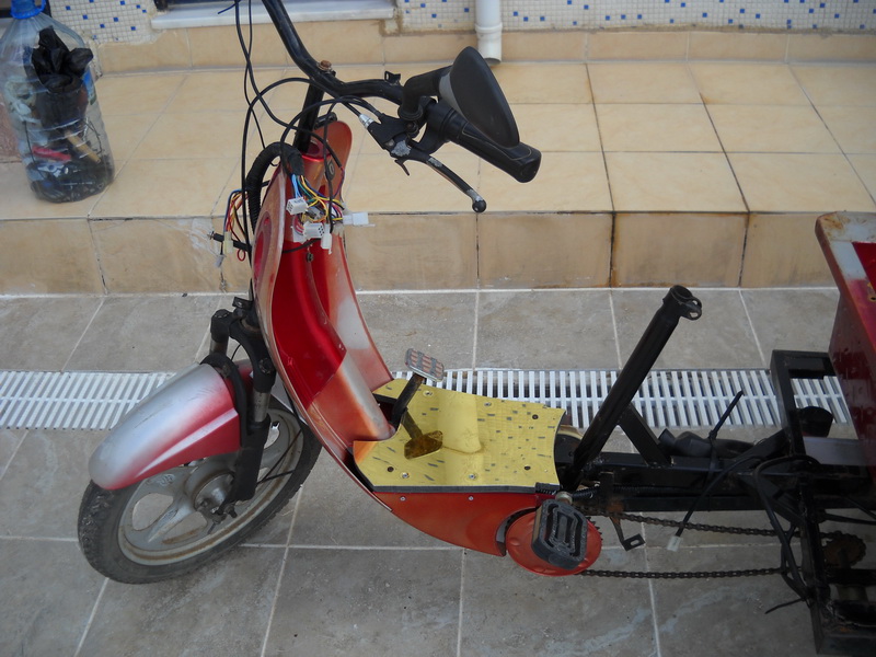

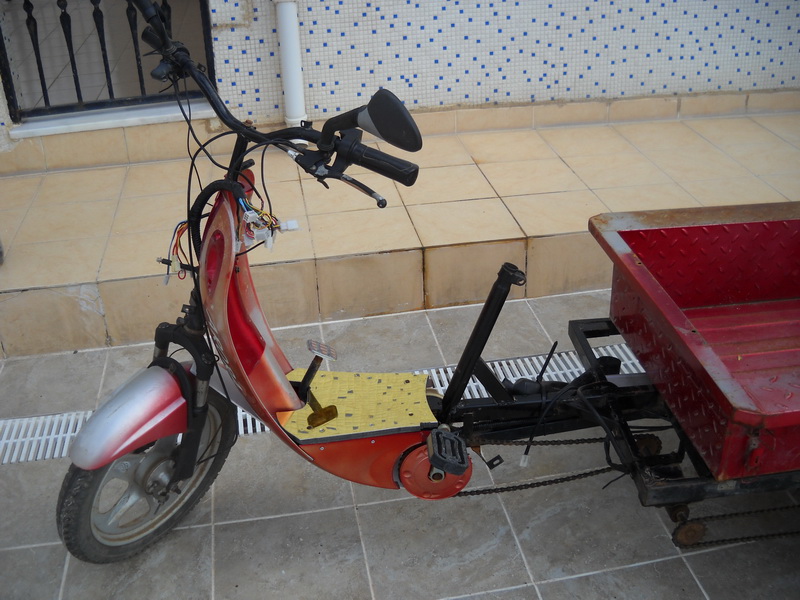

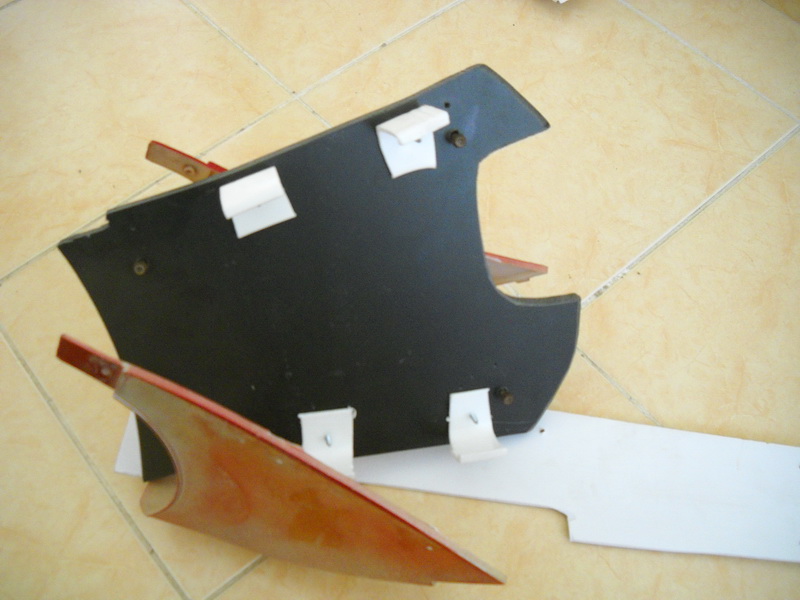

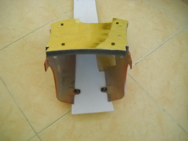

Начал восстанавливать пластик...
Не "пинайте" сильно...  :-) Собираю из того, что нашел в мусорном баке цеха по изготовлению рекламных стендов.
Пластик такой пористый, на очень плотный пенопласт похоже. Но легко поддается обработке, а это главное.
Вот что получилось в итоге:
Конечно все будет покрашено впоследствии. Ну пока, так... :-)

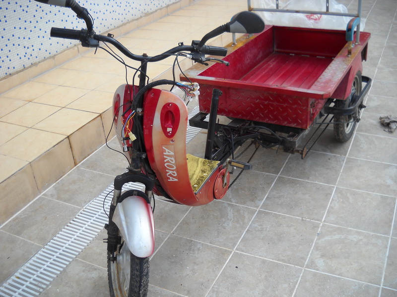

Вилка всё-таки гнутая. Вот на этой фотографии это хорошо видно. Амортизаторы должны быть параллельны рулевой оси, а они загнуты назад. Скорее всего, загнуты несимметрично, потому и влево тянет.
Цитата: denis72 от 14 Март 2015 в 15:40
Фото "раздетого" трицикла...
Выглядит жутковато.. Хотя....
Kugoo M4 Pro 18Ah (2020)
denis72
Да вилка гнутая...  :-( :facepalm:
Сегодня посмотрел... Ну что-же, будем менять...
Вот, блин! Черрттт! Ок... Это не проблема...
Посмотрю на "разборе", в СТО, что предложат. Потом буду думать, наверное надо новую покупать.
