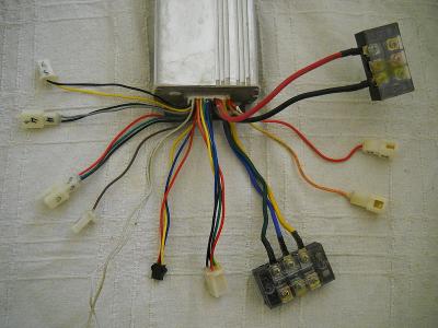

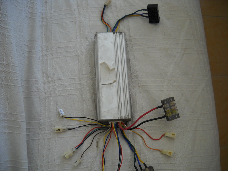

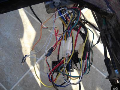

denis72
Вот фото проводов контроллера.
Почти все они собраны в пластиковую трубу и уходят к рулевой колонке.
Добавлено 17 Фев. 2015 в 12:56
Я не смог открутить шурупы которые крепят теплоотводную пластину. Они чем-то залиты.
Заработай биткоины http://freewinbitcoin.blogspot.com/
denis72
Как мне удалось разглядеть, в контроллере одна длинная плата.

DIVAS
#86
[user]denis72[/user], А как именно мотор дёргается? Коротким рывком, или полноценно, но недолго, вращается?
Если снять цепь и крутить педали, "дёргающийся" мотор начинает полноценно нормально вращаться, или нет? (как и всё остальное, проверять на вывешенных колёсах)
Если всё дёргание двигателя ограничивается коротким рывком, то, вероятно, двигатель неправильно подключен - перепутаны провода. У двигателя внутри есть три обмотки (три толстых провода: жёлтый, зелёный, синий) и три датчика положения (шестиконтактный разъём, три тонких провода: жёлтый, зелёным, синий; а красный и чёрный - это питание датчиков, напряжение 5В). Некоторые контроллеры умеют сами распознавать любые комбинации их подключения (у таких обычно есть провод-обучалка), а некоторым нужно строго правильное подключение. Всего существует 36 возможных комбинаций, из которых обычно несколько (в худшем случае две) в разной степени рабочих, а остальные либо вообще не подают никаких признаков жизни, либо дёргают мотором, но не крутят. Проблема в том, что правильное подключение не всегда соответствует логике по цветам проводов, китайцы между собой не договорились о единых стандартах нумерации фаз.
Контроллер смотрит на состояние сигналов с трёх датчиков, по нему определяет положение ротора мотора и подаёт ток в нужные обмотки, затем положение ротора меняется, сигналы с датчиков меняются, и тогда контроллер переключает обмотки дальше, и так далее, и так далее. А если мотор подключен неправильно и контроллер не умеет сам адаптироваться, то получается так что контроллер подаёт ток не в те обмотки и по датчикам видит, что мотор не работает, либо крутится не в ту сторону, после чего зависает в состоянии ошибки и перестаёт пытаться крутить мотор.
Можно также попробовать отключить шестиконтактный разъём датчиков и попробовать запустить мотор в бездатчиковом режиме - некоторые контроллеры это умеют.
Ещё можно попробовать включить реверс с вывешенными колёсами - вдруг "дёргающийся" мотор куда-нибудь закрутится.
Далее, что я увидел по фотографиям:
1. Два белых проводка, соединённые черным разъёмом - это видимо глушилка или обучалка. Попробуйте с вывешенными колёсами соединять-разъединять этот разъём (не отключая питание и "зажигание") и проверять реакцию моторов на ручку газа. Результат опишите здесь. Если этот проводок влияет только на скорость, то это глушилка. Если ни на что не влияет - это какая-то другая функция. Если колесо после каждого замыкания меняет направление вращения - это обучалка. Вероятно, после обучения первого колеса должно обучиться и второе.
2. Красный и оранжеввый провода справа - кажется, у них одинаковые разъёмы. Один из них, видимо, подключается к замку "зажигания", а куда идёт второй?
3. Шестиконтактный разъём посередине - датчики Холла в моторе, трёхконтактная силовая колодка - фазные провода мотора. Ну, это всё Вы сами уже наверное знаете.
4. Слева три двухконтактных разъёма (№4, №5 и с одиноким чёрным проводом), и один из разъёмов пункта 2, видимо делят между собой какие-то из функций: тормоз (отключение моторов при нажатии тормоза), задний ход, круиз-контроль, возможно ещё что-то.
вероятно также один из них может быть инверсным тормозным - тормозных сигналов бывает два вида: активный 0В и активный +48В - это одно и то же, просто один из них для активации замыкается на минус, другой на плюс - это сделано для возможности работы в разных схемах световой электрики, как с общим минусом, так и с общим плюсом. Ведь при нажатии на тормоз используются одни и те же контакты и для стоп-сигналов, и для отключения контроллера.
5. Белый трёхконтактный разъём - это может быть либо ручка газа, либо переключатель скоростей. Тогда чёрный трёхконтактный  разъём - это либо PAS, либо ручка газа, либо универсальный (можно подключить или PAS, или ручку газа). Также бывают конвертеры импульсного сигнала PAS в аналоговый сигнал газа - это отдельная коробочка, в которую втыкаются и ручка газа и PAS, а на выходе аналоговый сигнал, который подаётся на вход "газа" контроллера.
Теперь если Вы проследите, какой из проводов куда подключен, появится ясность, что умеет этот контроллер.
