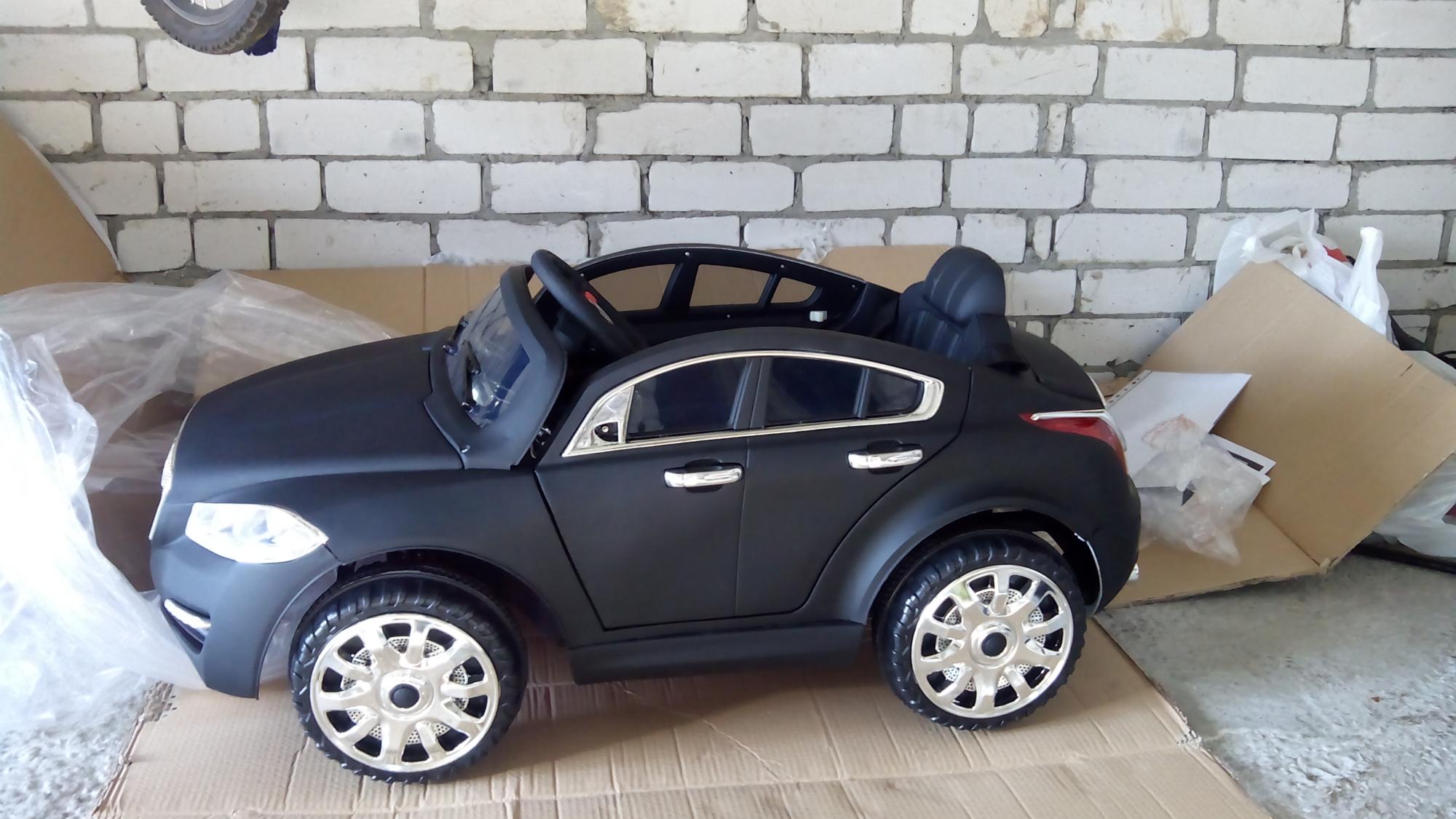

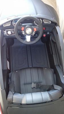

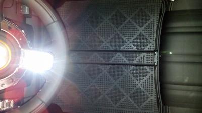

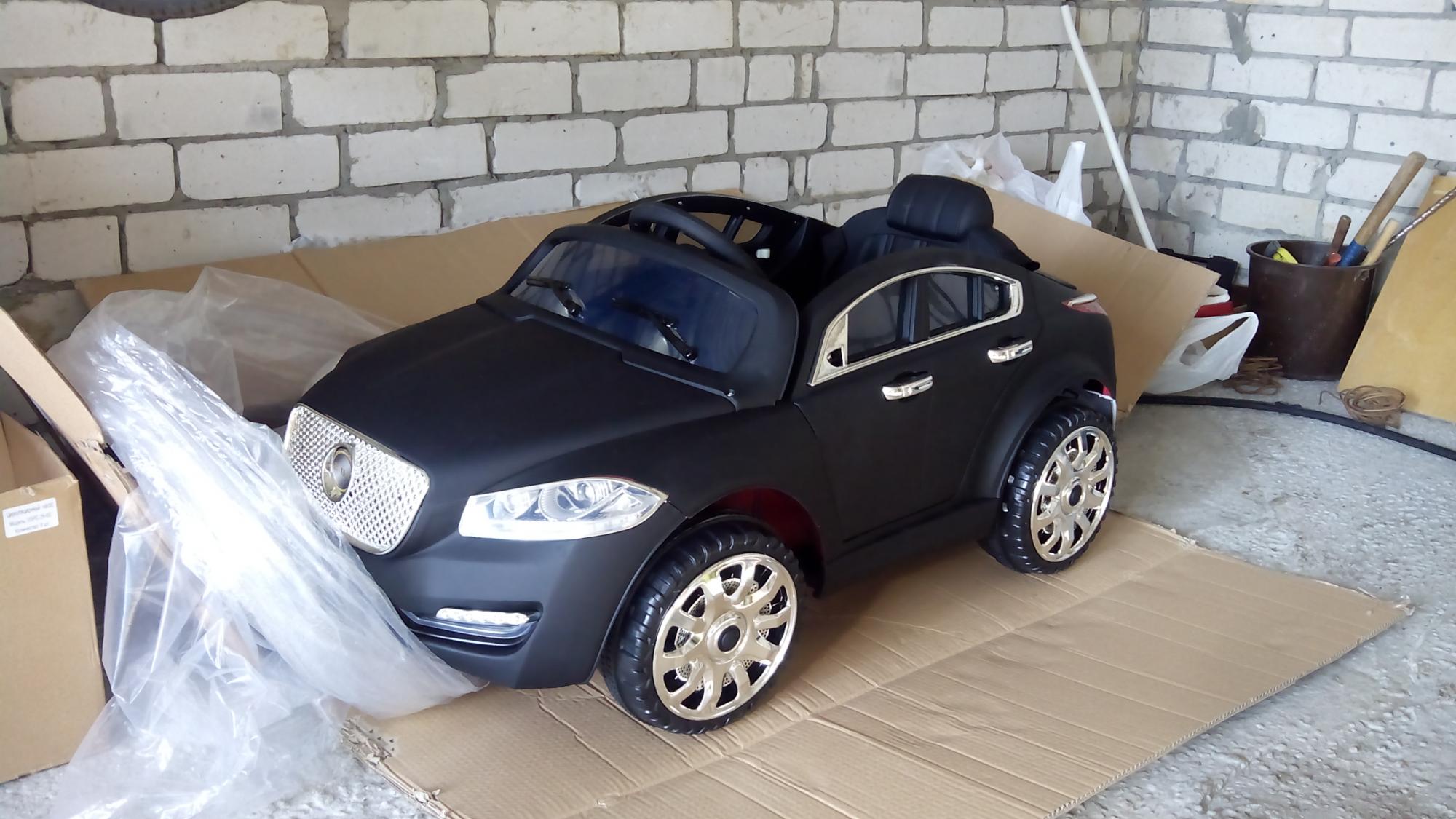

Здрасьте всем ,вот получил авто для сына да и для себя .В подвеске как спереди и так и сзади присутствуют пружины ,под сиденьем чёрт ногу сломит ,но пока нет возможности там всё сделать так как авто будет в гараже до 07.03 дня рождения сына .На одной из фоток внутри авто я в кружок красный вывел плату кто знает зачем она подскажите, мой вариант это для мигания задних фонарей так вот если так то я  уберу пусть горят постоянно.

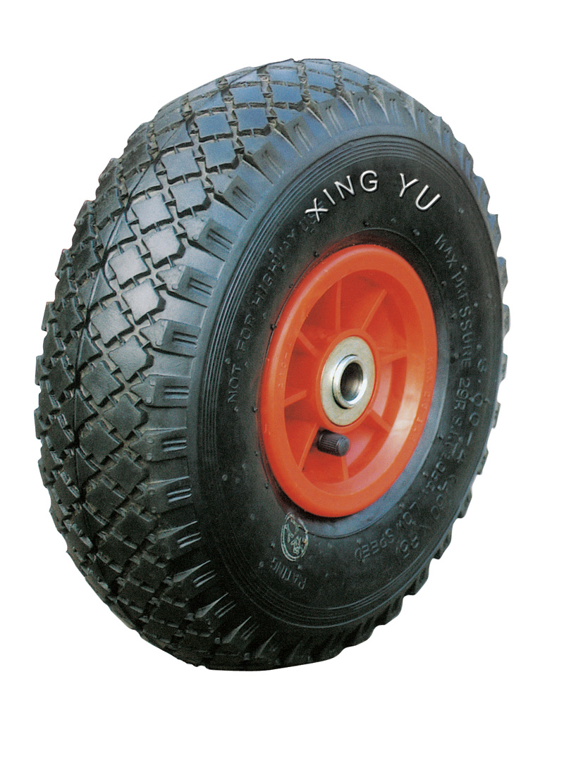

Нужен совет подойдёт ли данное колесо  Артикул:   PR1805 (S) (3.00-4; 260x85)
Диаметр, мм:   260
Посадка на ось, мм:   20
Ширина, мм:   85
Ширина ступицы, мм:   75
Диаметр обода, мм:   110
Нагрузка, кг:   140
кг/шт.:0,98
да и цена адекватная
http://kolesaroliki.com/catalog/price/kolesa-pnevmaticheskie/228
абориген
 Я похожие ставил, нормально, и лёгкие! есть пара но -
1. кривые, после замены камеры (или просто после спуска-накачки) очень тяжело отцентровать, т.к обод несколько меньше чем отверстие под обод в покрышке.
2. Советую сразу купить пару в запас, быстро стираются, хотя и гораздо медленнее чем на самокатах или с жестяными разборными ободами.
3. подшипник в них лезет 202 (6202 стоит в генераторе жигулей) под 15мм ось у вас скорее всего оси будут 12мм  :sorry: найти токаря или готовую переходную трубку15-12мм анреал.
Зы, они до НГ стоили 250р так что я думаю сейчас 500-600р и то это оптовая цена. Вчера в кастораме такие видел по 2200р  /:-) рашен барыга рулез. :hello:
HEAD-Ekb
Ну я неделю назад  брал с железным ободом за 264р/шт (пластик не на много м/б дороже). так что 2200 это скорее всего Германия, тоже хочу ставить сыну, единственное за год так и не выветрились - воняют прилично (хранить только на балконе-улице). По эксплуатации ничего не скажу- надеюсь на этот сезон.

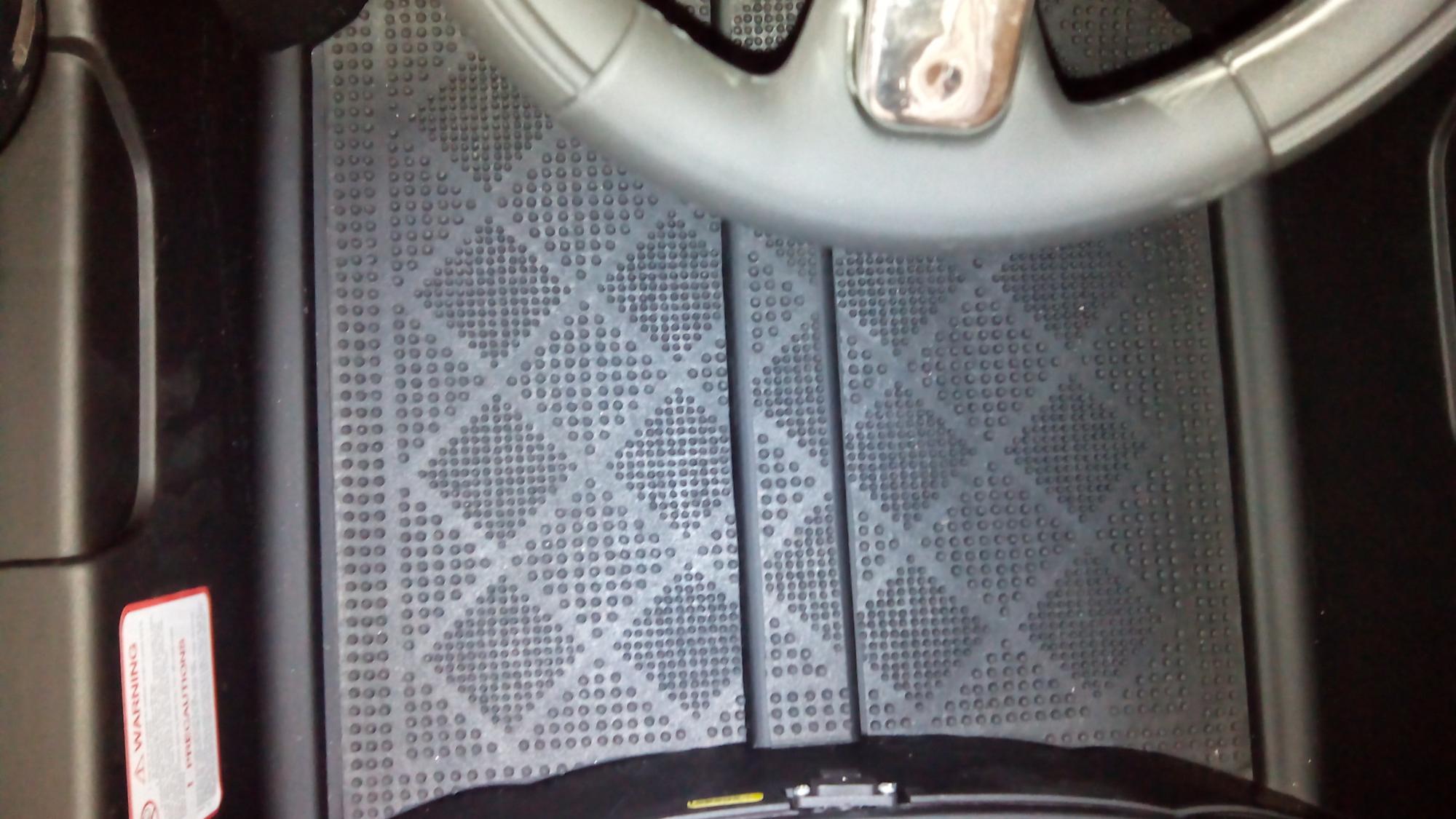

Привет вот сделал коврик в салон авто

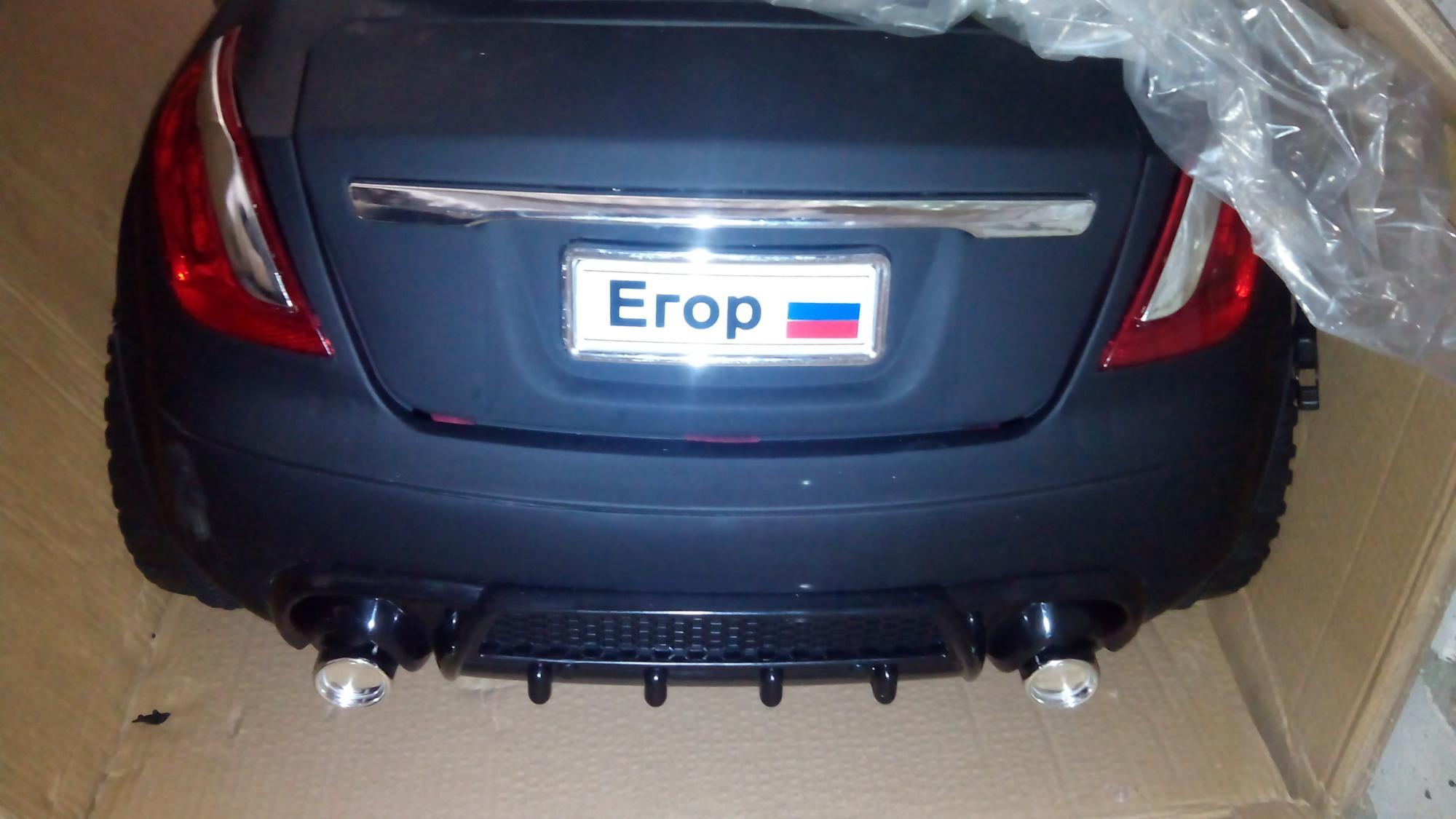

А вот и номерок моему малышу.

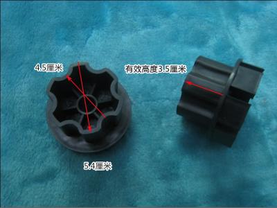

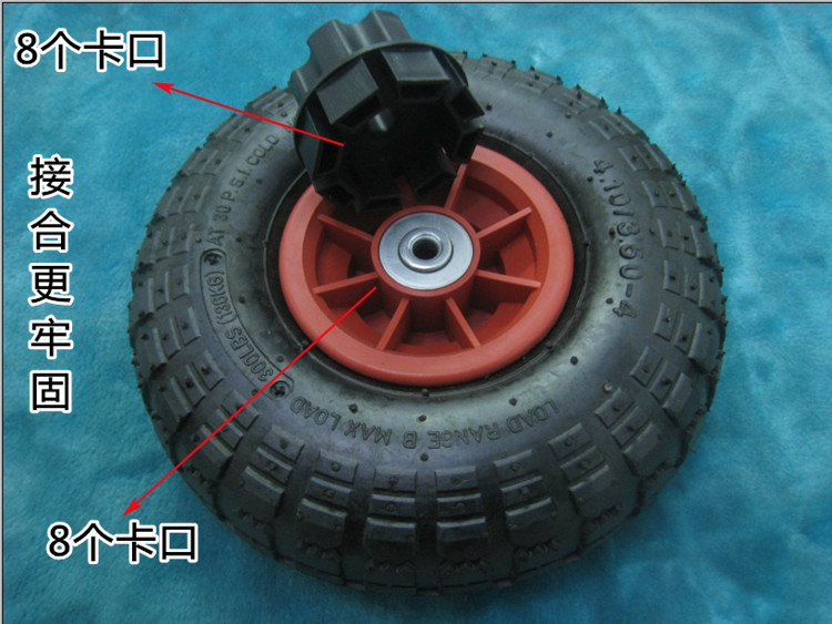

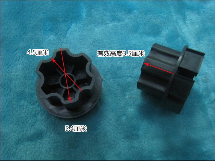

А кто подскажет где можно заказать вот такие переходники на колёса. А то колёса заказаны .
adig05
абориген
колёса не надувные, а переходники делаются из разделочной доски за полчаса.
adig05
а плюсы в надувных колёсах я найти не смог.   не люблю заниматься заклейкой камеры в полевых условиях.  для своего проекта закупил колёса от коляски (ненадувные). установил туда подшипники, теперь думаю как переходник делать (или может всё-таки заказать?)

Спасибо за ссылку я там смотрел но не нашёл сам, а плюс надувных мягкость конечно для малыша,да и я не собираюсь по колючкам ездить, на своём авто не так часто и клею их.
