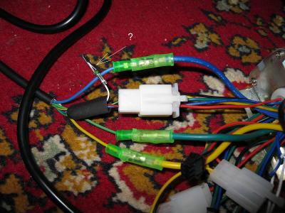

Братцы, выручайте!
Пришли вроде стандартные комплекты с Китая (Q-128, KU-93, LiFePO4 10Ah 38120). В прошлом году такие собирал без проблем. А сейчас контрик с самообучением (зелёные) и лишним белым проводом в кабеле (запаска?).
Собрал складничок на 20дм и не могу нормально запустить.
При старте слегка подёргивает и достигая скорости 10-12 км/ч мерзко рычит и притормаживает.
http://www.youtube.com/watch?v=-rqGWth1CtM&feature=youtu.be
Что делал:
1. Самообучение: Вывешиваю колесо, подключаю аккум, замыкаю зелёные провода, включаю кнопку слаботочки. Мотор вращается внутри через фривилл. Жму курок, мотор начинает вращаться внешне в обратную сторону. Жду 6-8 сек и выключаю слаботочку. Размыкаю провода. После этого газую и на х\х всё нормально. Но при катании хрень на видео.
Возможно, важное замечание: В прошлогодних моторах нормальное вращение было такое, при котором кабель из мотора выходит вправо. Сейчас же нормально крутится при выходе кабеля влево.
2. Менял на другие моторы/контроллеры/курок (все одинаковые).
3. Делал бездатчиковый режим - результат тот же.
4. Все 36 комбинаций холлов/фаз перепробовал безрезультатно.
Что делать, в каком направлении копать?
