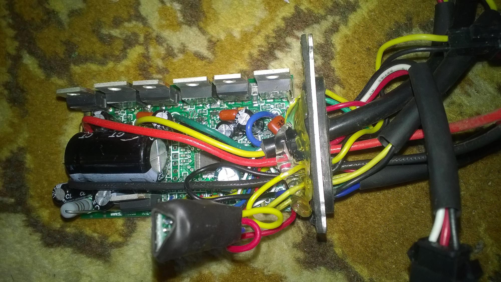

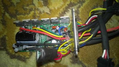

На выходах фаз на двух из трёх напряжение батареи ! , на холлы и на ручку газа выдается всего 2,5в.  Поятно,что холл в ручке работать от такой напруги и не будет. Разобрал контроллер,визуально ок, феты похоже целые,чтобы точнее нужно выпаивать... После отсоединения контроллера от мотора колесо рукой стало вращаться свободно. А что дальше? Почему там где д.б. 5в всего 2,5 (точнее +1,55в)? Опять новый й контроллер? Так какого они горят? Уже 2 за месяц?!
ra6fnq
И без нагрузки (только аккумулятор подключён) 2,5 v? тогда смотрите в ряду фетов стоит стабилизатор напряжения, его и его цепи проверять.

eXistenZ
Именно без нагрузки. Я специально вчера контроллер разобрал и все отсоединил.
Догадываютсь конечно, но, блин, вот в этом я не очень силен. Там почти все элементы SMD. Начал прозванивать подряд все элементы, вроде живьё... Может кто сможет помочь?

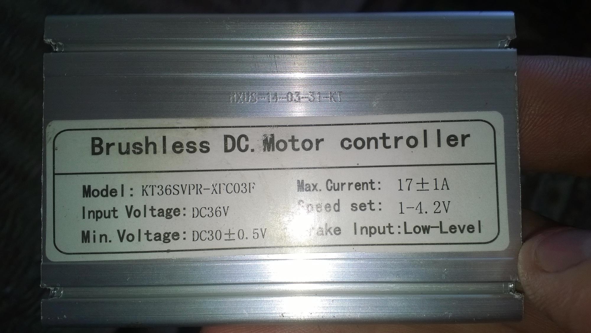

Добрый день. Купил комплект для переделки в электро велосипед. 36 вольт. Контроллер синусный mxus. Батарея lifepo4. 36 вольт 9ан. Скорость холостого хода 15-16 км в час  :facepalm:
Напряжение заряженой батареи 40 вольт. Не пойму почему такая маленькая скорость. На форуме читал что 36 вольт 30-35 км в час. Может в контролере какие то разные режимы ограничения скорости? Подскажите опытные как проверить куда копать?  :~-(
clawham
ограничение до 25 ограничивает. попробуйте подобрать комбинации фазных и холловых проводов. или если контроллер программируемый - может в него что перепрошито не то? сколько ток потребления на хх?

Душилки не вижу. Еще на контролере написано скорость 1-4.2 вольта. Померял на ручке газа максимум 3.6 вольта. Без ручки на проводе от контролера 4.5 вольта. Еще у меня нету панели управлением контролером. Я чтобы заработало колесо соединил сам красный провод с синим в разъеме для панели. До этого на ручку газа напряжение не шло. Мотор xofo 350 ватт. При езде разгоняется до 18 км и вырубается, снова включается на 15 км в час. На фазных проводах на холостую напряжение 9-10 вольт это нормально? напряжение батареи не проседает.
clawham
вырубается - меняйте холы в моторе. или ручку газа нормально запитайте чтоб ей на питание шло 4.6 вольт а с неё снималось не менее 4-х при полном газе.
ради эксперимента замените ручку газа потенциометром на 1-10 килоом. один крайний вывод на минус, второй крайний на +5 а середину на контроллер.
