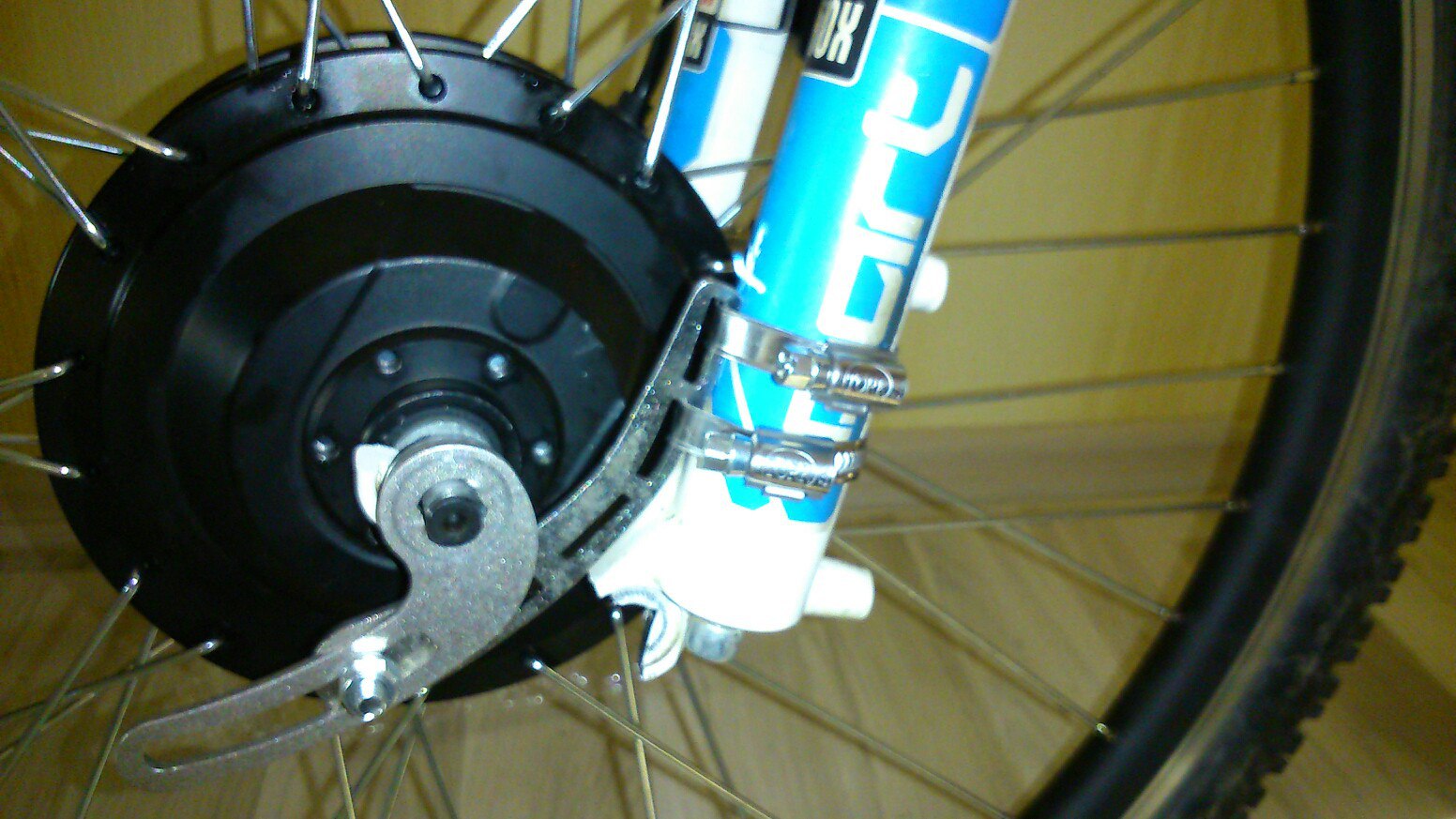

sjaovay
Цитата: Chezorezka от 09 Авг. 2018 в 01:12бортик оси,но он кстати большой,но я все равно поставил там шайбу.
Главное сделать это вовремя, т.е. до первой затяжки внешних гаек, не давая низким бортикам возможность самогО начала образования трещин в дропах. А иначе потом будет так, как на показанных не раз фото, когда чел либо сначала поездил вообще безо всяких усилителей, а потом поставил, но дропауты всё равно оторвались, после чего он на весь мир кричит, мол это коуно, а не усилители. Либо с самого начала ездит с усилителями, но без прокладочных шайб под низкие бортики оси, после чего несчастные дропы, да ещё и неправильно досточенные с 90гр. углами, тоже отрываются и он по-прежнему кричит, мол усилители эти коуно )))

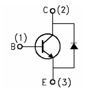

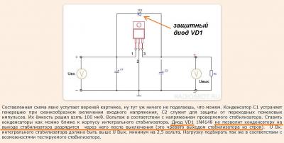

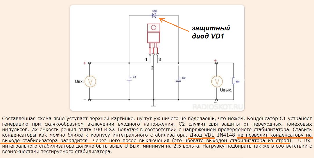

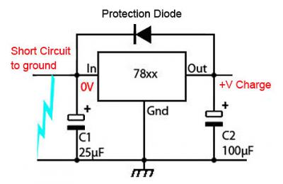

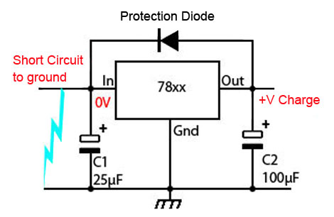

Цитата: e-scooter от 09 Авг. 2018 в 19:25Холлы 41H
Попробовать бы с более устойчивым встроенным стабилизатором ss413 https://www.chipdip.ru/product/ss413a  :bw:
Цитата: e-scooter от 09 Авг. 2018 в 19:25Вот в какой момент я успел их спалить?
Вряд ли спалили их вы сами.
Цитата: e-scooter от 09 Авг. 2018 в 19:25Что за причина?
сейчас промучаюсь с установкой новых холлов (а там очень неудобно, платы для распайки нет, всё на тонюсеньких проводках) а они сгорят так же быстро и внезапно.
Как быть?

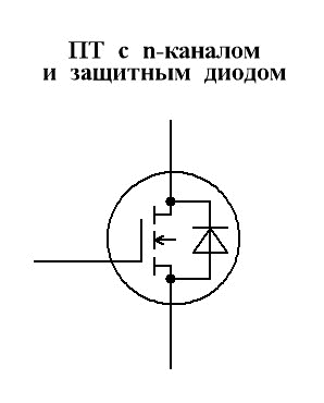

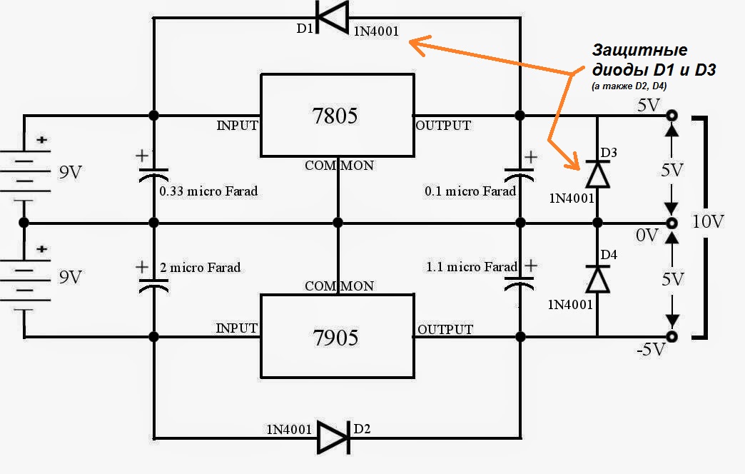

Как минимум, поставил бы им защитный диод, по типу как ставят для защиты запираемого транзистора, сборки, стабилизаторов и т.д. от пробоя напряжением самоиндукции обмотки или спонтанно возникшим в подобных импульсных цепях напряжением обратного хода

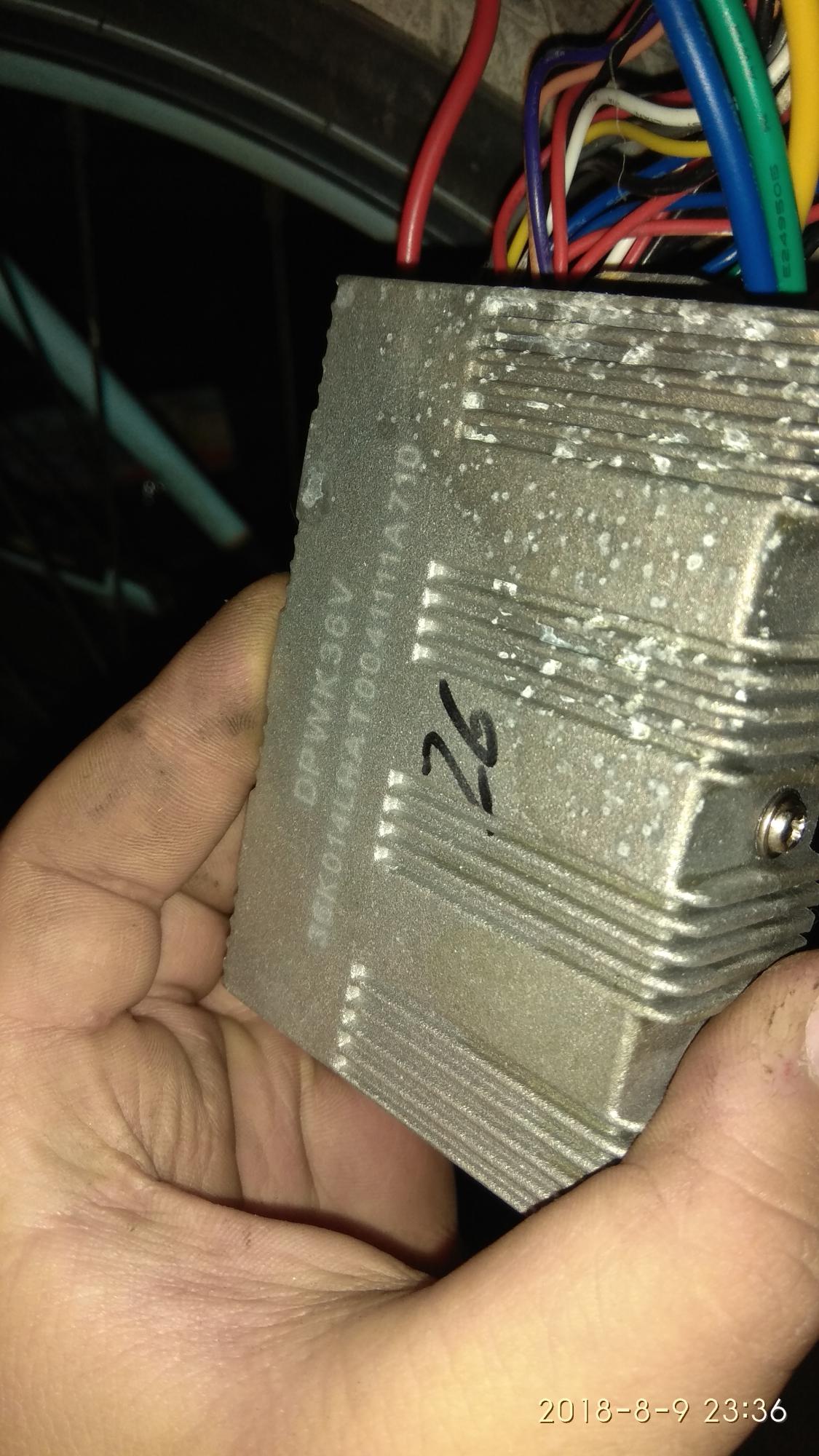

Chezorezka
#9672

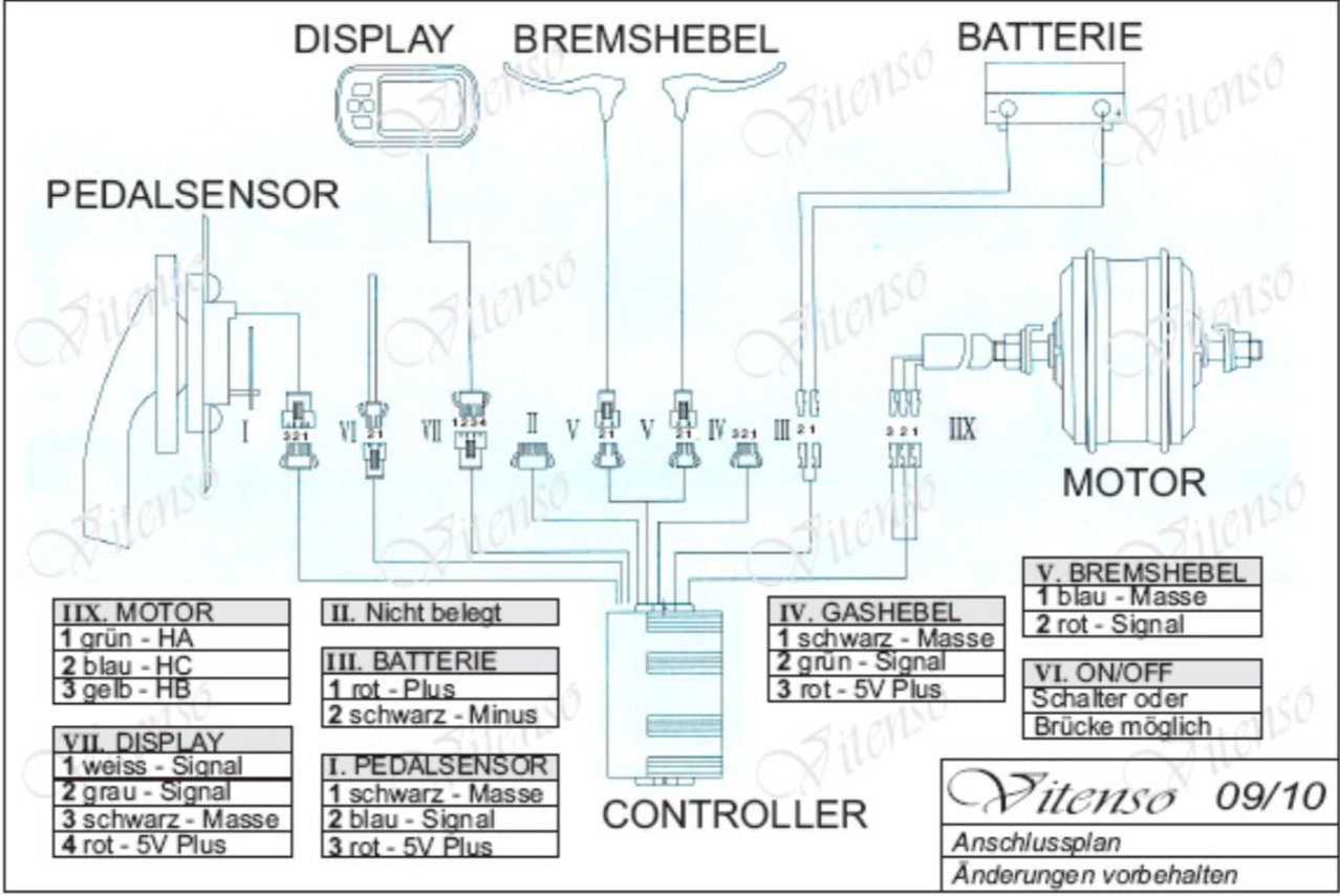

Ребята,выручайте.
купил велосипед с Кореи,по дешману.Все фото будут под спойлером.
вел в идеальном состоянии,я бы и без мотора на нем сам ездил,это просто нечто)
Вел был без батареи,кореец ниче толком не сказал,говорит типа батарейку поменяй и че то мотор перестал помогать.
Комплект там 250Ватт на 36 Вольт.
Ручки газа нет,управление ассистом педалями.
НА фото контроллер,в нем есть неиспользуемые провода.Вот что нашел на него в инете.(даже дисплей к нему можно подцепить)
для проверки подключил свинец,все заработало,пульт работает и т.д. но при вращении педалей мотор не крутит.
Перевернул вел и увидел что провода идущие на датчик ассиста оборваны.Там 4 провода(черный,ораньжевый,фиолетовый,красный)
Запаял согласно схеме,один фиг ниче не крутится.Ассист у него не обычный,он стоит внутри большой ведущей звездочки на 56 зубов, в самой звезде есть два магнитных кольца,малое,и большое.На самом датчике ассиста распаяно две микрухи-залитые компаундом пара кондеев и резисторов.Микрухи как раз находятся в плотную к этим магнитным кольцам.
Кто что знает про этот мотор марки DAPU?У него штекер-3 фазных и 3 еще каких то. 1 я так понял это датчик скорости на фривиле,а другие два?? 1 Холл???
Коннектор быстросъемный (влагозащитный).
Я полюбому буду менять контроллер на другой с дисплеем на 350Вт,подскажите какой для него нужен контроллер?мне нужна ручка газа а не ассист.
Мне для начала нужно просто убедиться что мотор в исправном состоянии,а уже потом заказывать контроллер и собирать батарею под него.
Возможно ли на него подать 48 вольт а не 36? Хотелось бы 48.
P.S.Короче,меня задрало,не могу загрузить фотографии которые весят 2 метра,вечно какие то ошибки,глюки,админы,почините.
Выкладываю на Ядиск общий доступ на фотографии,посмотрите там.
https://yadi.sk/a/MBndvWWt3a65az
публичный альбом,смотрите.
update:
Путем многочасового поиска:
У меня вторая версия контроллера JK3 она рассчитана на 36\48Вольт.
Так же нашел что к ней возможно подключить ручку газа,так же нашел что этот контроллер подходит к другим велосипедом различных марок.
Нашел распиновки всех проводов кроме распиновки холов.На контроллере у меня один шлейф залит клеем-это дисплейный кабель.Единственный свободный кабель это на ручку газа.Но чтобы его настроить без PAS нужен дисплей,или я че то не догоняю.Напряжение померил,есть 5 вольт.
Нашел так же офф сайт производителя и кучу "пендосовских" магазинов,мотор у меня 15 года выпуска(на сайте так написано и на форумах). Что означает "12D" в конце модели мотора-не ясно.
Update2:
PAS так и не заработал,что бы я с ним не делал.Напряжение на мотор не подается. на разьемах хола есть есть напряжение в пару вольт,ну или больше,прыгает постоянно.
