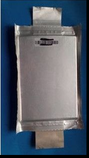

Сам  ищу компактный лифер по размеру ящика 255 на 450 на 115 мм , чтоб на 35 - 50 ампер , при 60 вольтах влезло + бмс - ка ещё . В том году брал ещё лифер - пакеты на 35 а-ч . Сопротивление около 1.5 мом , но немного мягкие . Думаю от тока долговременного 50 - 100 ампер им не сладко будет .
  Есть другие  варианты , но 20 или  40 штук боюсь сразу брать .

[user]aviator645[/user], Ничего нет из пакетов , путёвого .

[user]aviator645[/user], Почитайте назад страниц 10 , может что - нибудь полезного найдёте , а так , путёвое начинается с 20 - ти амперной ёмкостью ., с сопротивлением 1- 2 мом .
