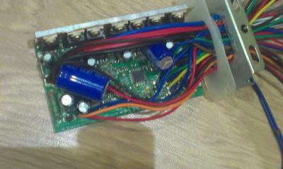

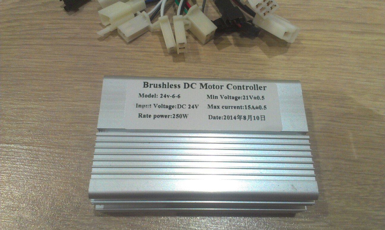

Доброго времени суток купил себе такой контроллер.
Продавец утверждал что он поддерживает бездатчиковый режим. Форумчане подскажите пожалуйста список необходимых компонентов для контроллера. которые позволят его подключить к моему BLDC движку в бездатчиковом режиме. что необходимо докупить. Может у кого-то есть схема подключения данного контроллера???

К "моему" - это к какому? В бездатчиковом режиме для подключения используются ТОЛЬКО фазные провода, разъём датчиков остаётся висеть свободным. Никаких "компонентов" не требуется. Это если велодвижок. Если какой другой, то может не заработать ни в каком режиме.

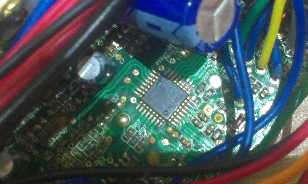

Спасибо тем кто откликнулся! Разобрался сам. Подключил потенциометр вместо ручки газа, фазные провода подключил к движку , подключил контроллер к аккумулятору, меряю напряжение на потенциометре а там ноль. Разобрал контроллер и определил что не поступает напряжение на кренку которая питает микроконтроллер,  есть фишка с красным и синим проводом красный провод идет на +24 а синий как раз идет на вход кренки. Замкнул между собой эти провода и о чудо двигатель закрутился. :wow: Мощность очень хорошая даже на самых малых оборотах вал остановить вручную невозможно.

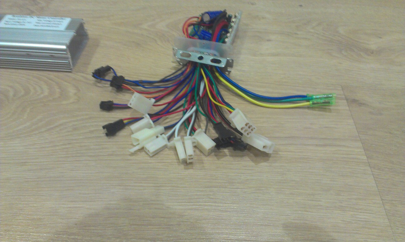

У меня есть подобные контроллеры:
Тот, что сверху, имеет функцию "замка зажигания" - отключение-включение слаботочной цепи питания контроллера:
Синие замкнутые провода на вашем контроллере(с черными коннекторами) - это, кажется, ограничение скорости(душилка). Их надо разъединить. Есть подобные провода только белые - это самообучение.
