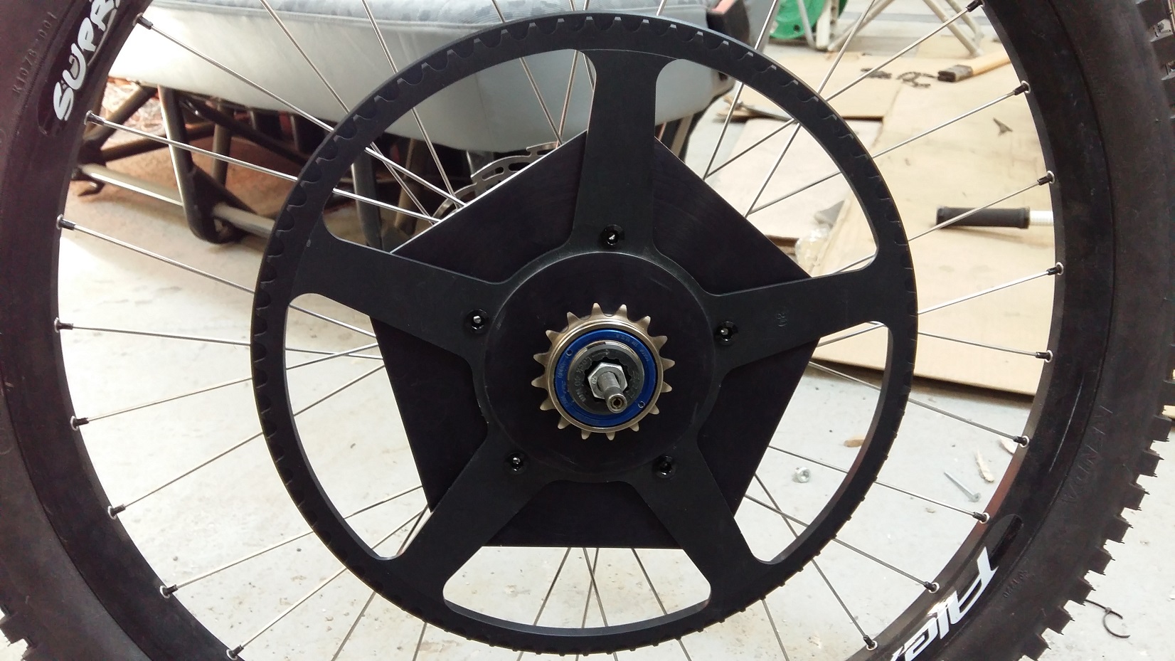

Mihail
Потихоньку двигаю проект . Наконец получил "усилитель" большой звезды и крепление двигателя . Можно начинать сборку.

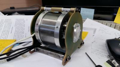

smartbsv
Цитата: Mihail от 07 Май 2015 в 14:54Потихоньку двигаю проект . Наконец получил "усилитель" большой звезды и крепление двигателя . Можно начинать сборку.
А уже пробовали "запускать" Револьтовский моторчик? А то на "сфере" говорят, что кур доят "жрет" вхолостую 500 ватт (это без нагрузки вообще). А в револьтовской теме на здешнем форуме как-то все затихло :-(

Mihail
Сейчас пробуем запускать RV 100 товарища, правда у него обычный , а не укороченный вариант и без холлов. Холлы SS 41 поставили на 120 град. При напряжении батареи 50V пока нашли три варианта с оборотами 2900 и потреблением 1.5 А.(холостой ход на стенде).
Добавлено 22 Июнь 2015 в 17:11
В некоторых комбинациях действительно "жрет" 11А но обороты при этом 5600 и чувствуется ,что этот режим не на долго.
tadi
Цитата: Mihail от 27 Фев. 2015 в 16:16моторный со звездой 80т (от лигерада, с усилением)
Дайте ссылку, где такую звезду купить.
А на больше зубов встречали?
